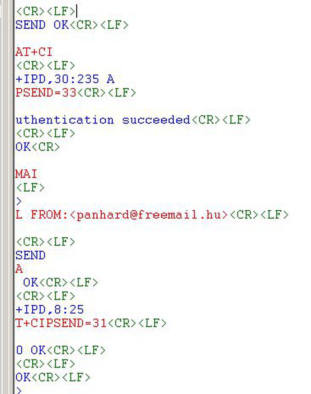

Sziasztok! UART kommunikáció monitorozására milyen programot használtok? Én a Docklight-et, két egyforma FTDI adapterrel. Az a gond vele, hogy nem időarányosan jönnek meg az adatok, az egyik beleír a másikba. Ez gondolom a két USB port miatt van. Asztali gépemnél nincs ilyen gond, mert ott van 2 hardveres soros port. Csak laptopnál van ez a hiba. Esetleg tudtok ajánlani valami másik programot, ami tud UART-ot monitorozni? Vagy esetleg létezik valami olyan hardver, ami egy USB-t használ, és valós időben képes két UART bemenetet feldolgozni?

(#) Bakman válasza Panhard hozzászólására (») Jan 14, 2017 /
Két programot kell indítani, mindkettő a saját soros portját figyeli.
(#) Panhard válasza Bakman hozzászólására (») Jan 14, 2017 /
Úgy hogy? Akkor nem látom folyamatosan a kommunikációt. Úgy még nehezebb két programból összeollózni a kérdés-válaszokat.
A Docklight-ot konkrétan nem ismerem. Nem lehet a programban megadni, melyik FTDI-től érkező jelet figyelje? Így értettem. Az egyik figyeli az egyik UART csatornát, a másik a másikat. A kettőt egymás mellé teszed és láthatóvá válik az adatfolyam. Esetleg írsz magadnak egy programot, ami két COM portot is tud kezelni.
De meg lehet adni, sőt meg is kell. Pont ez a lényege a monitor üzemmódnak. Mindkét ftdi-n csak az RX van ilyenkor használva. De mindegy, ez a hátránya az USB-s sorosportoknak.
