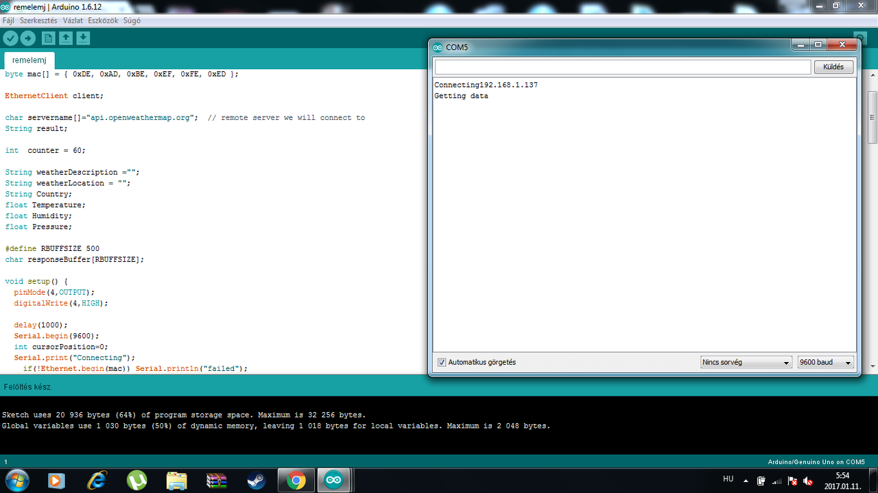

Csak nem jó, meg nézem az ethernet részit jó e.
"ConnectingConnecting Connected Getting data" le áll . "
Továbbra se jó :/ Ip-t meg kapja de
Pedig a te kódodat szedtem le amit át írtál csak az ip-t írtam át . 4. napja szenved vele . Tanultam programozást emelt óra számba de nem ilyen félét Egész nap 1 fekete abalakot lestünk c# és c ++ és ki adott valamit eredménybe meg ilyenek
Ha fix IP-t állítottam be, nekem sem ment.
Ethernet.begin(mac); Így állítsd be, az ip-t ne írd be a "mac" után, akkor kapja DHCP-től. Úgy próbáld ki.
Úgy van benne, pedig wiz5100 kártya van meg origi uno . Rx-led szépen villog a routerbe ott van hogy ipt meg kapta . Kezd gyanúm lenne hogy a hardver van gond :/

Kipróbáltam UNO-val is, azzal nekem sem ment. Csak Mega-val. Szerintem kevés az UNO 2KB memóriája ehhez. Optimalizálni kellene a programot.
Nekem az 5 napi előjelzés feldolgozásához is kevés volt a MEGA, nem beszélve a kijelző kezeléséről. DUE-t kellett használnom.
