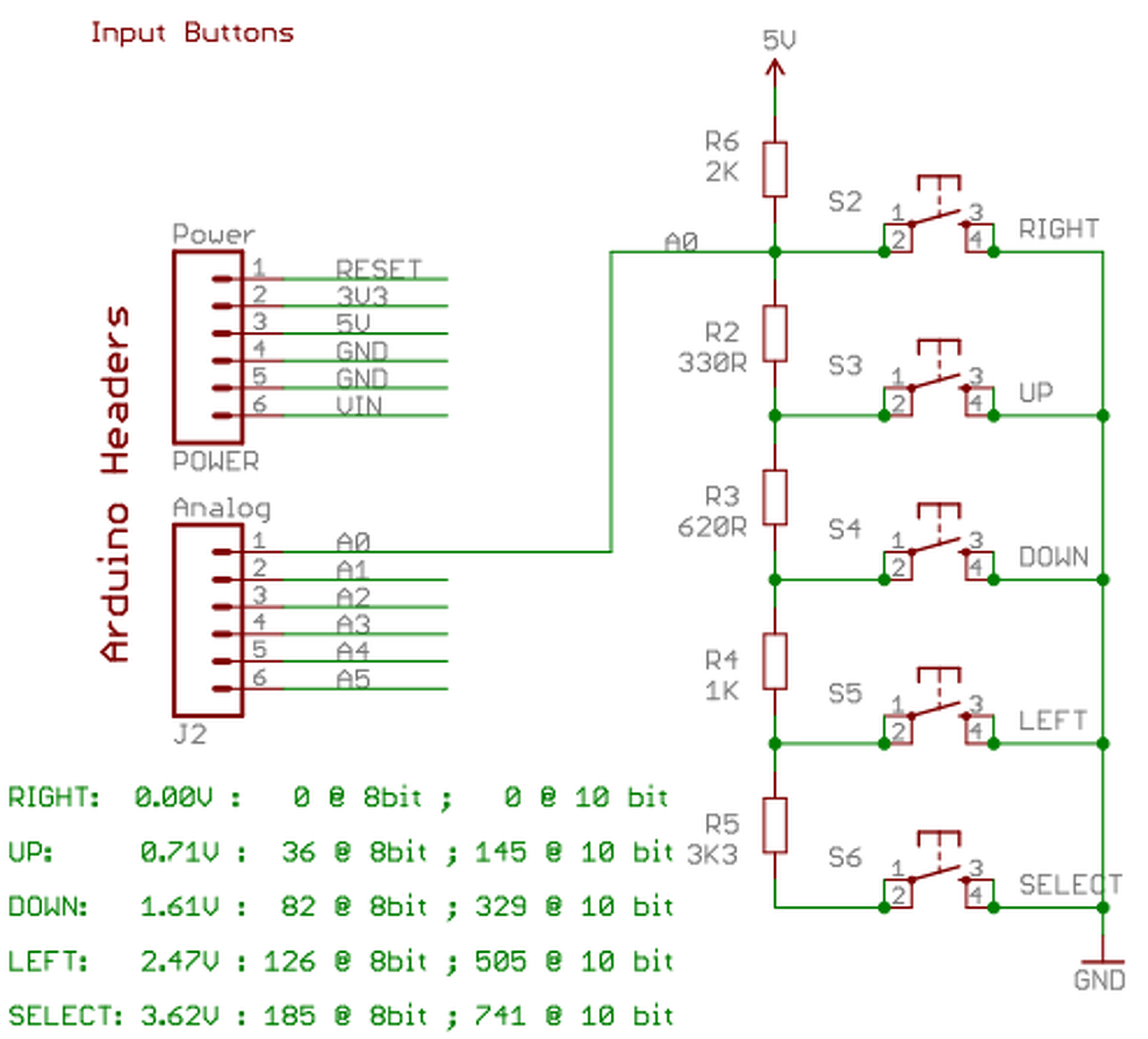

Sziasztok! Arra keresek valami ötletet, hogy hogyan tudnám azt megoldani, hogy 1 bemeneten (mindegy, hogy digitális vagy analóg) tudjak olvasni 3 nyomógombot. (a lényeg az az lenne, hogy 1 vezetéken), gondoltam arra, hogy különböző ellenállásokkal, de a fesz változás és a hőmérséklet miatt nagyon instabil. Igazából az a gondom, hogy a gombok és az ardu között lenne 20m. Vagy valami ic-s megoldás, ami esetleg 2 vezetéken kommunikál, és elmegy ekkora távolságra? Előre is köszi!
Azért instabil, mert értéket adsz meg a programban, nem pedig tartományt. Lásd melléklet. Pl. nézzük az "UP" nevű gombot. Elvileg, 8 bites olvasás esetén, 36 az ADC eredménye. Te ne ennyit adj meg a programban, hanem valahogy így (x az ADC eredménye):
20<x<45
Így, ha kicsit ingadozik a feszültség valami miatt, stabil a dolog. Kipróbálva, tesztelve többször is. A valós érték 21 - 44 tartományban van.
Jól lesz az az ellenállásos feszültségosztó. A feszültség/hőmérséklet változást pedig úgy lehet kiküszöbölni, hogy sávokat vizsgálsz.
Ha belső referencia feszültséget használv a tápfeszültség helyett, akkor a gombokat is arra kösd rá, így még pontosabb lesz.

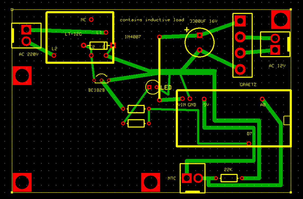

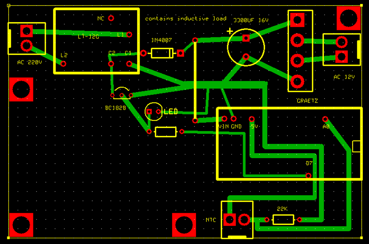

sziasztok!
a segítségetek szeretném kérni, ezt a kapcsolást terveztem, ami egy 22k ohmos NTC ellenállással hőmérséklet mérést végezne steinhart-hardt ekvivalenciával. a lényeg h egy előre beállított hőmérsékletnél kapcsolja ki vagy be a relét. a program része meg is van, viszont most készítettem a nyák tervet. addig nem akarom maratni, amíg biztos nem jó.
ha megtennétek átnéznétek?
Köszönettel: kovacsft
Lehet, hogy sok lesz a 12VAC.
Kapcsolás jó szerintem.
A programnak tartalmaznia kell némi hiszterézist és javaslom több mérési adat átlagolását.
Ha jól látom, az 1N4007 záróirányban, sorosan van kötve, az a relé tekercsére párhuzamosan kellene. A LED az életben nem fog világítani, mert a tranzisztor BE (0.6V) diódája söntöli. A bázisellenállás elé kellene kötni, természetesen soros áramkorlátozó ellenállással (1k mondjuk). Hirtelen ennyi, de majd a nálam okosabbak kijavítanak.
a relé 12v-os, ilyen volt itthon, sajnos kell a 12v.
a programban van " #define NUMAMOSTRAS 100"
Igazad van, elkerülte a figyelmemet a led meg a dióda.
huhh, köszi a segítséget, javítottam. a led arra kell, hogy mikor D7 magas, akkor világítson, tehát ha a relé kapcsol.
Csak egy opcionális megjegyzés. Ha tudod, akkor szépíts a kinézeten
A relé soha nem fog meghúzni. A hozzászólás módosítva: Jan 15, 2017
és egyébként se rakjam a relé alá
köszi, eléggé kezdő vagyok, az első áramköri tervem.
A relé körét nézd át alaposan  Van 1 komoly hiba.
Oké, de erre van külön téma. Nem azzal van a baj, hogy alatta van. A hozzászólás módosítva: Jan 15, 2017
akkor topicot váltok, bocsánat h itt írtam. egyébként nem tudom mi a hiba a relé körével.
atus1981 már javította a képen
huhuuu most rendesen kinevettem magam. köszönöm a segítséget.
