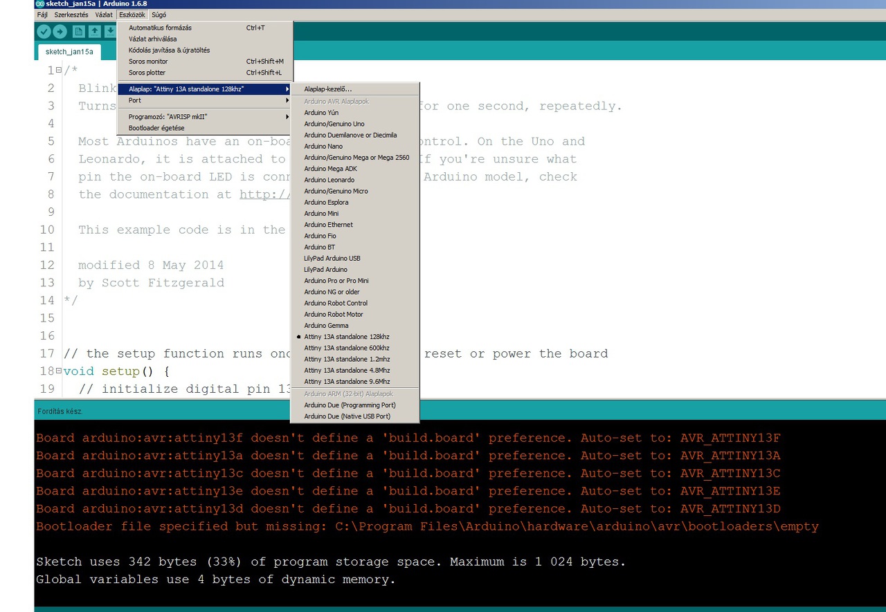

A klónok CH340 Soros-USB illesztőjének drivere ( Letöltés)
Köszönöm a segítséget, megnéztem a 2 linket.
Az első linket használtam, vagyis az alapján szerencsétlenkedtem össze nagy nehezen a dolgokat.
Odáig jutottam, hogy benn vannak az ATTINY-ok az arduino könyvtárába, feltöltöttem a kínai UNO féleségre az ArduinoISP progit, amit feltöltve működik is.
Ezután jönne egy kis Blink progi, amit már az ATTINY-ra tudok rakni... de nem.
Nem tölt semmit sehova... a vázlat fordításakor kiakad és sehova nem megyen. Alul kiír egy csomó Java-s vackot, hogy minden rossz. Mellékelem a hibát.
Remélem tudsz segíteni, előre is köszi!

Nem kéne a loopban is átírni a 13-at négyre?
Igen át van amúgy, csak elfelejtettem most átírni.
A letöltött zip fájlban lévő boards.txt tartalmát másold be a "hardware/arduino/avr" mappában található boards.txt fájl végére. Az egész "core13" mappát másold be a "hardware/arduino/avr/cores" mappába, az arduino mappa mellé. Ennyit kell csinálni. Így nálam lefordul. Ír pár hibát, hogy nincs definiálva a boards.txt-ben a board neve, meg hogy nincs hozzá bootloader. Nem használunk hozzá bootloadert. Ezekkel ne foglalkozz.
Ha az uno-d működik ISP-ként, akkor fel tudod vele tölteni, ha eddig eljutsz. Próbáltad már? Működik?
Idáig jutottam...
Warning: Board attiny13:avr:attiny13f doesn't define a 'build.board' preference. Auto-set to: AVR_ATTINY13F
Warning: Board attiny13:avr:attiny13c doesn't define a 'build.board' preference. Auto-set to: AVR_ATTINY13C
Warning: Board attiny13:avr:attiny13d doesn't define a 'build.board' preference. Auto-set to: AVR_ATTINY13D
Warning: Board attiny13:avr:attiny13e doesn't define a 'build.board' preference. Auto-set to: AVR_ATTINY13E
Warning: Board attiny13:avr:attiny13a doesn't define a 'build.board' preference. Auto-set to: AVR_ATTINY13A
Warning: platform.txt from core 'Attiny13' contains deprecated compiler.path={runtime.ide.path}/hardware/tools/avr/bin/, automatically converted to compiler.path={runtime.tools.avr-gcc.path}/bin/. Consider upgrading this core.
Warning: platform.txt from core 'Attiny13' contains deprecated tools.avrdude.cmd.path={runtime.ide.path}/hardware/tools/avr/bin/avrdude, automatically converted to tools.avrdude.cmd.path={path}/bin/avrdude. Consider upgrading this core.
Warning: platform.txt from core 'Attiny13' contains deprecated tools.avrdude.config.path={runtime.ide.path}/hardware/tools/avr/etc/avrdude.conf, automatically converted to tools.avrdude.config.path={path}/etc/avrdude.conf. Consider upgrading this core.
Warning: platform.txt from core 'Attiny13' contains deprecated recipe.ar.pattern="{compiler.path}{compiler.ar.cmd}" {compiler.ar.flags} {compiler.ar.extra_flags} "{build.path}/{archive_file}" "{object_file}", automatically converted to recipe.ar.pattern="{compiler.path}{compiler.ar.cmd}" {compiler.ar.flags} {compiler.ar.extra_flags} "{archive_file_path}" "{object_file}". Consider upgrading this core.
Bootloader file specified but missing: C:\arduino-nightly\hardware\attiny13\avr\bootloaders\empty
Sketch uses 348 bytes (33%) of program storage space. Maximum is 1 024 bytes.
Global variables use 4 bytes of dynamic memory.
Egy hiba lépett fel a vázlat feltöltése közben
Itt is át kell írni 4-re: digitalWrite(13, HIGH);
Látom, más is írta, csak nekem nem frissült az oldal... A hozzászólás módosítva: Jan 15, 2017
Át van írva.
Nem is az a baja, hanem a franc tudja már.
Kiakasztott teljesen ez a vacak.
Ez vár egy kis idő múlva... (lefordul, feltölt, de nem fejezi be, hanem leáll hibával, majd 2-4p múlva teleírja az üzenőfalat. )

Próbáld meg előről. Telepíts fel egy új arduinot, és csak azokat módosítsd benne, emiket lentebb írtam.
Feltettem egy másikat újonnan, megcsináltam amit kell, de így se akarja az igazságot. Ugyan az a probléma még mindig.

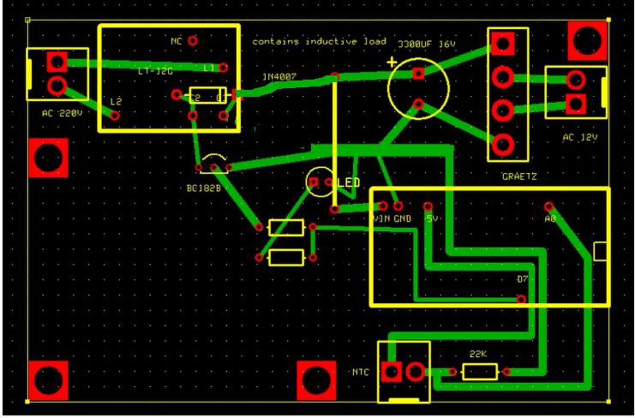

sziasztok!
a segítségetek szeretném kérni, ezt a kapcsolást terveztem, ami egy 22k ohmos NTC ellenállással hőmérséklet mérést végezne steinhart-hardt ekvivalenciával. a lényeg h egy előre beállított hőmérsékletnél kapcsolja ki vagy be a relét. a program része meg is van, viszont most készítettem a nyák tervet. addig nem akarom maratni, amíg biztos nem jó.
ha megtennétek átnéznétek?
Köszönettel: kovacsft
Lehet, hogy sok lesz a 12VAC.
Kapcsolás jó szerintem.
A programnak tartalmaznia kell némi hiszterézist és javaslom több mérési adat átlagolását.
Ha jól látom, az 1N4007 záróirányban, sorosan van kötve, az a relé tekercsére párhuzamosan kellene. A LED az életben nem fog világítani, mert a tranzisztor BE (0.6V) diódája söntöli. A bázisellenállás elé kellene kötni, természetesen soros áramkorlátozó ellenállással (1k mondjuk). Hirtelen ennyi, de majd a nálam okosabbak kijavítanak.
a relé 12v-os, ilyen volt itthon, sajnos kell a 12v.
a programban van " #define NUMAMOSTRAS 100"
Igazad van, elkerülte a figyelmemet a led meg a dióda.
huhh, köszi a segítséget, javítottam. a led arra kell, hogy mikor D7 magas, akkor világítson, tehát ha a relé kapcsol.
Csak egy opcionális megjegyzés. Ha tudod, akkor szépíts a kinézeten
A relé soha nem fog meghúzni. A hozzászólás módosítva: Jan 15, 2017
és egyébként se rakjam a relé alá
köszi, eléggé kezdő vagyok, az első áramköri tervem.
A relé körét nézd át alaposan  Van 1 komoly hiba.
Oké, de erre van külön téma. Nem azzal van a baj, hogy alatta van. A hozzászólás módosítva: Jan 15, 2017
akkor topicot váltok, bocsánat h itt írtam. egyébként nem tudom mi a hiba a relé körével.
atus1981 már javította a képen
huhuuu most rendesen kinevettem magam. köszönöm a segítséget.
