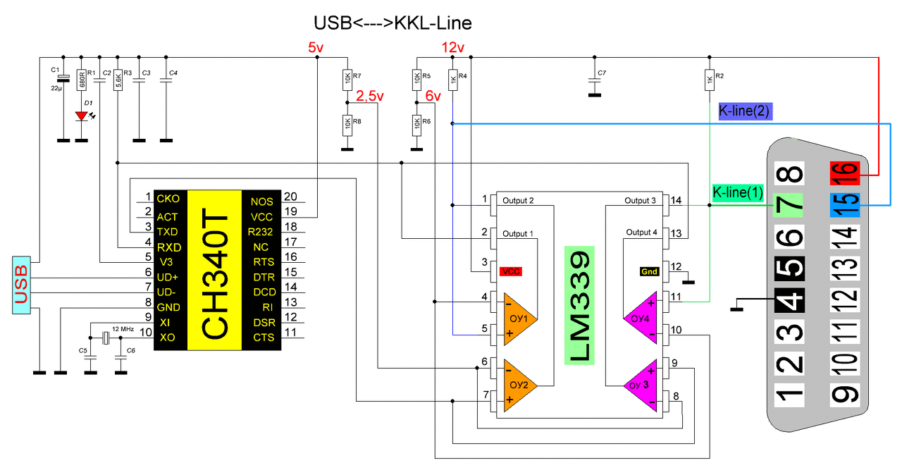

Tanácsot szeretnék kérni, hogy a mellékelt képen szereplő kapcsolást hogyan tudnám arduino uno-hoz illeszteni a CH340T IC-t kihagyva?
(#) Bakman válasza atus1981 hozzászólására (») Feb 6, 2017 /
Ha kiveszed nevezett IC-t, marad két vezetéket: TX és RX. A CH340T IC egy USB-UART átalakító.
(#) atus1981 válasza Bakman hozzászólására (») Feb 6, 2017 /
Az okés, viszont nem kaphat az arduino az LM339-től magasabb feszültséget, mint 5V?
Mert akkor ugye tönkremegy.
Két ellenállással leosztható a feszültség könnyedén.
Ismert valami osztó,ami bevált?
Eléggé alap dolog az elektronikában, mondhatni az alfája: Bővebben: Link.
Ok, tudom mi az és alkalmazom is más kapcsolásokban, de arduinora most kell először használjam. Értékekre gondoltam, hogy elég nagy legyen a jel és ne is károsodjon. Nyilván csak az RX vonalra kell.
A hozzászólás módosítva: Feb 6, 2017
10-20 kOhm környéke jó szokott lenni.
Mondjuk 20k/10k még 14 volton is csak 4.66v. Megpróbálom.
Viszont a képen van egy 5,6k felhúzó, az mire jó?
Az akkor érdekes leginkább, ha az LM339 nincs az áramkörben. Anélkül a kontroller bemenete lebegne, bemenetet pedig nem hagyunk lebegni.
Nem azt írtam, hogy 10 és 20 kOhm-os ellenállások kellenek, hanem azt, hogy ilyen tartományban keress ellenállásokat a készletedből. Egyébként 4,66 V-ot már magas szintnek érzékel a kontroller, tehát akár jó is lehet.
(#) benjami válasza atus1981 hozzászólására (») Feb 6, 2017 / 1
Mivel az LM339-nek nyitott kollektoros a kimenete (csak GND-re tud húzni), nem tud nagyobb feszültség kerülni az RX bemenetre, mint 5V (mivel R3 arra van kötve). Emlékeim szerint a CH340 kimenete 1kOhm ellenálláson van az RX-re kötve, ezért ha az R3 felhúzó ellenállást jócskán lecsökkented (mivel a komparátor IC 20mA-t tud), kb. 270Ohm-ra akkor nem kell szétbarmolnod a panelodat. Ez ugyan nem túl szép megoldás, de a próbához talán megfelel.
Értem. Az arduino a 3.75voltot is magasnak látja?
Mert ha 22k/10k osztót használnék, akkor az 12 volton 3.75, viszont 14 voltnál 4v.
Tehát a 12 és a 14 volt a két szélsőség, ahol működnie kellene a kapcsolásnak.
(#) atus1981 válasza benjami hozzászólására (») Feb 6, 2017 /
Igazad van, nyitott kollektoros. Szerintem repül a CH340 és bekábelezem arduinora feszültség osztó nélkül.
Az 5,6k marad nem terhelem az IC-t feleslegesen.
Köszönöm neked és Bakmannak is a hozzászólásokat

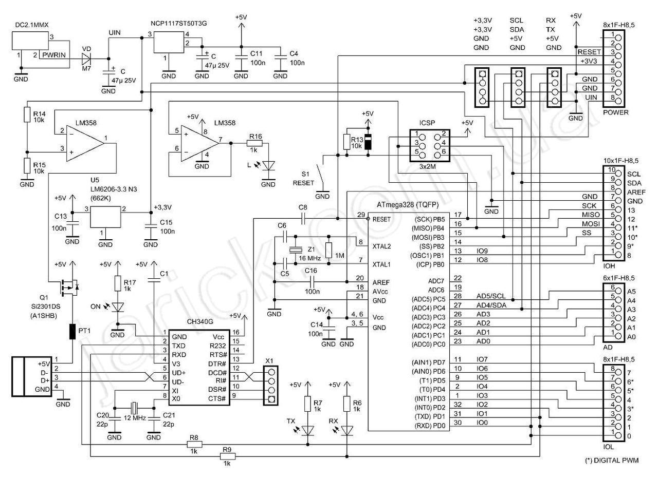

Szegény CH340, redbullt adsz neki?
Szerintem egyszerűbb lenne a CH340 kimenete és az RX közötti soros ellenállást kiszedni.
(#) benjami válasza david10 hozzászólására (») Feb 6, 2017 /
Erről a rajzról nehéz eligazodni, de ha megnézel pár fotót a leonardóról, csak 1db atmega van rajta.
(#) Bakman válasza benjami hozzászólására (») Feb 6, 2017 /
Ott a pont!
(#) atus1981 válasza benjami hozzászólására (») Feb 7, 2017 /
Miért? Melyik ellenállásra gondolsz?
(#) dannu hozzászólása Feb 7, 2017 /
Hosszasan túrom a googlit és erre bukkantam !
http://www.johngineer.com/blog/?p=648
Kérdésem a következő ennek a végére az X-Y ra építenék egy HDD Galvot akkor úgy működne ahogy az oszcilloszkóp ?
(#) benjami válasza atus1981 hozzászólására (») Feb 7, 2017 /
A mellékelt rajzon levő verzió esetén az R8-ra.
