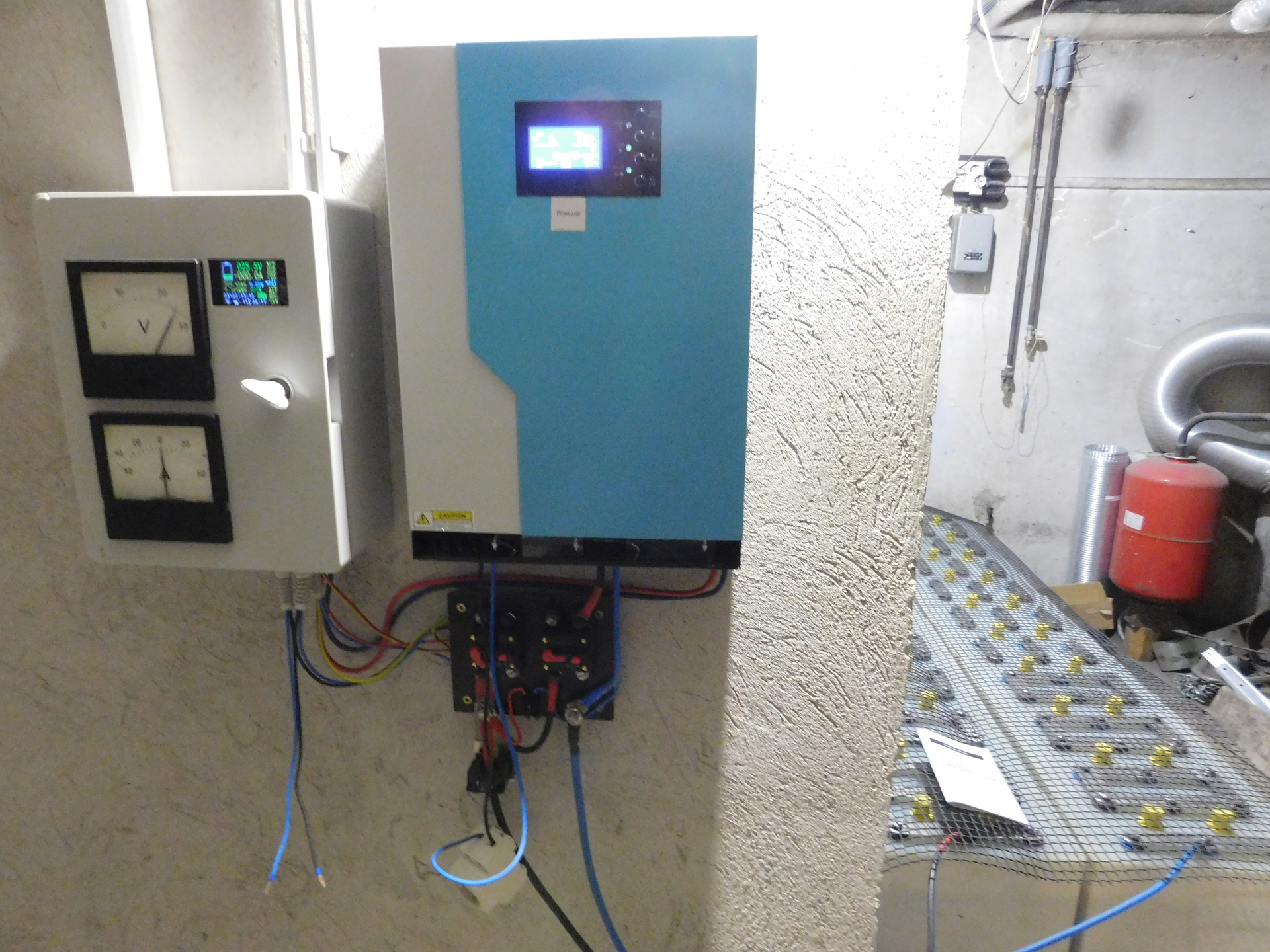

Az inverter ennyit tud: 6000w napelem ideális feszültség 240v és 100A az inverternek. Az mppt 120-450v között működik. Az ideálison akarom tartani vagy minél közelebb.
(#) antikzsolt válasza mnyugger hozzászólására (») Ápr 17, 2023 /
Amúgy a tervezett elrendezés szerint három darab párhuzamos napelem lesz feltéve. 3 párhuzamos kötésben 4 darab napelem lesz sorba kötve.
12 panelt 4 sorba kötöm. 4x49,7=198,8 VOC lesz.
Az amper meg 3x11,5=34,5A.
Ki lesz teljesen maximalizálva az inverter. 5400W lesz rátéve. MAX 6000w lehet rátenni.
34 amper és 200 v dc mellett nem szeretnék nyúlkálni. Hamar lenyomna a sárga földig.
Na de most megyek kiveszem az alvási időmet rég volt tegnap reggel 6 óra.
Fáradtan jobban menne a hibakeresési gondolkodásom? 198,8 V x 34,5 A=6861,6 Watt Ennyi nem kellene hogy az inverteren legyen, mikor nincs terhelve semmivel?
(#) Lamprologus válasza antikzsolt hozzászólására (») Ápr 17, 2023 /
Pár helyen sántít a gondolatmenet!
49,7V az üresjárati feszültség, tehát ha terheled a kimeneti feszültség ennél kevesebb lesz (pl. 41,3V munkaponti feszültség)!
Az inverter bemenetén nem lesz 34,5A, ha nem terheled! Csak annyit vesz fel amennyi a kimenetén lévő fogyasztáshoz szükséges. A 34,5A az elméleti maximum, amit a napelem le tud adni.
Az inverter bemenetére annyi napelemet teszel amennyit akarsz (bizonyos határok betartásával), csak felesleges többet mint amenyi az inverter teljesítménye, mert hiába tudnának a napelemek többet, az inverter ebből csak a max teljesítményének megfelelőt tudja felhasználni.
