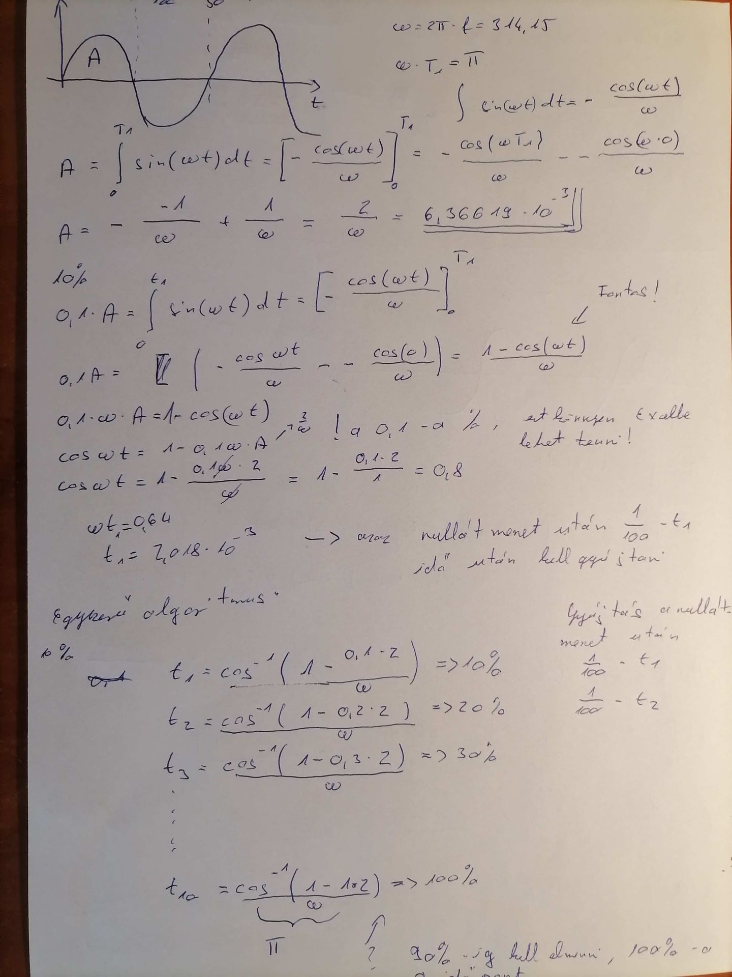

Számolgattam, hogy ha triac-al van a gyújtás és lineéris teljesítmény szabályozást szeretnénk, akkor nem lineáris időközönként kell gyújtani. Lehet elrontottam a számolást, de az Excelben az 50%-nál kijött az eredmény, szerintem jó. Az egész lelke, ha nincs késés az áram és a feszültség között, akkor a teljestmény jó lesz, de a tisztán Ohmikus ellenállás melegítésnél ez elvárható. Szóval 1 db integrál az egész. A csatolt képen látszik, nem kell kinevetni, csak összedobtam. Nézzétek át. Az Excelben meg ki is van számítva. Namármost ezen értékek mehetnek egy tömbbe az arduino-ban, és a megfelelő időkésleltetéseket ebből kiszedve lehetne a gyújtást indítani. Ok, tudom semmi komoly, de hátha valakinek később kellhet. A hozzászólás módosítva: Ápr 17, 2023
Nálam nincs vezetékes gáz csakis palackos. Fa van és a társai. Vidék előnye hátránya. Sajnos nem hiszem hogy nekem a közeljövőben kelleni fog de azért köszönöm mások nevében is előre akinek hasznos lesz.
A tirac-gyújtásának idejét számoltam ki, szerinem éppen neked is kellhet...
