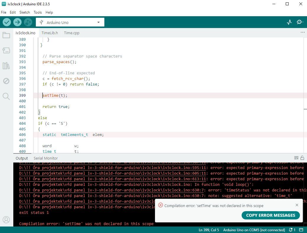

(#) baloghvl hozzászólása Ápr 9, 2025 /
arduino shield programfeltöltés
Megépítettem az itt található kapcsolást. A demó és a voltmérő programot ki is próbáltam, de az óra programot nem tudom betölteni az uno-ba. Milyen fájl vagy fájlok kellenének még hozzá?
(#) KoblogPerGyok válasza baloghvl hozzászólására (») Ápr 9, 2025 /
Az oldalon az is szerepel, hogy a szükséges lib-ek elérhetőségét a programok kommentjeiben megtalálod.
Ez a VFD_shield_ordinary_clock.ino -ban van:
Required library: http://www.pjrc.com/teensy/td_libs_Time.html
Nem tudom pontosan melyik is a programod, de szerintem ez. Azaz nézd meg az eredeti kódban, hogy mi kell neki.
A linkelt oldalon a step 21 után van egy kép, ami alatt ez van:
„Every library that you will need is in the comments at the beginning of every sketch.”
Azaz le kell töltened a megfelelő lib-et, és azt kell betenni az Arduino IDE-be. Azt hiszem a mai IDE-k már elég rugalmasak ezen a téren, de simán lehet include-al a saját meghajtód azon mappájából is betenni, ahol a fő ino fájlod van.
(#) baloghvl válasza KoblogPerGyok hozzászólására (») Ápr 10, 2025 /

(#) baloghvl válasza tki hozzászólására (») Ápr 10, 2025 /
Nem gondolok semmire, nem értek a programozáshoz. Először van a kezem közt arduino uno. Gondoltam hogy csak bele kell tölteni a programot és működik.
Ezt hiányolja ahhoz hogy működjön: Axiris IV-3 Arduino Shield as a clock.

(#) Lamprologus válasza baloghvl hozzászólására (») Ápr 10, 2025 /
Az előző hozzászólásodat elnézve még le sem fordul a program.
Tele van hibákkal!
Először azokat kell kigyomlálni.
Majd ha sikeres a program feltöltése utána jöhet az, hogy a soros porton keresztül beállítsd az időt!
Valóban! Volt egy hibalista, de nem lehetett tudni melyik forráshoz tartozik!
És azt mondtad, hogy a szükséges libeket letöltötted, de azt nem hogy telítetted is őket, eléri a fordító?
(#) baloghvl válasza Lamprologus hozzászólására (») Ápr 10, 2025 /
Az egy teljes error-report. A fő lényeg a 'setTime not decleared', szerintem. A 11:44-kor írott hozzászólásban lévő képen látszik a letöltött library, meg egyebek. Gondolom így akkor eléri az IDE a library fájlt.

(#) KoblogPerGyok válasza baloghvl hozzászólására (») Ápr 10, 2025 /
Ok, nem vágom, mert kellene minden, de minden hozzá. Szóval a lib tuti fent van? Csak mert a .h fájlt ide is feltetted, de a c++ fájl is megvan hozzá?
Az Arduino IDE-ben ez a lib fent van rendesen?
A teljes projektedet kellene feltenned egy zip-ben. Egy korábbi Ardunino IDE-ben megnézhetem, hátha megy.
Vagy elég lenne, ha a linkelt oldalról letölteném és az IDE-ben lefordítanám, azaz eddig jutottál te is?
Innen van nekem is minden amit bele lehet tölteni. Az oldal alján vannak a betölthető programok. Az IDE programból a v2.3.5 van meg ami elvileg a legújabb. A demó-t betöltöttem az működik, és a feszmérő is. Tehát a megépített panel működőképes.
Ezután jött volna hogy az óra programot beletöltöm, ekkor jöttek a hiányosságok. Elvileg a program jó, kipróbált csak kellenek hozzá egyéb 'dolgok' is.
Aztán jött a TimeLib.h letöltése, amit az IDE lát is. De ez még mindig kevés neki. Egyenlőre itt tartok...

(#) KoblogPerGyok válasza baloghvl hozzászólására (») Ápr 10, 2025 / 1
A TimeLib.h nem elég. A c++ fájl is kell hozzá szerintem, ami tartalmazza azoknak a függvényeknek a kódjait, amit a .h fájl tartalmaz. A .h fájl csak mint függvény deklarációként van jelen, míg a hozzá tartozó kódokat a .c, vagy a .cpp fájlok tartalmazzák.
Bár lehet, hogy most már másképpen is van, de nekem a PIC-ből ez maradt meg, én így készítem a fájljaimat. Az include megmondja a fő programnak, hogy a .h fájlban milyen nevű függvények lesznek, azok mit kérnek bemeneti változókként és mikkel tér vissza, vagy épp megmondja, hogy semmivel. Az IDE tudni fogja a fordításkor, hogy lesznek majd ilyen kódok.
A .c fájlok meg tartalmazzák a függvényeket és a kódokat hozzá, amiket meg a .h fáj alapján beránt a fő programba majd a fordító.

(#) B0nsh44 válasza baloghvl hozzászólására (») Ápr 10, 2025 / 3
Githubrol az egészet le kell tölteni.
https://github.com/PaulStoffregen/Time
Zöld "CODE" gomb ra katt és a download zip et kell választani.
A letöltött Time-master.zip -et az Arduino Ide ben a Sketch -> Inlude Library -> Add ZIP Library... n keresztül lehet telepitteni.

(#) baloghvl válasza B0nsh44 hozzászólására (») Ápr 10, 2025 /
Köszönöm! Így már lefordítja a programot és hajlandó betölteni az uno-ba. Élesben viszont majd csak holnap tudom kipróbálni...
