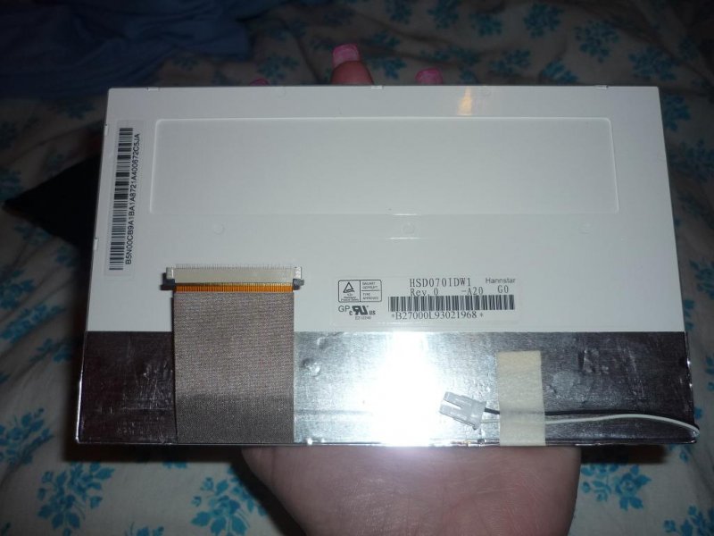

(#) zsimon hozzászólása Jan 13, 2010 /
Na.
Megjött a 599119 hozzászólásomban a kijelző a Touch nélküli. Megrendeltem továbbá az előtte említett 85$-os ebay-es LPC 2478 panelt a hozzá való Ulink kompatibilis USB-s debuggerrel. Meglátjuk mire jutunk. Persze még vagy sehová mert a barátnőm álltal küldött képeken tudom bambulni a cuccokat itt Ázsiában.
Mért ilyen döglött ez a fórum?
Az ARM9-est meg valószínűleg későbbre hagyom.
Kezdésképp 250$ beleinvesztálás az új technikába elég...

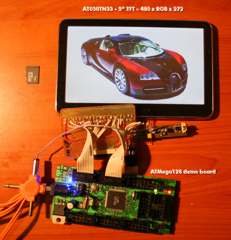

(#) pici válasza kRoy hozzászólására (») Jan 20, 2010 /
Teszteltem jópár TFT LCD-t, bár az ideális az a 60Hz, de mind megy alacsonyabb frissítéssel is.
Legtöbb adatlapban minimál érték sincs.
Tapasztalat szerint 20Hz felett nem villog, stabil. Alatta LCD függő, van amelyik villog, van amelyik 10Hz-ig stabil...
Színmélységben ilyen LCD-nek "pazarlás" a 24 bit. A szabványos 565 RGB azaz 16 bites felbontás teljessen megfelelő. 444 RGB 12 bit már nem szép és macerás is, a 8 bites meg ronda...
teszt 480x272 5" 8biten kb 10fps
Az RGB565 is 2/3-a adatbusz terhelés jelent, minősége teljessen jó.

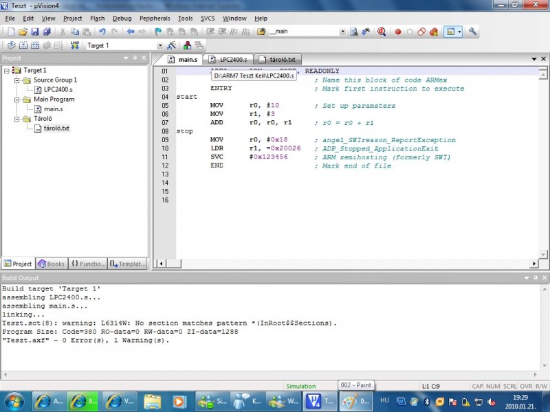

Kérésem lenne: C progi nekem lefordul. Megtenné e valaki hogy küld nekem zip-be egy becsomagolt project könyvtárat, ugyanis nekem ASM program nem fordul le. Mindig van valami gondja. Tényleg csak egy üres váz kellene benne egy daram "nop" utasítás (PIC24 ben van ilyen legalábbis) amiben aztán elkezdhetem kipróbálni az ARM7 ASM részét is. Nagyon idegest hogy Keil - Help nem segít... Merthogy nem fordul le.... A csatolt file-ról lenne szó, az utasítások benne szinte nem is lényegesek, valami az elejéről hiányzik...
test.s

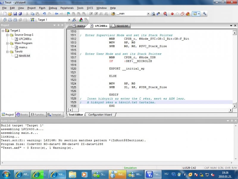

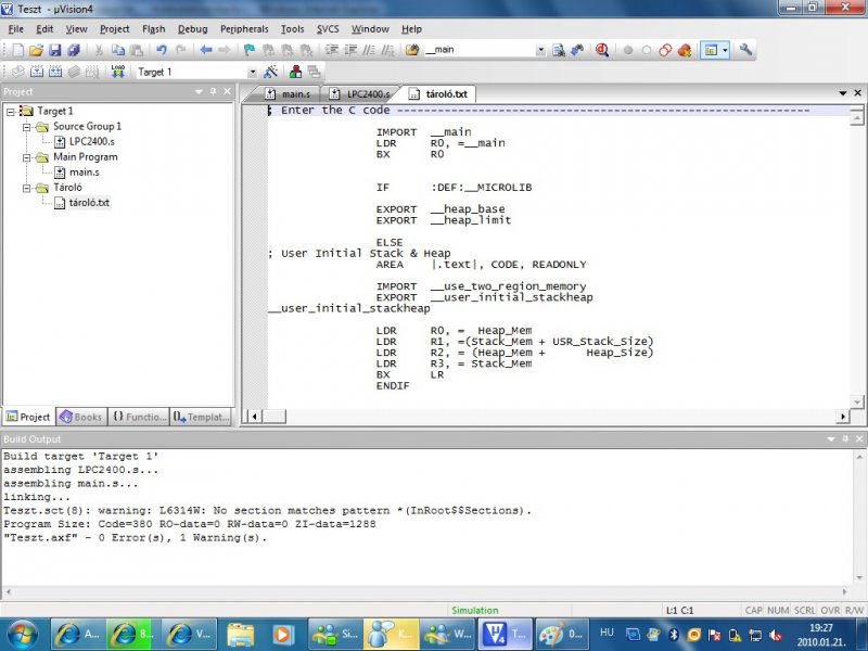

(#) zsimon válasza zsimon hozzászólására (») Jan 21, 2010 /
Megoldódott az ASM problémám. A szemem jojózik, a fejem zakatol, holnap Mission, de akkor is megvan.
Tehát. A Startup kód, másnéven pl. nálam LPC2400.s kódból a legvégén van egy rész ami már a képernyőmön féretéve, letárolva van a tároló.txt file-ként. Na egy kell kivágni a végéről, elvégre semmiféle C kódba nincs "entering" hisz ASM-ről van szó.
Ezek után kell 3 sor az ASM file elejére és mehet a móka.
