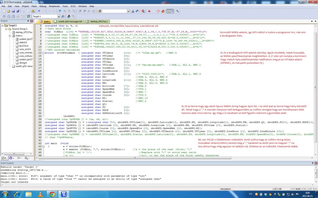

(#) cpt.zoltan.simon válasza _vl_ hozzászólására (») Jún 15, 2012 /
Csináltam egy képernyő mentést, paint-be pirossal Még bekommentezve. Mi a gond? Nem értem. 2 hibaüzenet is van egy sorra.
(#) pajti2 válasza cpt.zoltan.simon hozzászólására (») Jún 15, 2012 /
Koppantsd be légyszi a vonatkozó program sorokat is, mert így csak általánosságban tudok válaszolni a kérdésekre.
Ha valami 8 bites érték, és a 0x0009 memória címen van, azt általában úgy használják C-ben, hogy "készítenek" egy pointert, ami a kért memória címre mutat, és azon keresztül kiolvasható / beírható az érték. Pld:
void* p1; //ez egy pointer
unsigned char c1; //ez egy 8 bites konstans
p1= 0x0009; //beállítod a pointer címet
c1= *(unsigned char*)p1; //kiolvasod a byte-ot a címről
//vagy:
*(unsigned char*)p1= c1; //vagy betöltöd oda
Ami a hibaüzeneteidet illeti (167 és 513. ssorok), az egyik esetben összekeverted a void pointer (fentebb a példát direkt azért úgy értem), és az unsigned char használatát, valamint a char pointer és az integer kezelését is.
(#) cpt.zoltan.simon válasza pajti2 hozzászólására (») Jún 15, 2012 /
Okay, csak fentebb írtam hogy a 0x0009 az hiába van pointer array-ben nem mint pointer-t használom csak mint lefelé számlálót. Tehát hiába mutat a 0x0009 memória címre, magához a memóriához nem lesz hozzányúlva, csak és kizárólag az értékhez. Azaz 9,8,7 stb.
Jelenleg a képen az összes programsor látszik, soronként veszem át a C32 programomat. Most ott vagyok elakadva hogy a memchr funkció nem működik valamiért. 167 és 513 az nem programsor, mert nincs annyi, hanem a hibaüzenet kódja. a hiba a main.c 44-es sora
Ez a sor a probléma:
  1. a = memchr(U1RXin, ",", strlen(U1RXin));
"a" változó unsigned int.
memchr definíciója:
  1. extern _ARMABI void *memchr(const void * /*s*/, int /*c*/, size_t /*n*/) __attribute__((__nonnull__(1)));
Ebből én azt látom hogy a keresendő string "const void" lehet. Amit nem értek, mert pl ugyan ez az strlen függvénynél const char.
A hibaüzenet egyébként:
main.c(46): error: #513: a value of type "void *" cannot be assigned to an entity of type "unsigned int"
C24, C32-ben nagyon sokféle dolgot meg tudok csinálni, de ezek itt RV-ben nekem nagyon kínai egyenlőre.
(#) cpt.zoltan.simon válasza cpt.zoltan.simon hozzászólására (») Jún 15, 2012 /
Meg van a megoldás:
"a" változónak pointernek kell lennie mert a memchr, strchr függvény nem a string változóban elfoglalt helyet adja meg (ellenben C32-vel), hanem a memóriában az abszolút pozíciót.
Igy ha U1RXin változó 0x100on kezdődik, az első "," benne az 5. akkor memchr 0x105 eredményt ad, azaz memóriára mutat.
