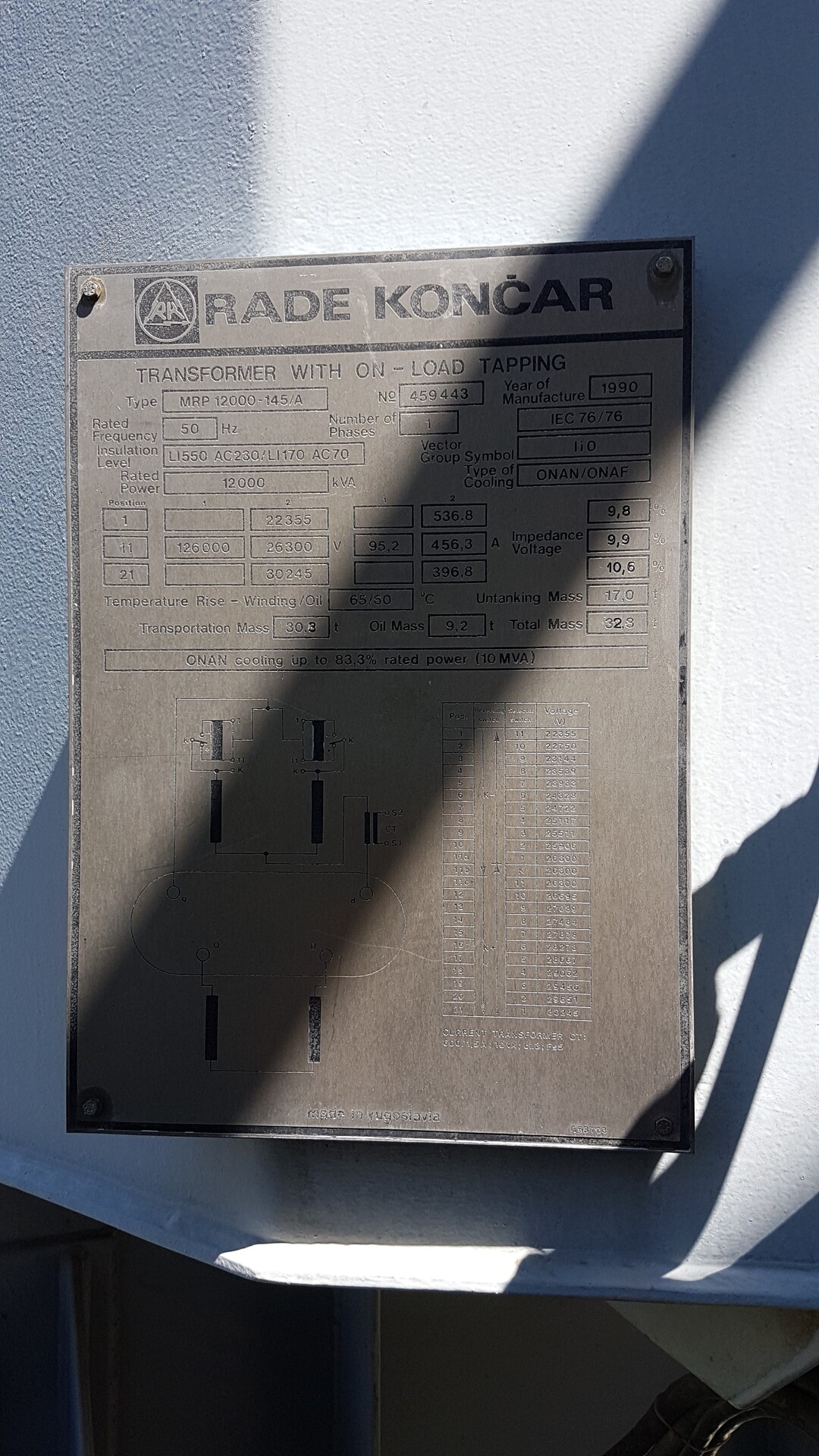

Dehogy is. Napi szinten látom a MÁV betáplálási transzformátorait, 500A körül tudnak leadni darabonként. Ezek 12MVA teljesítményűek. A legnagyobbak 16MVA-esek. Egy mozdony 1000-7000kW-os, ehhez pár 100A kell. A 10000A nem reális........

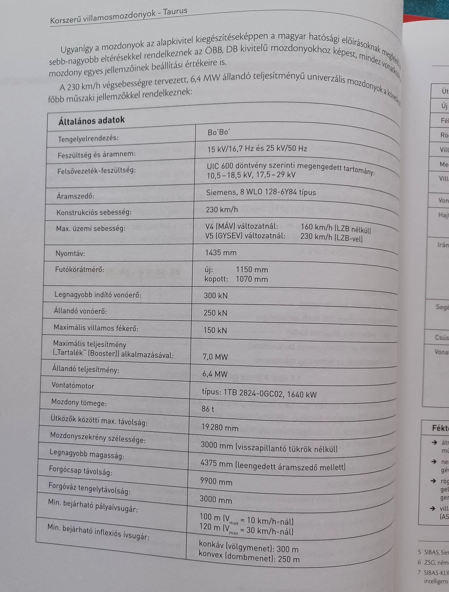

Szerintem neked van igazad, pont kezembe akadt a könyve (éppen pakolászok).

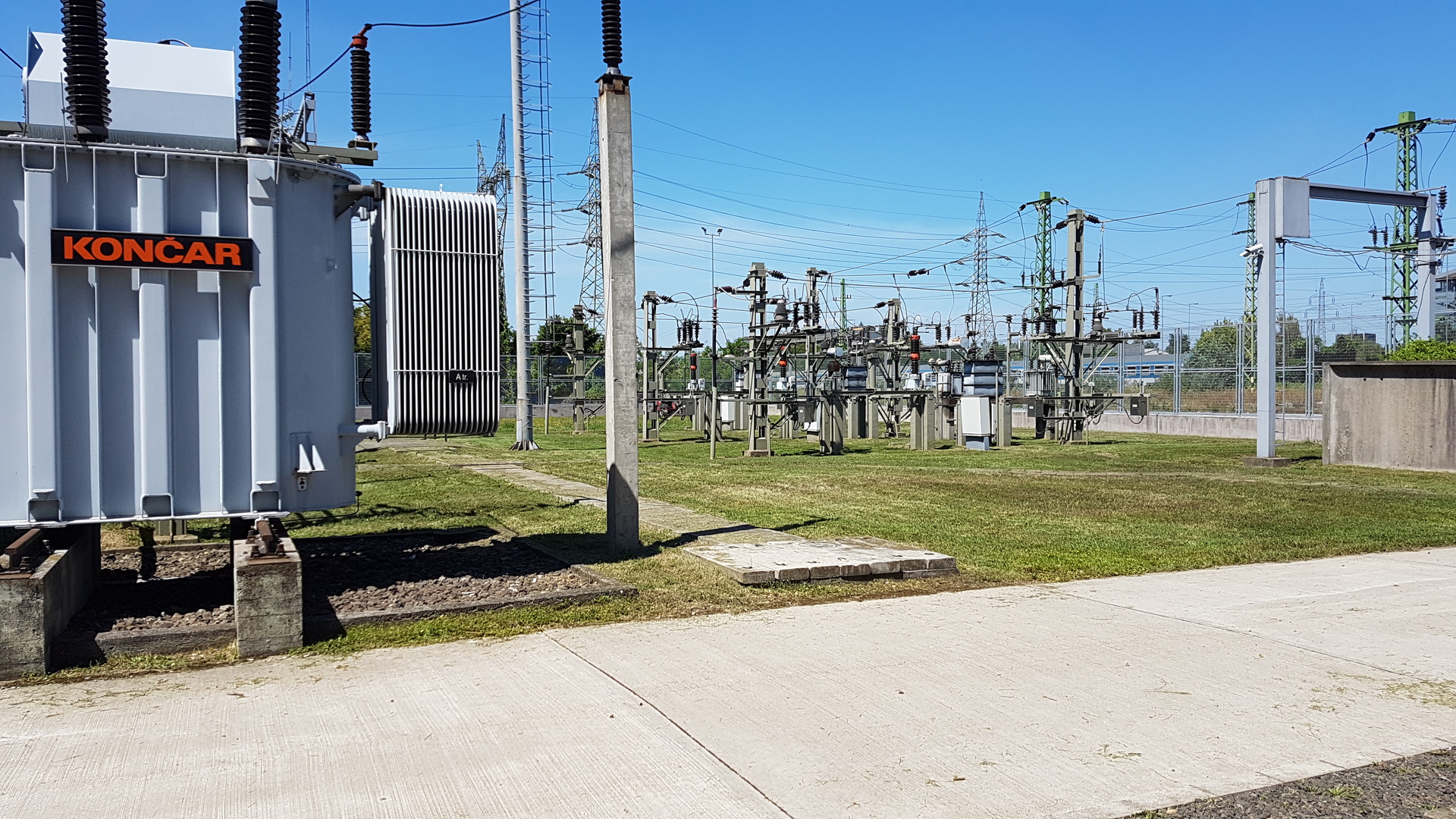

Az ablaktól kb. 10m-re van a KONCAR gyártmányú MÁV vontatási transzformátor, az üzemviteli gépre nekem is átjön a transzformátor mérési adatai közül a 132kV-os, a 25kV-os áram, és wattos teljesítmény. Azt is látom hibaüzenetként, mikor a 25kV-os megszakítót a vonalvédelem kikapcsolja. Találtam az adattábláról képet.

Nálunk nincs nagyvasúti 3kV DC, így csak a hazai rendszerek betáp oldalát látom. Nem tudom pontosan, hogy van beállítva a MÁV trafók védelmi rendszere, de az biztos, hogy a 25kV-os oldal kikapcsol gyakran, előtte hallom, hogy a trafó elkezd hangosan búgni, aztán pakk, és lehalkul. Azért is feltűnő, mert a megszakító először ellenálláson keresztül adja ki a tápfeszt a vonalra, ha ott elegendő az elért feszültség (vagy impedanciát figyel? - Nem tudom), akkor egy lassú mozgású szakaszolóval söntöli az ellenállást. Ez elég látványos tud lenni, ha közben a vasúti jármű is vételez már. A vasutasok mesélik, hogy a szakaszoló sodronyát gyakran cserélik, mert a kalandozó ív néha oda húz át, és bomlanak ki a szálak
A feltett képeken látszik a 25kV-os kapcsolóberendezés is, sajnos máshol nincs ilyen, így nem tudom, a 16M-sok is kiesnek-e időnként. Ilyesmi áramokat mértünk saját kíváncsiságunk kielégítésére anno
