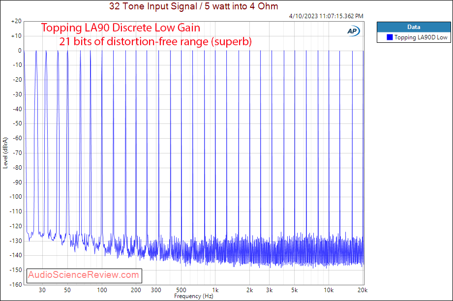

Azért az alábbi mérési eredményt megnézném pár audiofil erősítő esetében is, hogy a képen levő összetett bemeneti jelből miféle katyvaszt tudnak kikeverni.
Azért amelyik erősítő ilyen spektrumot át tud vinni úgy, hogy minden más összetevő bőven -120dB alatt marad, az valószínűsíthetően nem egy rossz konstrukció...

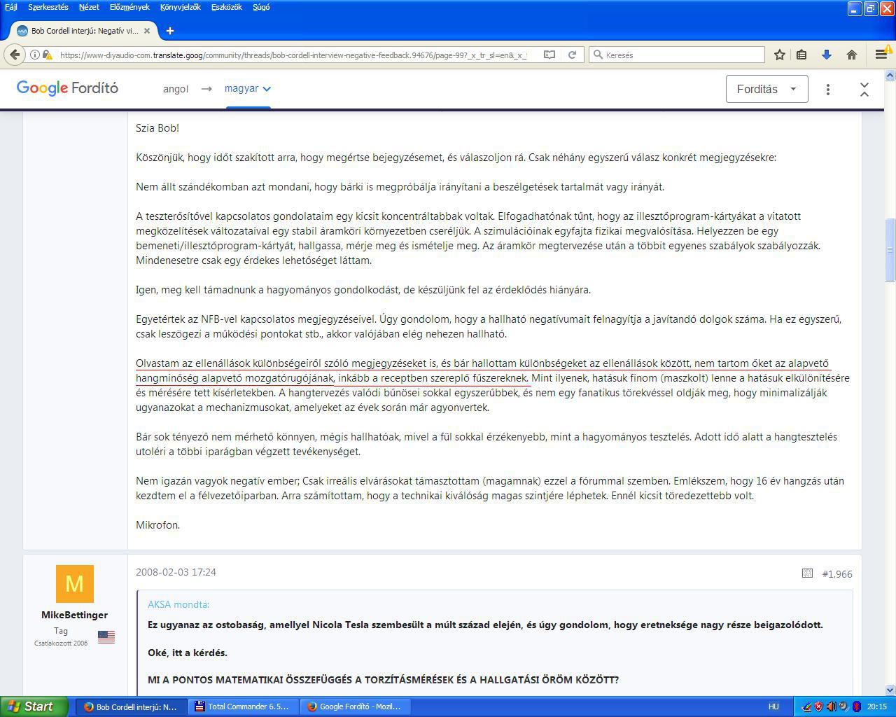

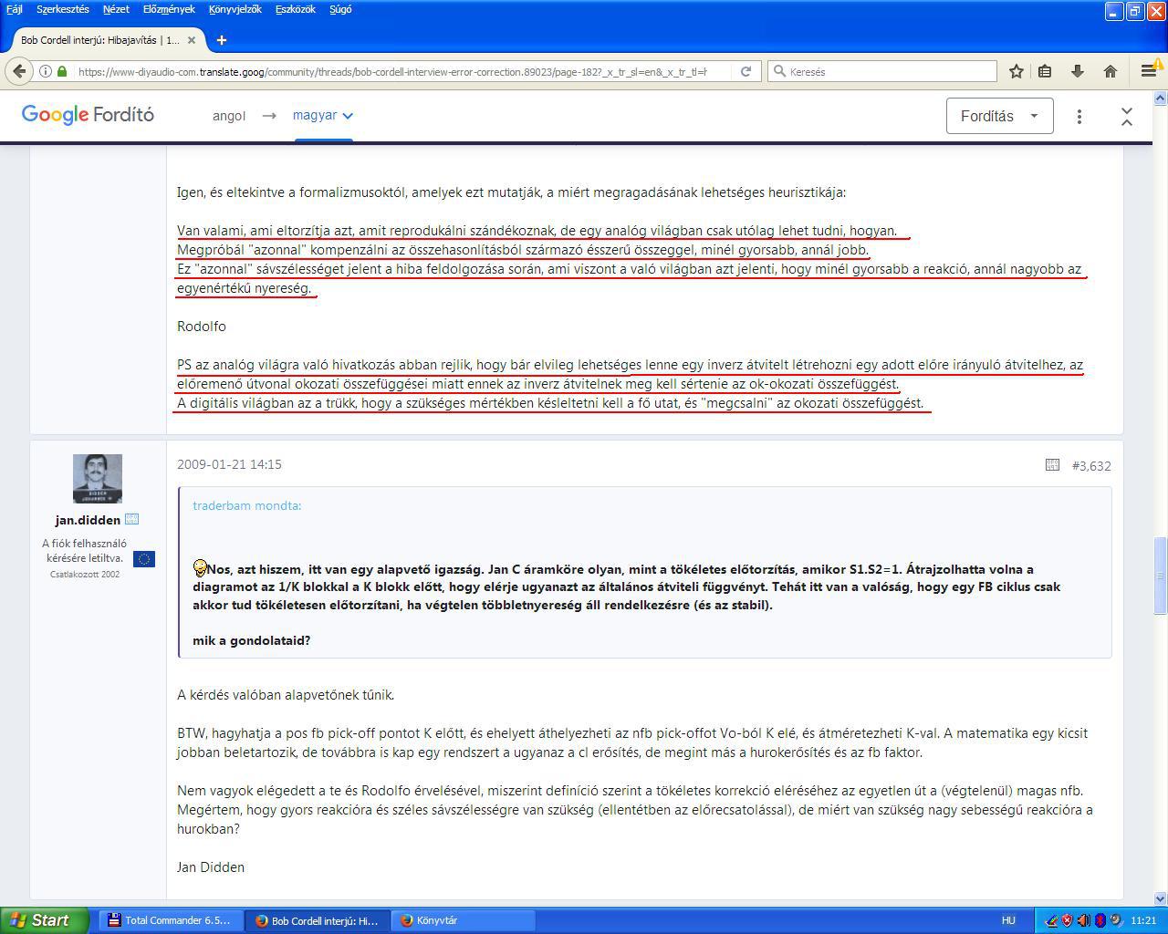

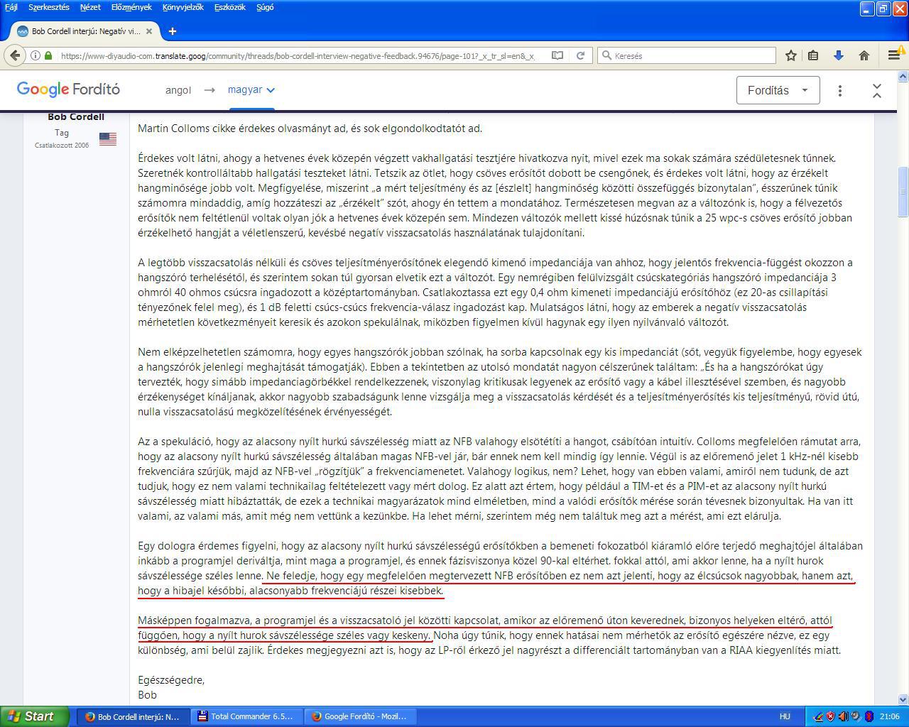

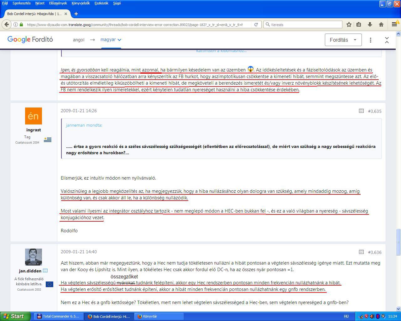

(#) Karesz 50 hozzászólása Júl 22, 2024
NFB, no NFB, vagy más... egy kis olvasnivaló...
(#) Suba53 válasza Karesz 50 hozzászólására (») Júl 22, 2024
Nincs ingerenciád, hogy újra fordíttasd egy mesterségesen intelligens jószággal?
Néhol eléggé zavaros a fordított szöveg.
