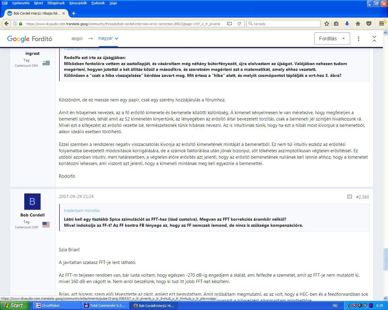

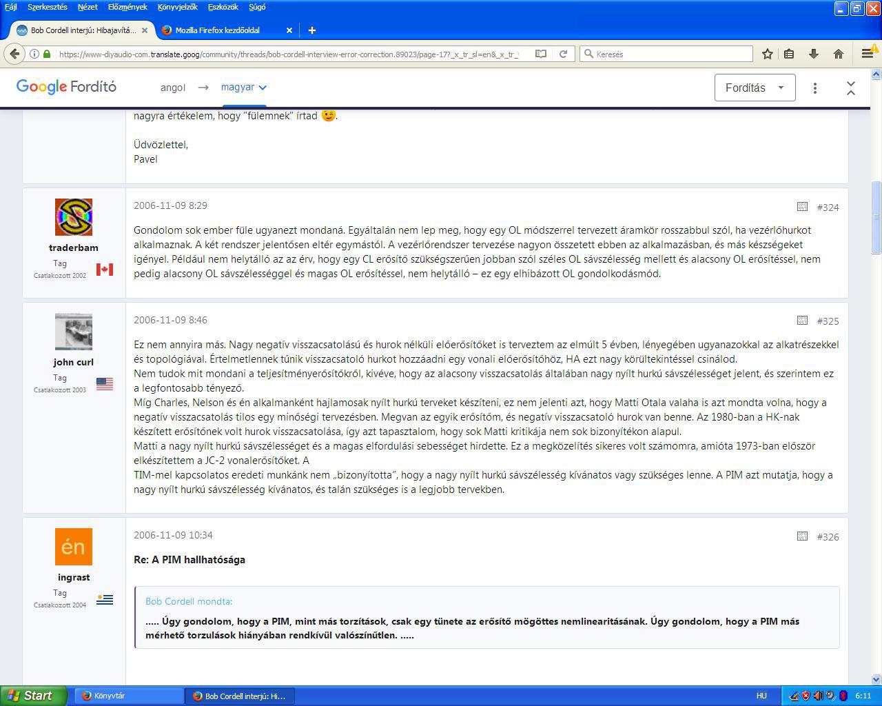

(#) Karesz 50 hozzászólása Júl 22, 2024 / 1
NFB, no NFB, vagy más... egy kis olvasnivaló...
(#) Suba53 válasza Karesz 50 hozzászólására (») Júl 22, 2024 /
Nincs ingerenciád, hogy újra fordíttasd egy mesterségesen intelligens jószággal?
Néhol eléggé zavaros a fordított szöveg.
