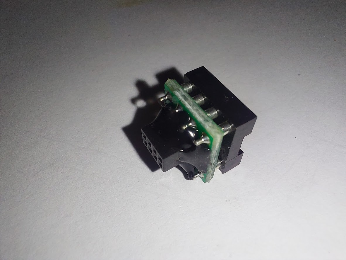

(#) nagym6 válasza tunerman hozzászólására (») Máj 3, 2025 /
Biztosan jó az az ellenállás mérés század ohmnál? Gyanítom ahányszor bedugod a forrasztóón darabkát a foglalatba, annyi féle eredményt kapsz. A foglalat és ón kontaktus bedugásonként változó ellenállása is a mért értéket befolyásoló mértékű.

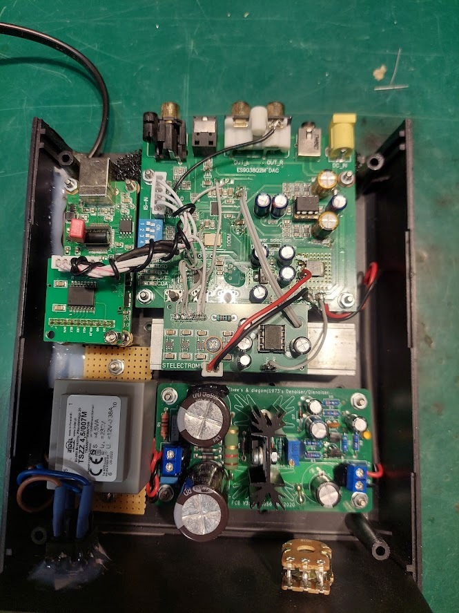

ESS dachoz pár gondolat:
Tavaly én is széttápoltam a kínai 9038-at, de meghagytam single 12V-ra, i2s panel XMOS XU208.
Fő regulátor a dyiaudion megtalálható denoiser utánépítés, azután jön 4db TPS7A20 3V3 LDO előterhelve 2mA-re Vcc_analóg, Vcc_oszcillátor, Vcc_digitálnak, IL715-nek "tiszta oldali" táp, majd a DAC_Vcc lábai kaptak külön-külön LME49860-ról 3V3-at, állítólag az opás táp a legjobb hozzá, Sabre doksi is ezt ajánlja, próbáltam LT3045-el túl éles, néha fülpattogtatós hangja volt tőle.
Egyedül az avr maradt gyári tápon. Kimenet opa1612.
Legtöbb javulást végülis az hozta, amikor bekerült az USB I2S isolátor és opa táp a dacnak, többi elszeparálást nem tudtam megítélni hangra.
Azt gondoltam ettől jobb már nem létezik, próbaképpen vettem egy SMSL AKM alapú dacot, abban XMOS XU316 fogadja az usb-t AKM4493SEQ a dac, azóta az ESS pihenőn van Ott a kimeneti opa fix, de készítettem hozzá adaptert amivel cserélgethetem őket, a gyári 1612 helyett nekem jobban tetszik hangra a 1652.

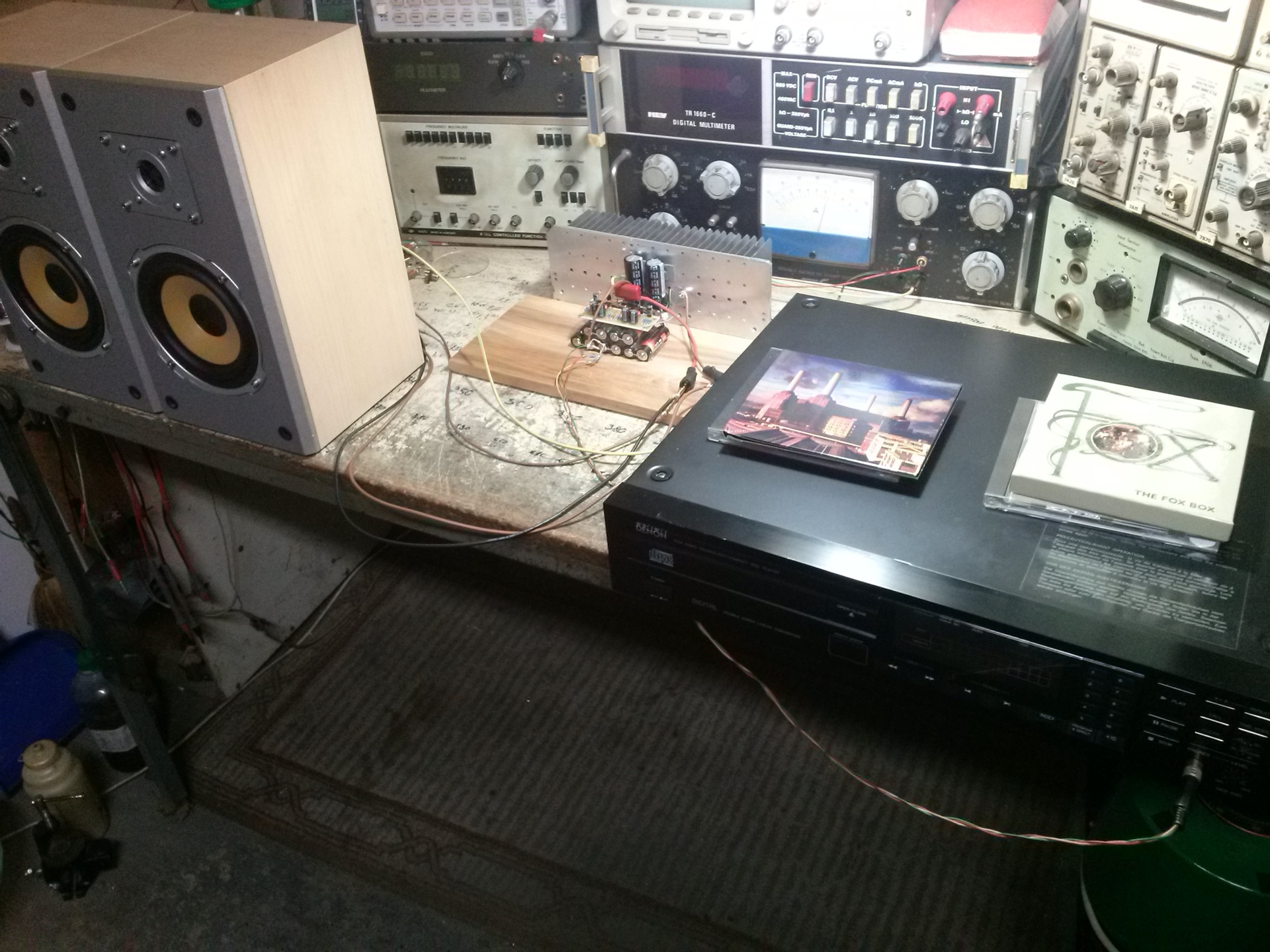

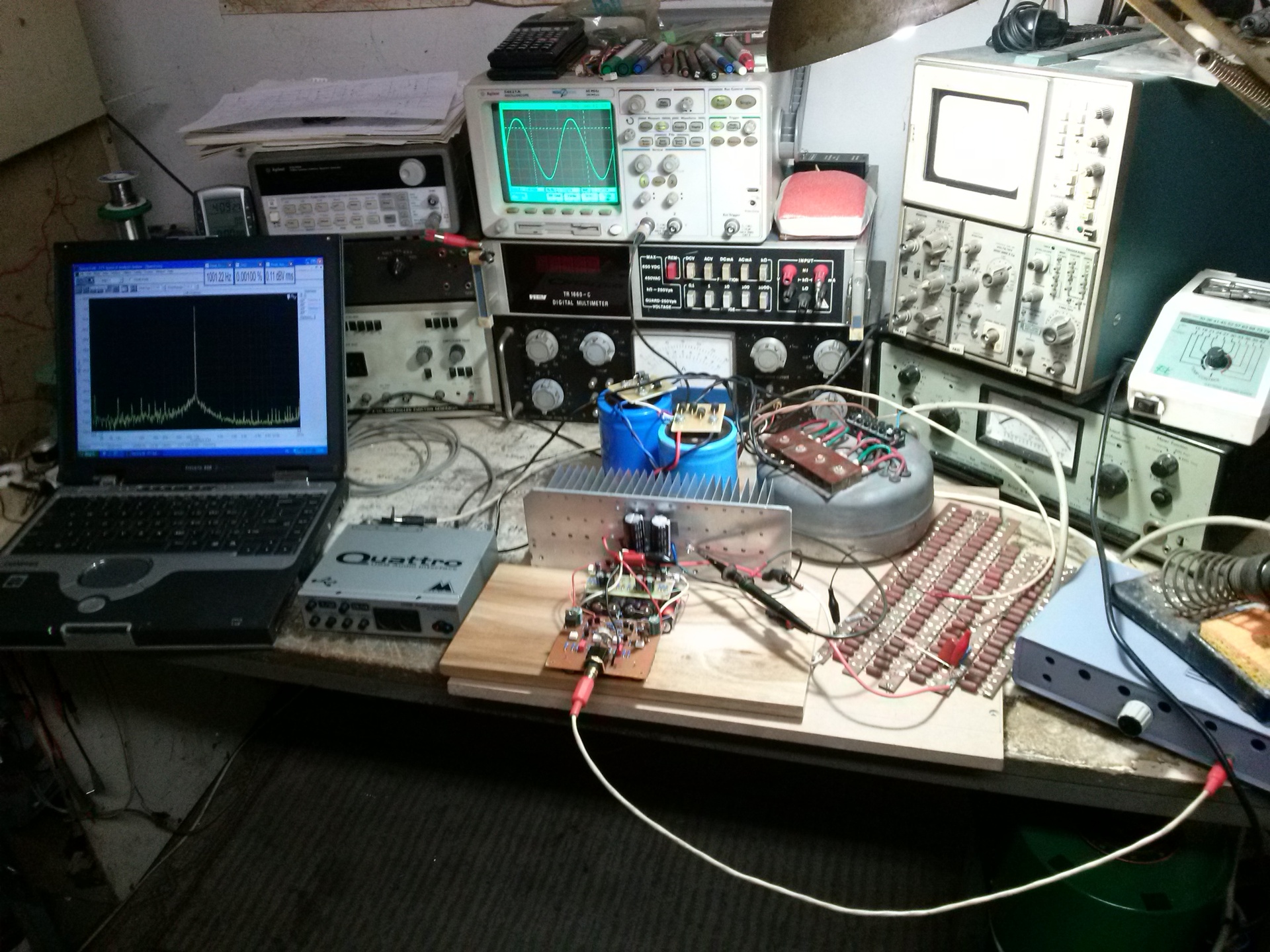

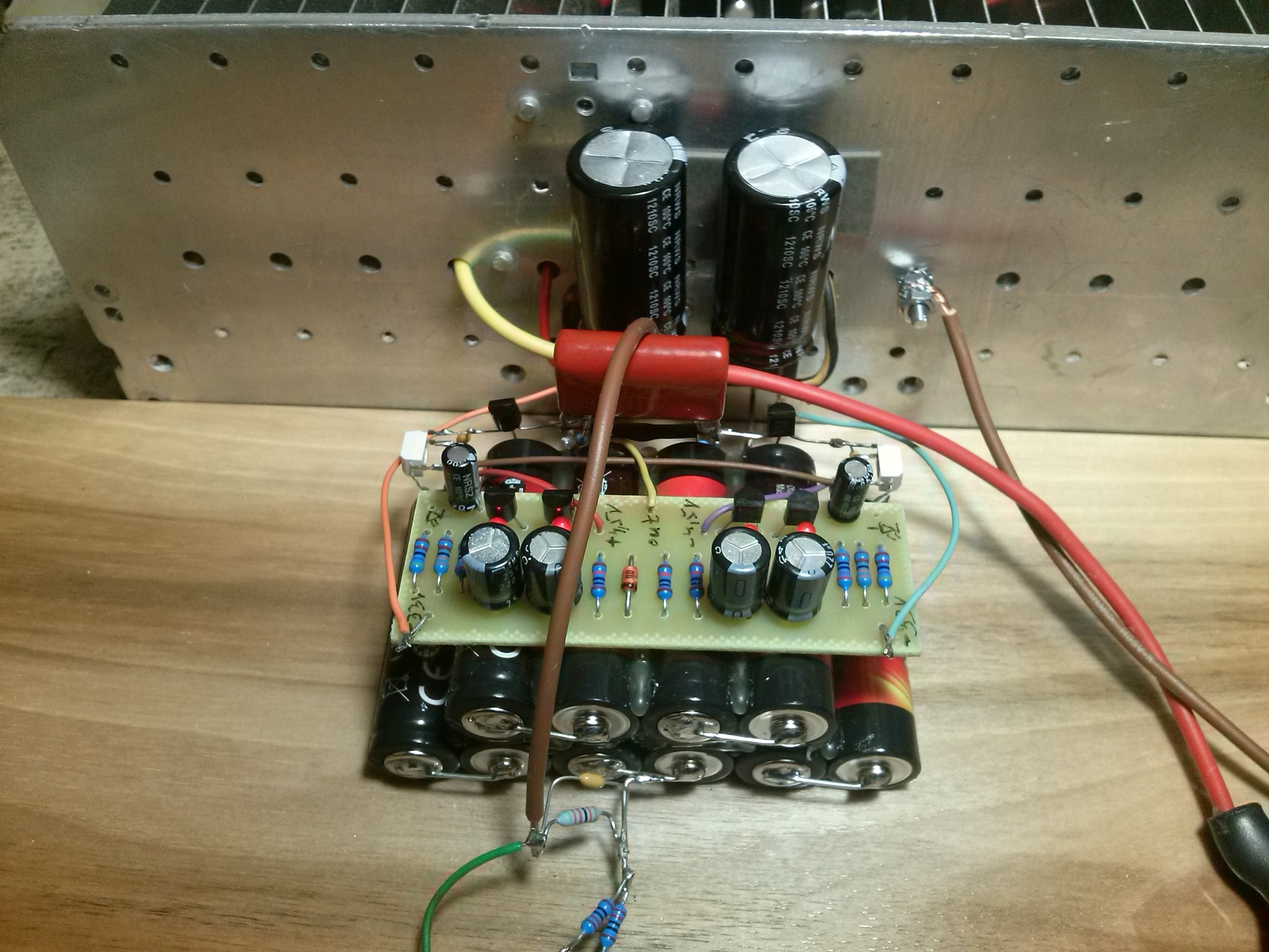

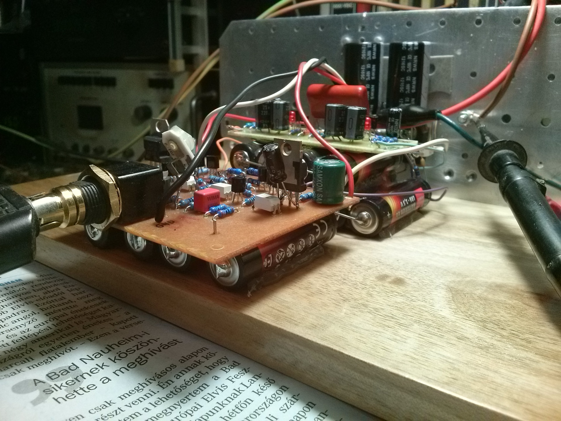

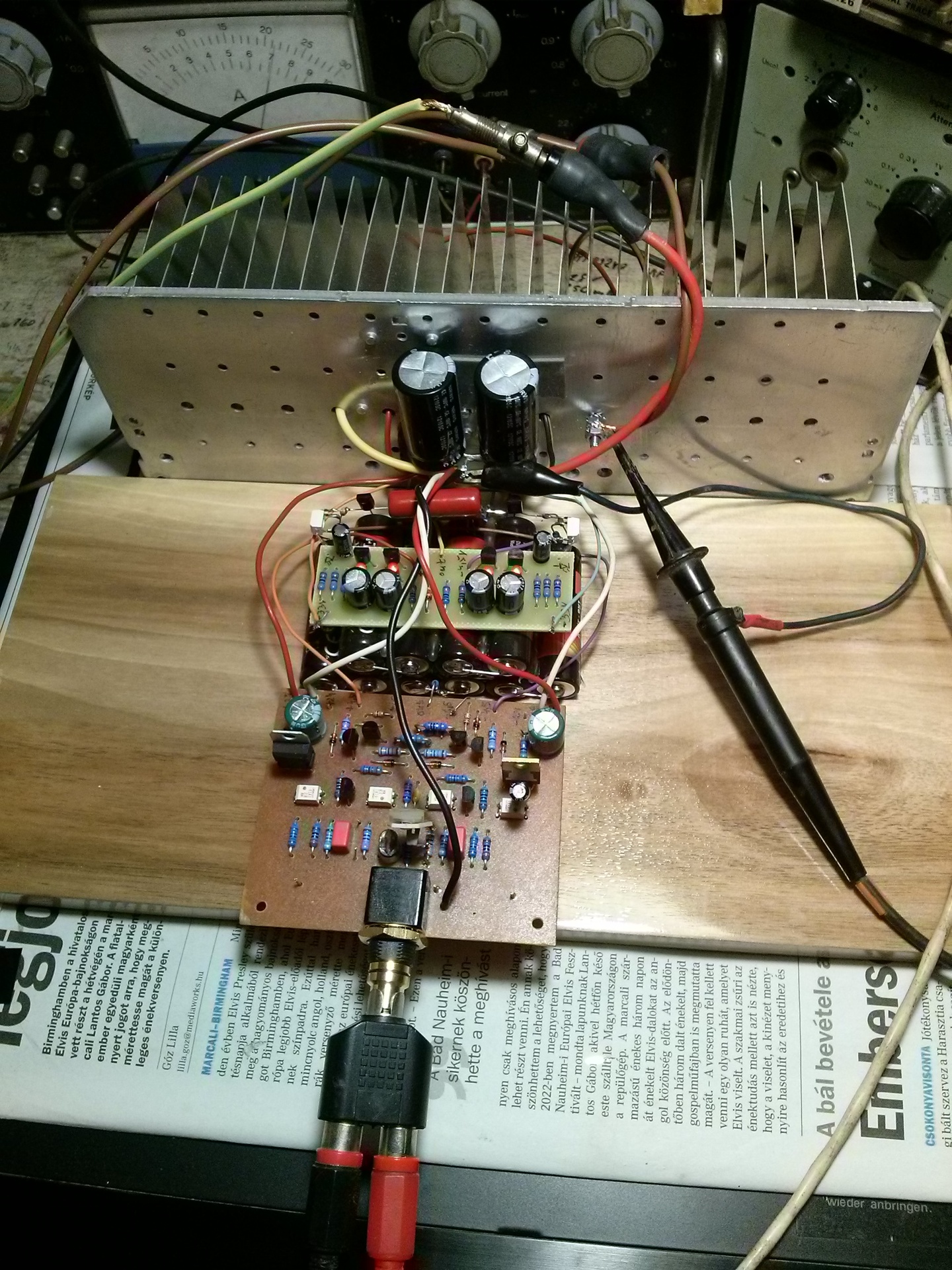

(#) Karesz 50 válasza mek-elek hozzászólására (») Máj 15, 2025 / 8
Nekem is készül az új végfokom.
Deszkamodell 1.0
A jelútban - bemenettől a kimenetig -12 tranzisztor.
Nincs átfogó negatív visszacsatolás.
DC csatolt, 20W/8R
Elemeket cserélni várhatóan 2031 szeptemberében kell benne.
(#) Skori válasza Karesz 50 hozzászólására (») Máj 15, 2025 /
Ugye FET van a végén?
(#) Karesz 50 válasza Skori hozzászólására (») Máj 15, 2025 / 3
Nálam más nem jöhet szóba.
A kapcsolást is megmutatom, mert nem vagyok irigy : )

(#) Skori válasza Karesz 50 hozzászólására (») Máj 16, 2025 / 1
Mitől lesz stabil a FET-ek nyugalmi árama? 0 tk-jú munkapontban mennek, A osztályban?
Azért a Q9,Q10-re elég rendes visszacsatolás van 1x-es erősítésre.

(#) benjami válasza Skori hozzászólására (») Máj 16, 2025 / 1
Nekem van egy olyan gyanúm, hogy ezért vannak benne a kis 4 lábú omrom mosfet relék (hogy kikapcsoláskor leválasszák az elemet). Jó is hogy itt találkoztam ezzel, mert eddig fogalmam sem volt róla, hogy létezik ilyen alkatrész.

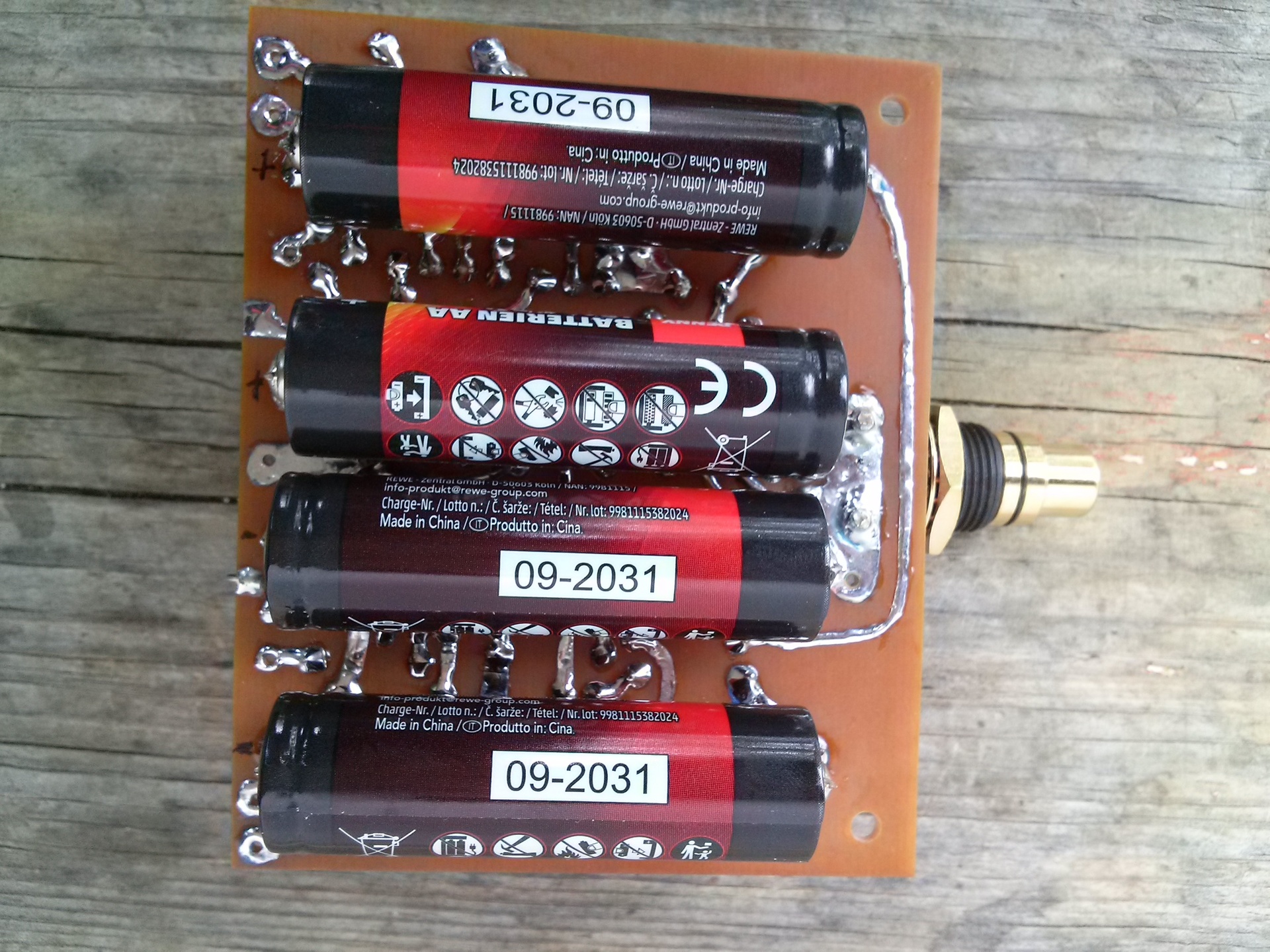

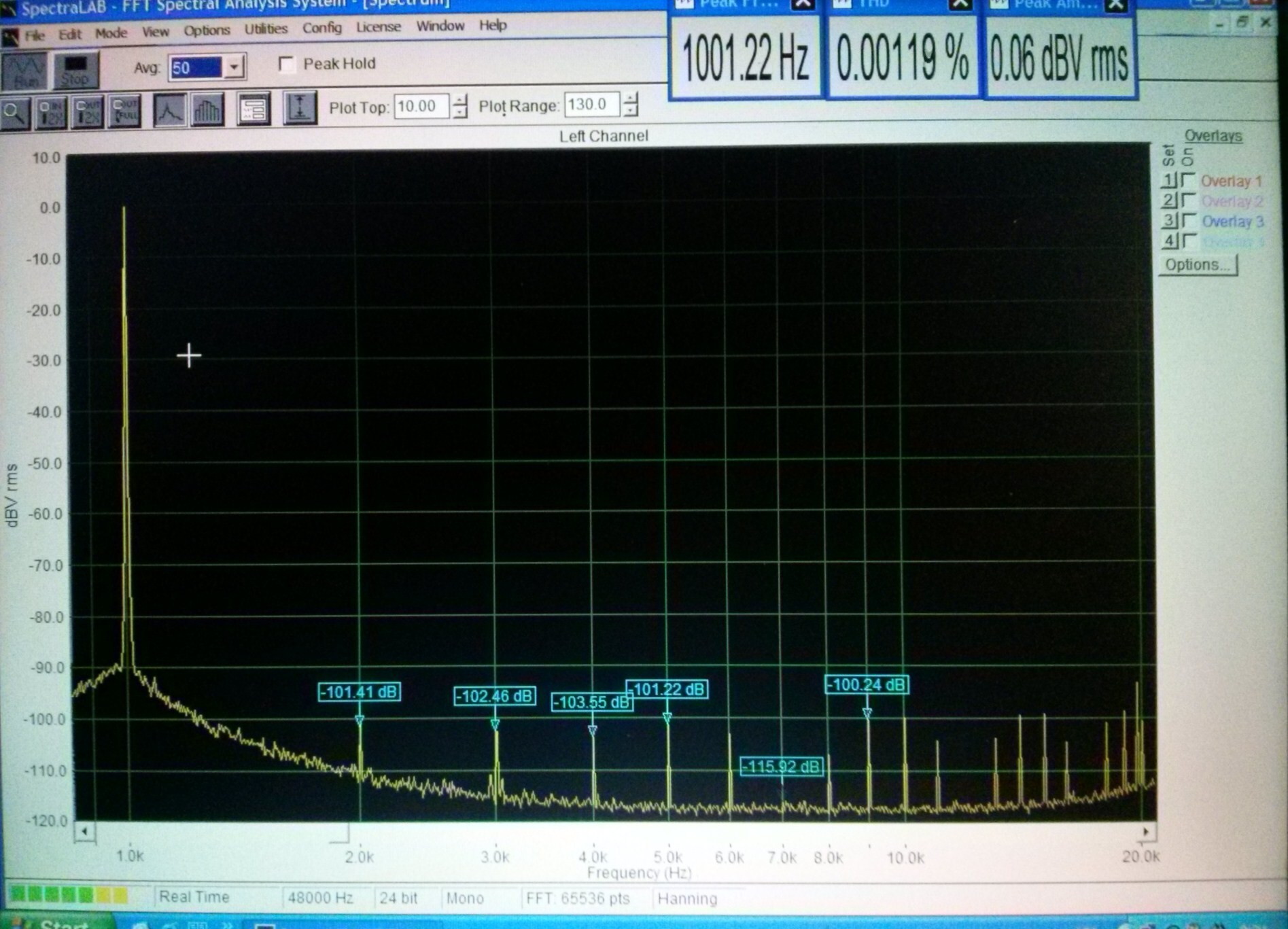

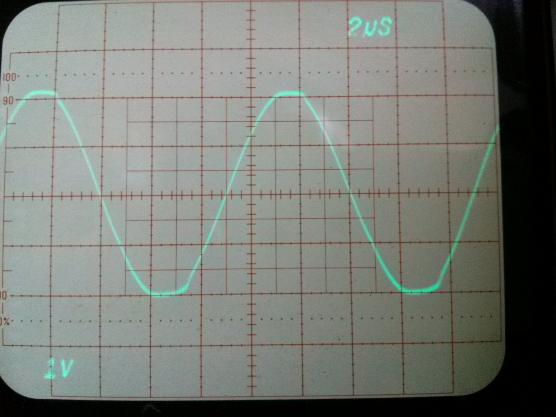

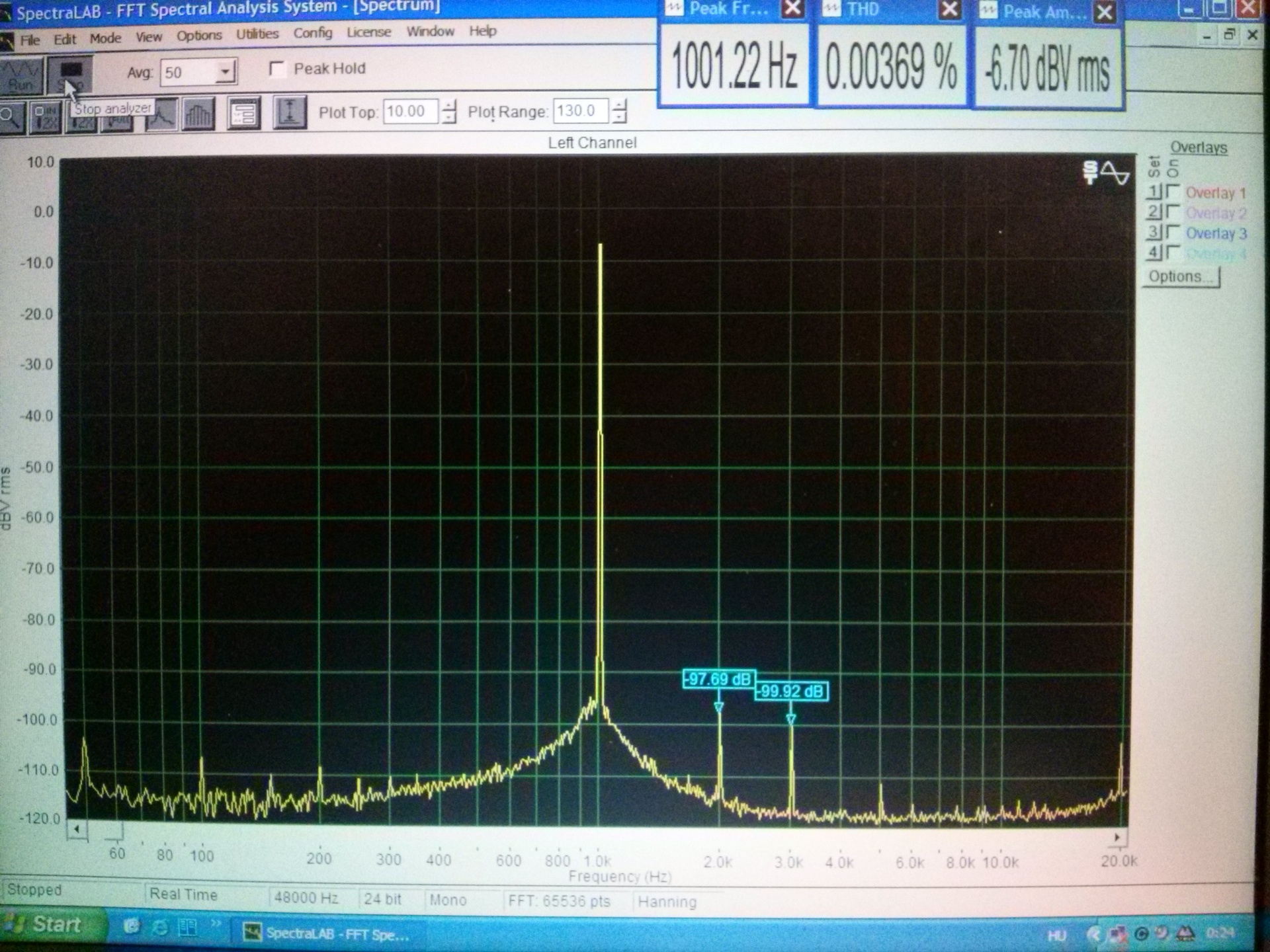

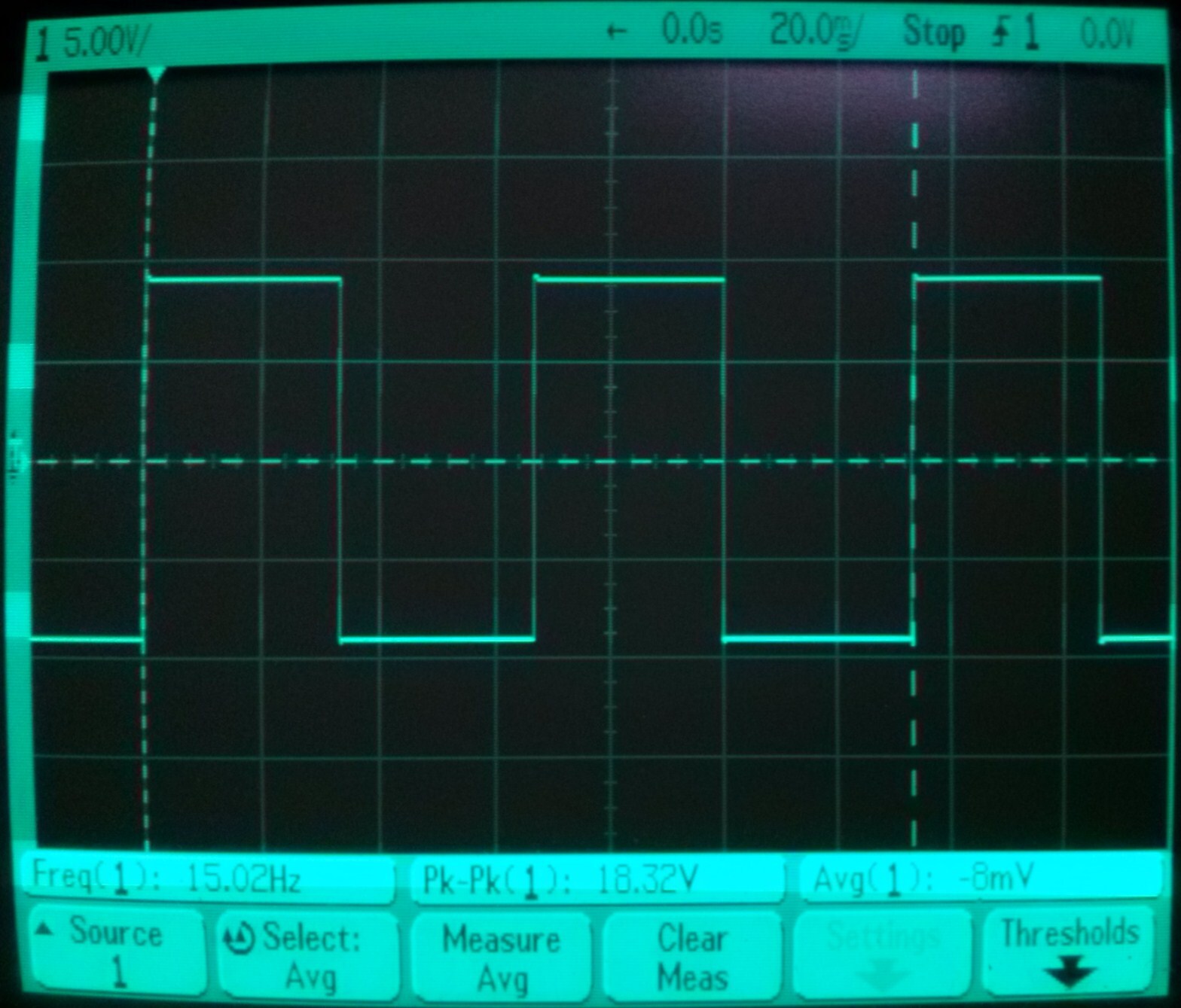

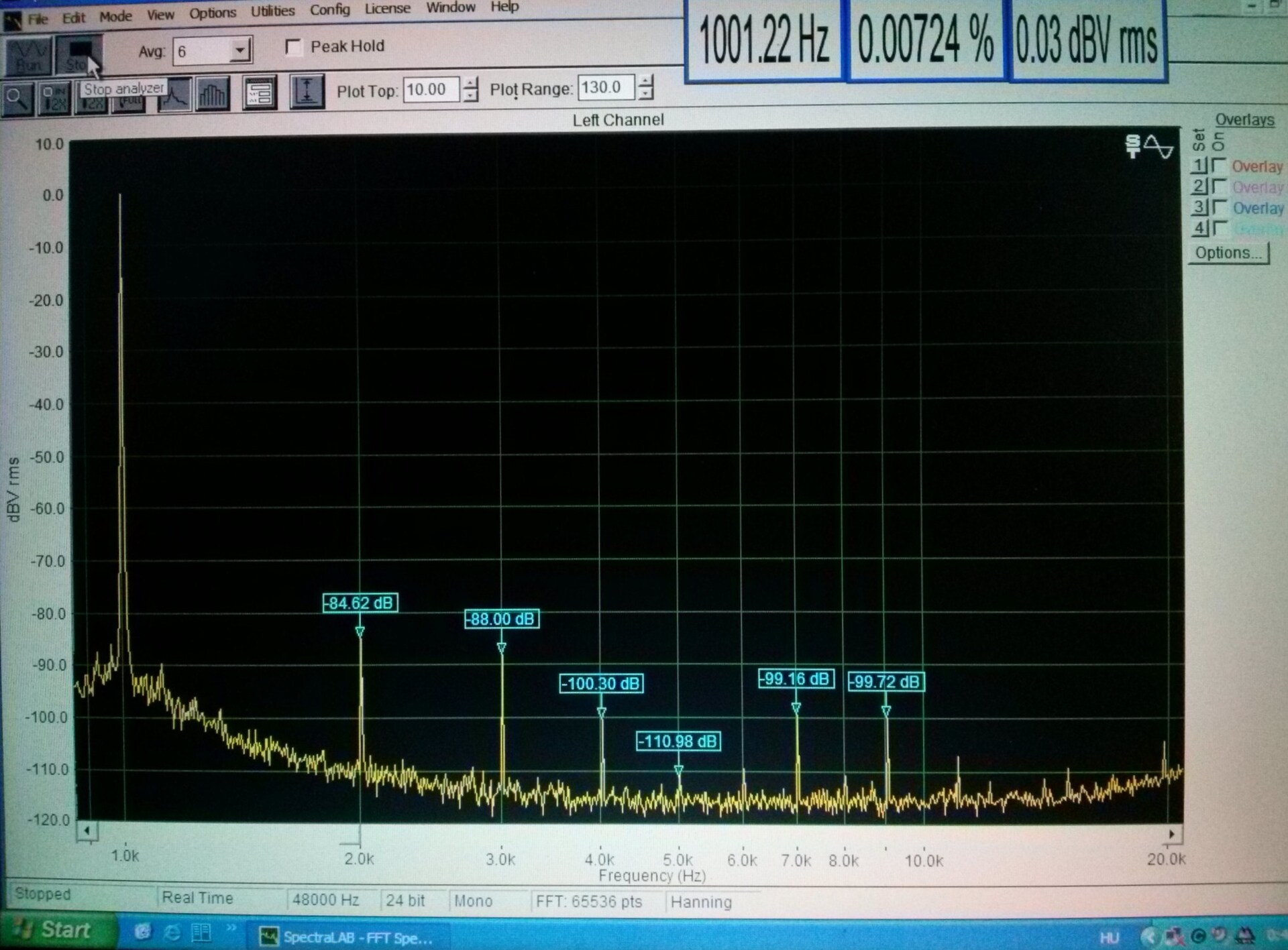

(#) Karesz 50 válasza tki hozzászólására (») Máj 16, 2025 / 1
Nem írtam le azt, hogy ez kapcsolás precíz és azt sem, hogy szimmetrikus... csak kitettem néhány (értelmezhetetlen?) mérést.
Azt viszont leírtam, hogy várhatóan 2031 szeptemberében kell majd elemeket cserélni. Ekkor jár le a szavatosságuk. Ebből akár ki is lehetne számolni a merülési görbéjét.
Különböző (általam jól ismert) okokból valóban félünk a feszültség/áramgenerátoroktól.
(#) Karesz 50 válasza Skori hozzászólására (») Máj 16, 2025 /
200 +/-10 mA a FET-ek nyugalmi árama.
És - szokásomtól eltérően - ennek most nem tenném közkinccsé a kapcsolási rajzát.
