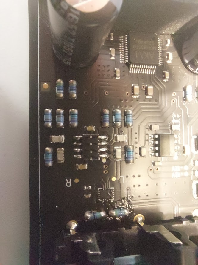

ESS dachoz pár gondolat:
Tavaly én is széttápoltam a kínai 9038-at, de meghagytam single 12V-ra, i2s panel XMOS XU208. Fő regulátor a dyiaudion megtalálható denoiser utánépítés, azután jön 4db TPS7A20 3V3 LDO előterhelve 2mA-re Vcc_analóg, Vcc_oszcillátor, Vcc_digitálnak, IL715-nek "tiszta oldali" táp, majd a DAC_Vcc lábai kaptak külön-külön LME49860-ról 3V3-at, állítólag az opás táp a legjobb hozzá, Sabre doksi is ezt ajánlja, próbáltam LT3045-el túl éles, néha fülpattogtatós hangja volt tőle. Egyedül az avr maradt gyári tápon. Kimenet opa1612. Legtöbb javulást végülis az hozta, amikor bekerült az USB I2S isolátor és opa táp a dacnak, többi elszeparálást nem tudtam megítélni hangra. Azt gondoltam ettől jobb már nem létezik, próbaképpen vettem egy SMSL AKM alapú dacot, abban XMOS XU316 fogadja az usb-t AKM4493SEQ a dac, azóta az ESS pihenőn van Ott a kimeneti opa fix, de készítettem hozzá adaptert amivel cserélgethetem őket, a gyári 1612 helyett nekem jobban tetszik hangra a 1652.

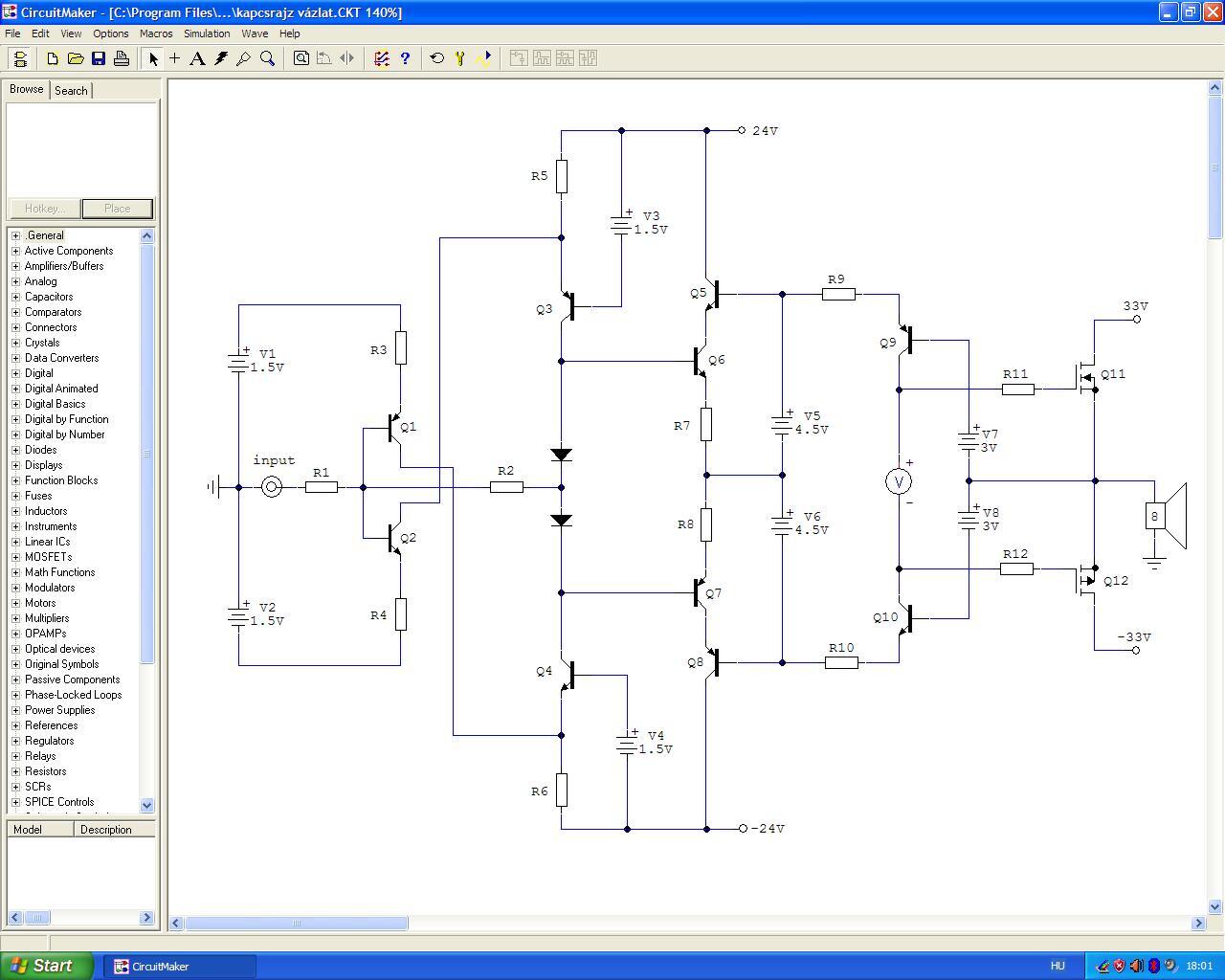

Nekem is készül az új végfokom.
Deszkamodell 1.0 A jelútban - bemenettől a kimenetig -12 tranzisztor. Nincs átfogó negatív visszacsatolás. DC csatolt, 20W/8R Elemeket cserélni várhatóan 2031 szeptemberében kell benne.

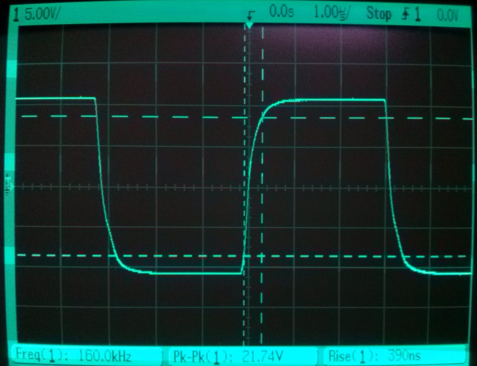

Néhány egyszerű mérés.

A kapcsolást is megmutatom, mert nem vagyok irigy : )
Rendben, nem akarjuk az előfokozatokat stabilizált tápról sőt segédtápról sem járatni, félünk az áramgenerátoroktól, a feszültségosztóktól számomra - ilyen szinten - ismeretlen kompromisszumok miatt, de mitől lesz egy ilyen kapcsolás precíz és szimmetrikus? Az elem amúgy is egy durván pontatlan valami, hát még a merülési görbéje milyen kiszámíthatatlan.
Mitől lesz stabil a FET-ek nyugalmi árama? 0 tk-jú munkapontban mennek, A osztályban?
Azért a Q9,Q10-re elég rendes visszacsatolás van 1x-es erősítésre.
Ezt inkább afféle modellnek tekinteném, a rajzon szereplő források kiválthatók megfelelő kapcsolás-technikával. Bár a fotókat nézve nem teljesen ez a helyzet, vagy esetleg csak részben.
Ha pl. V3,V4-et nézem, ott a forrás csak a bázisáramot biztosítja, tehát kicsi a terhelése, de ha a 24V-os tápot kikapcsoljuk és megszűnik a kollektor-áram, de a bázison ott az elem, akkor nyitott B-E diódán át sokszorosára növekszik az ott folyó áram (és eszi az elemet). De gondolom a gyakorlati megvalósításban ez nem teljesen ilyen. A hozzászólás módosítva: Máj 16, 2025
Nekem van egy olyan gyanúm, hogy ezért vannak benne a kis 4 lábú omrom mosfet relék (hogy kikapcsoláskor leválasszák az elemet). Jó is hogy itt találkoztam ezzel, mert eddig fogalmam sem volt róla, hogy létezik ilyen alkatrész.
Jó kis optocsatolók ezek. : -) Persze hasonló minőségi ugrásnál szabad másként nevezni egy-egy terméket. Figyelemre méltó, hogy - ahogy néztem -, a kimeneti áramtól függetlenül 2 mA-rel kell hajtani a LED-jüket akár 1000 mA feletti áramoknál is. Kerülik a hagyományos elnevezést, nyilván ez is a marketing része, de ez hatalmas CTR-t jelent, amiben az optocsatolók nem szoktak jeleskedni. Ha meg Darlington van a kimenetükön, akkor meg a túl nagy szaturációs feszültség a kellemetlen, főleg logikai szintek kapcsolásánál. És persze a melegedés miatt amúgy sem lehet túl nagy áramot áthajtani rajtuk. És csak zárni tudnak. Plusz ezeknél az újaknál az elválasztás egyéb tulajdonságai is jók. Viszont mintha relatíve elég lassúak lennének. A többi nyilván az áruktól függ.

Nem írtam le azt, hogy ez kapcsolás precíz és azt sem, hogy szimmetrikus... csak kitettem néhány (értelmezhetetlen?) mérést.
Azt viszont leírtam, hogy várhatóan 2031 szeptemberében kell majd elemeket cserélni. Ekkor jár le a szavatosságuk. Ebből akár ki is lehetne számolni a merülési görbéjét. Különböző (általam jól ismert) okokból valóban félünk a feszültség/áramgenerátoroktól.
200 +/-10 mA a FET-ek nyugalmi árama.
És - szokásomtól eltérően - ennek most nem tenném közkinccsé a kapcsolási rajzát. A hozzászólás módosítva: Máj 16, 2025
Relének nevezik, de tulajdonképpen optocsatoló mosfet kimeneti kapcsolóval.
