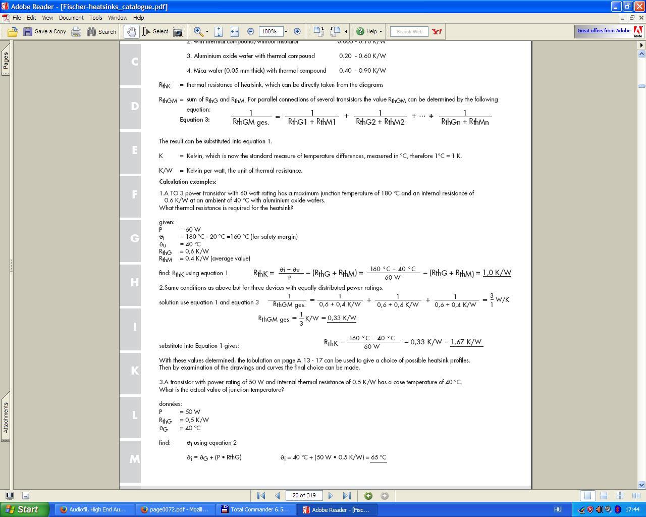

Az a szám, hogy egy borda hőellenállása mondjuk 0,5K/W semmitmondó. Azon múlik a borda által elvezetett hőmennyiség, hogy mennyivel melegebb a környezeti hőmérsékletnél. A Fischer is közöl ilyen diagramokat. Ezt csak úgy mellékesen jegyeztem meg, mert szerintem nem mindenki figyel a hőpuffer hőtorlódására és a hőelszívásra.

Rosszul emlékeztem. Különféle bordák hővezetéséről közölnek diagramokat. De a Fischer katalógusban vannak képletek és számítások, de nekem ehhez most túl meleg van.

Ha esetleg mérésre adod a fejed, akkor mérd meg a szobahőmérsékletet és a tok a hőmérsékletet valamilyen kontakt-hőmérővel (ne infrával), abból lehetne számítani hőellenállást (Theta CA, ez az ami számít.)
