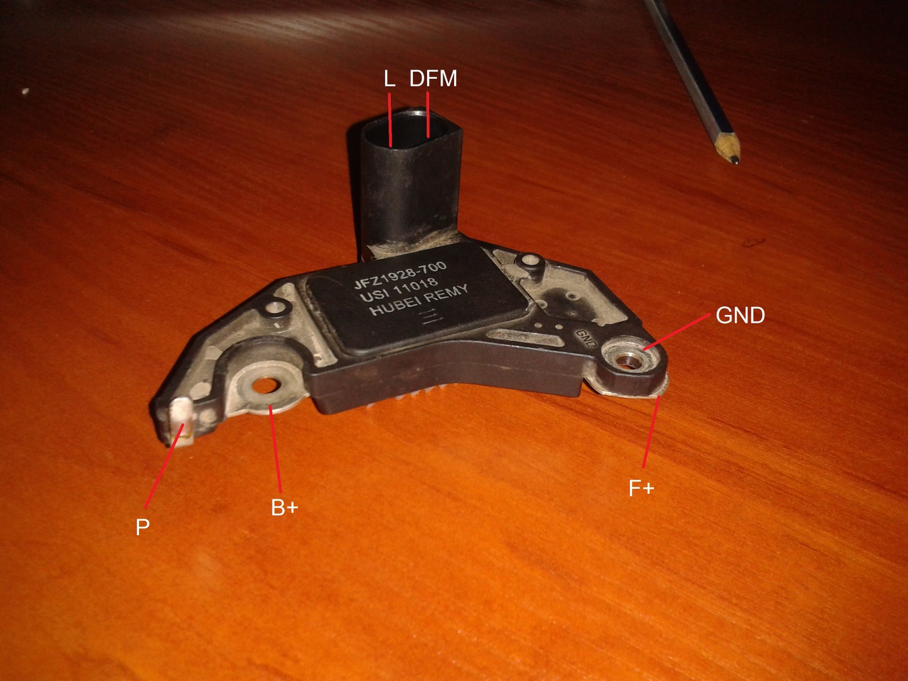

(#) BI-AMP hozzászólása Aug 5, 2015 /
Sziasztok!!!
Van nekem egy JFZ1928-700 típusú feszültség szabályzó, hogyan tudnám ezt tesztelni, hogy működik e?
A hozzászólás módosítva: Aug 5, 2015
