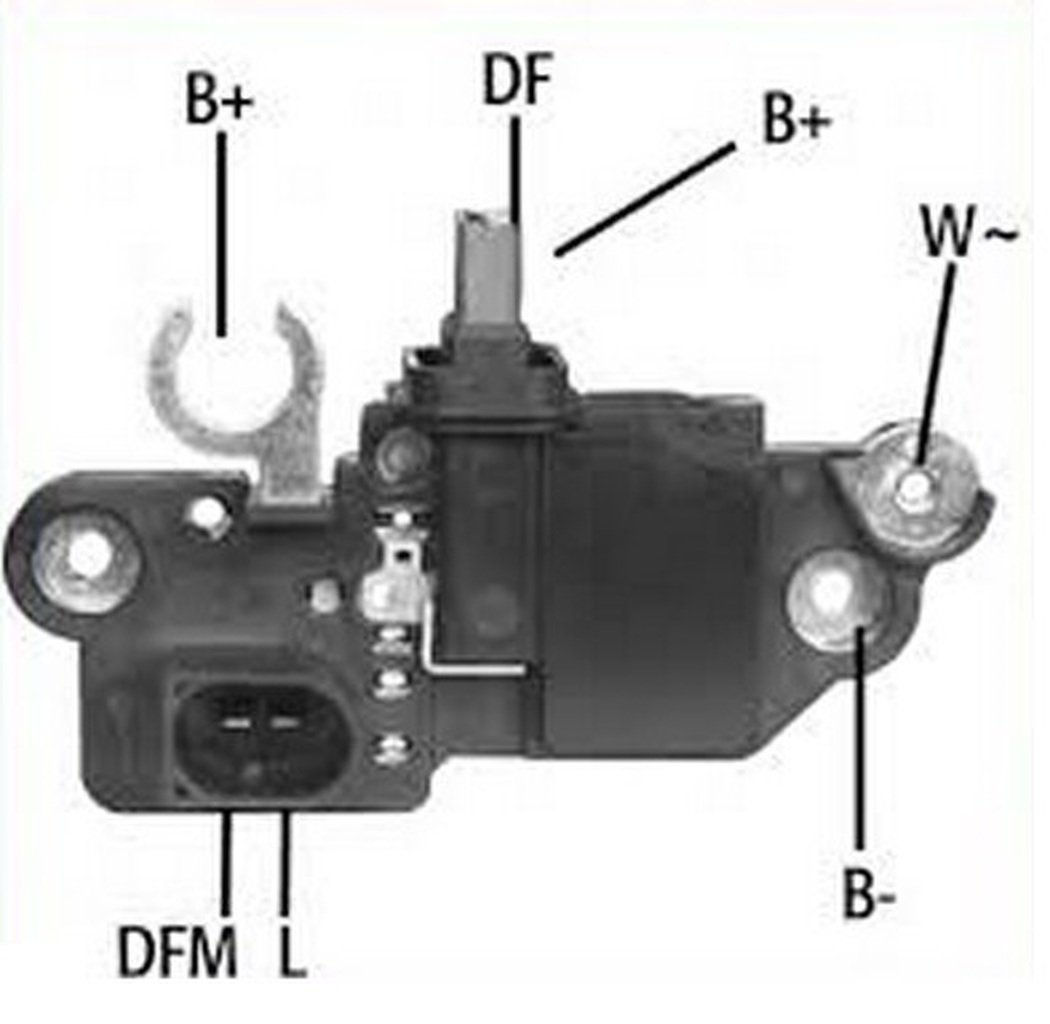

(#) kzozo hozzászólása Ápr 10, 2015 /
Sziasztok. A képen látható Bosch BR14-H0 típusú feszültségszabályzót hogyan lehet generátor nélkül tesztelni? Jó az az elgondolás, hogy a két kefe közé egy kis 12V-os izzót teszek, a B+ és a B- közé állítható tápot, az L és B+-közé szintén egy izzót (töltésjelző)? A kefék közötti izzónak a küszöbérték alatt világítani kell, felette nem. Jó az elgondolás? Köszi. Zoli
(#) Ricsi89 válasza kzozo hozzászólására (») Ápr 10, 2015 /
Jó, de töltésjelző izzó felesleges. Én is így szoktam tesztelni.
(#) kzozo válasza Ricsi89 hozzászólására (») Ápr 12, 2015 /
Csak azt nem értem, hogy töltésjelző izzó nélkül miért működne? A B+ ès B- az akku két pontja. Akkor így kikapcsolt gyújtásnál, a szabàlyzási küszöb alatti akkufesz esetén állandóan gerjesztene - lemerülne az akksi... Asztalon összerakva nekem semmit nem csinál. Ha a keféken nincs semmi,de bekötöm a töltésjelzőt, világít. Zárlat sehol sincs, kívülről mérve.

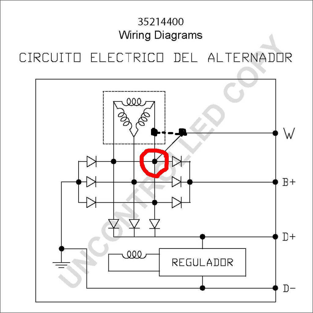

(#) Fülöp Ferenc 49 válasza kzozo hozzászólására (») Ápr 12, 2015 /
Egy kicsit én is okoskodok (SORY) . a töltésjelző lámpa úgy működik , hogy egyik fele az aksitól _gyujtáskapcsolóból kap +feszkót , a másik fele pedig a feszszabályzó arra a pontjára van kötve amelyikre a segéddiódákról jön majd a feszkó üzem közben, Mivel áll a generátór így nem jön feszkó a segéddiódákról , hanem a feszszabályzón keresztűl és a szénkefe _gerjesztőtekercs _másik szénkefe úton kap testet, ezért kigyullad az égő és közben kicsit előmágnesezi a tekercset _vasamagot a kevés áramával .Ha elindúl a motor , felpörög a gen. eléri a szabályzóba jövö feszkó az aksifeszt, akkor az égő mindkét felére +feszkó megy így pedig nem tud világitani , kialszik. Azért nem merül le az aksi, mert a gyujtás bekapcsolásával megy az égőre a + feszültség .Ez az egyik elmélet , aztán van relés megoldású is és tipusonként más megoldás is , de amit leírtam az elég gyakori elv.
(#) kadarist válasza kzozo hozzászólására (») Ápr 13, 2015 /
Memrég én is okoskotam: Bővebben: Link

(#) Fülöp Ferenc 49 válasza kadarist hozzászólására (») Ápr 13, 2015 /
Kedves Kadarist. szerintem az a gen. rajz nem jó amit feltettél , mert az szerint a felső tekercs teljes zárlatba kerül úgy ahogy a rajz mutatja. A diódákat nem szabad bevenni a kicsatlakozásba . A közölt rajzomon ezt jelőltem is ,hogy rossz helyen van a csomópont .De ha rosszúl ítélem meg , cáfoljatok meg , nehogy úgy maradjak . üdv Feri
(#) Ricsi89 válasza kzozo hozzászólására (») Ápr 13, 2015 /
Valószínű, hogy ez már intelligensebb szabályzó és a W kimenetről kap valami jelet, ami alapján szabályoz. Mivel itt nincs segéddióda, így valószínű a W kimenetről kapja a gerjesztő feszültséget, a szabályzási feszültséget pedig a B+-on figyeli.
