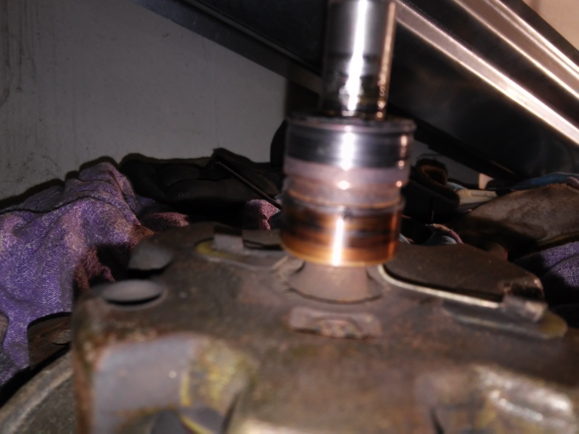

(#) csabeszsz hozzászólása Feb 19, 2019 /
Ez a generátor volt benn a kocsiba!Az egyik csúszógyűrű,elég ramagy volt!Ennek a keféje pedig be volt szorulva a kefetartóba!
(#) blasz válasza csabeszsz hozzászólására (») Feb 19, 2019 /
Az a gyürü megégett.
(#) csabeszsz válasza blasz hozzászólására (») Feb 19, 2019 /
Igen!Ez okozta a gebaszt
Generátorba nem való szénkefe,oda csak bronz.De lehet gyárilag ilyen.De megoldódott ez a lényeg.
A másikba is ugyan ilyen kefék vannak
Ha ilyen akkor ilyen.Én ha javitottam generátort mindig bronz kefét tettem be.

(#) csabeszsz válasza blasz hozzászólására (») Feb 23, 2019 /
Szia szerinted érdemes még ezt a gyűrűt felszabályoztatni vagy csere?
