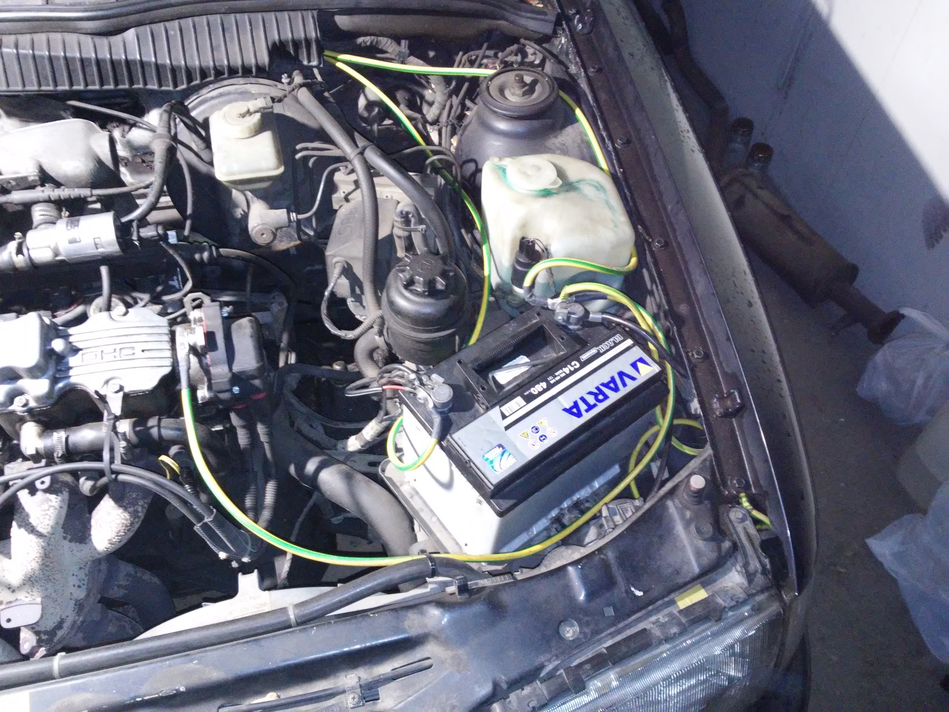

Igen igy van ahogy mondod,de gumibak is van közbe,ugyhogy csak maga a csavar ad át!!ugyhogy kihúzok 2 szál vezetéket az tuti,derektbe!

(#) csabeszsz hozzászólása Jan 15, 2019 /
Próba képpen csak meglököm egy pár pillanatra azt a D+ egy kis +12 volttal az akksiról!Hátha felgerjed!vélemény?
(#) csabeszsz hozzászólása Jan 18, 2019 /
Nem bíztam a véletlenre,25-ös flexi vezetékem volt,sajnos csak zöld-sárga,de az is megteszi!Alapjáraton,terheletlenül 14.65.Világítással,ablakfűtéssel,befúvó ventilátorral 14.35.Bár ha mindent rányomok besír az ékszíj
(#) kadarist válasza csabeszsz hozzászólására (») Jan 18, 2019 /
Ezek szerint a csavaros kötések voltak rosszak?
(#) csabeszsz válasza kadarist hozzászólására (») Jan 18, 2019 /
0.4 volt esett terhelésen,csak a lámpák felkapcsolásával!!Most semmi!Viszont az indulás utáni felgerjedést,még nem tudtam tesztelni!Majd holnap reggel!Legalább a kábelezés most jó!
(#) blasz válasza csabeszsz hozzászólására (») Jan 18, 2019 /
lehet rátapintottunk a hibára?
(#) csabeszsz válasza blasz hozzászólására (») Jan 18, 2019 /
RemélemA gyári testelések pl. nagyon ótvarok!
Apropó..Nem ide vág de véletlenül nem tudod,hogy a bal oldali képen,az a fényes kerek,az micsoda az üzemenyag csövön?
Azok sajna ezért kell cserélni őket ha gyanús
Megy rá vezeték?
Nem nem megy rá!
Akkor lehet egy sima visszacsapó szelep,vagy valamilyen furmányos szürő.
köszi!kell az oda?
Ha bajt nem csinál hagyd ott.Ha visszacsapószelep akkor még hasznos is.
