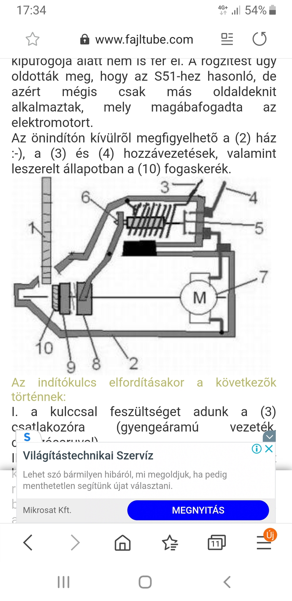

(#) ftirius hozzászólása Júl 26, 2020 /
Az lenne a kérdésem, hogy jól ven-e így bekötve a generátor, ahogy a képen,
amit (nem) látni: a behúzótekercs fölső kivezetésére van kötve az akkuból egy vastag +, az alsó kivezetéséhez csatlakozik a generátorból a + (vastag) vezeték.
Ha a szemléltető ábra helyes, akkor szerintem a generátorból jövő töltés egyenesen az önindító motorját forgatja állandóan ha így van bekötve. Jól gondolom-e?
A hozzászólás módosítva: Júl 26, 2020
(#) 444Tibi válasza ftirius hozzászólására (») Júl 26, 2020 / 1
Jól gondolod de ezt így nem lehet bekötni, így volt eddig...?
A második kép se jó, a rajzról hiányzik a tartótekercs.

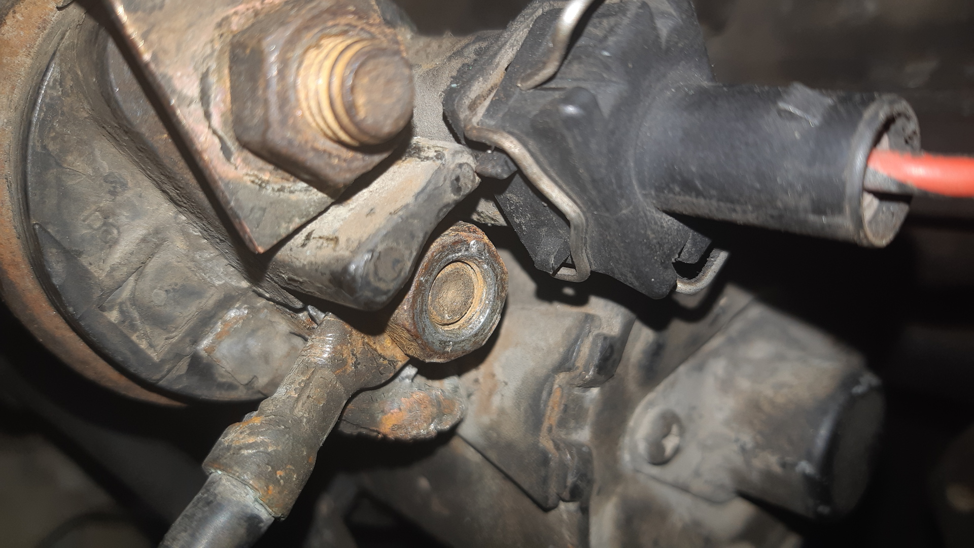

(#) ftirius válasza 444Tibi hozzászólására (») Júl 26, 2020 /
Itt egy direkt kép:
(#) ftirius válasza ftirius hozzászólására (») Júl 26, 2020 /
És levéve:
Ha a levett vezetek a generatorra megy akkor ez nagyon el lett kotve. A masikra kell kotni ami az akku pozitivra megy. Azt nem ertem, ha igy volt akkor jaro motornal ha felgerjedt a generator, porognie kellett volna az inditomotornak. Bar az siman felvesz 100A felett, lehet nem is tudott szerencsetlen generator felgerjedni. Kosd at, es javitsd meg az elogerjesztes vezeteket is.
Ha jo, akkor gyujtasra vilagit a tolteslampa, inditas utan elalszik es az akkun 14-14,7 voltot kell merned.
Ez lehet csak hosszabb ido utan all be, ha az akku kimerult allapotban, 20-30%-on van.
Sikerült!
