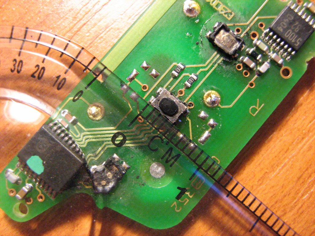

(#) Majcc hozzászólása Máj 22, 2012 /

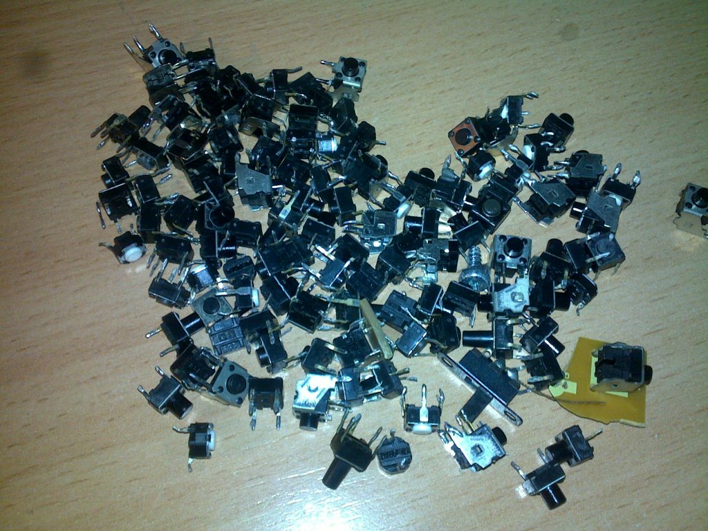

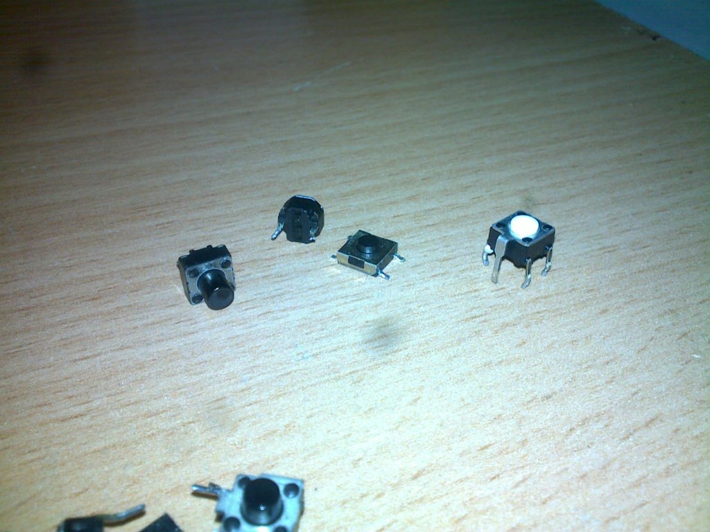

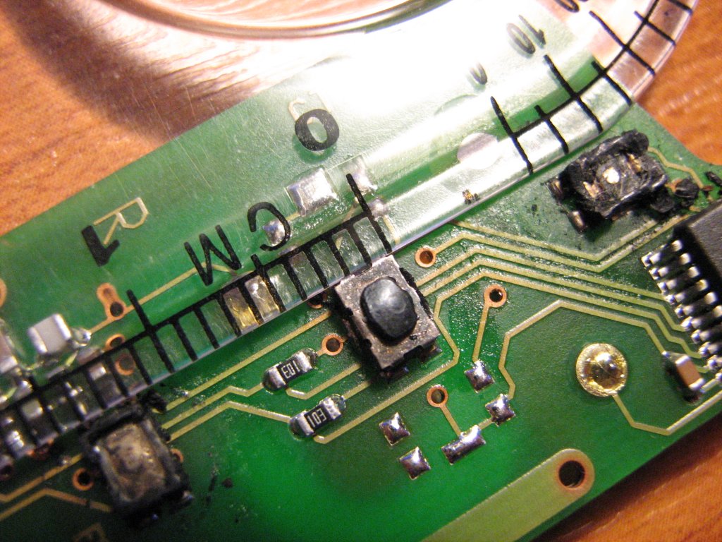

Autó nyitó távirányítóval kapcsolatban lenne kérdésem. Az a helyzet, hogy meglévő topikok közül ezt találtam a legmegfelelőbbnek. Az a helyzet, hogy jóbarátom vett egy autót használtan. A pótkulccsal lehet csak használni, mert a gyári a sok nyomkodástól lejesen odavan. Itt van nálam a panel, és a három kis Tact kapcsoló megcsoffadt. Ezt kellene kicserélni. Az a probléma, hogy ez 3x4 mm-es. Ennél fogva a sarki fűszeresnél itt Veszprémben nem kapok. Neten már találtam egy megfelelőt, de onnan nemigen derült ki hogy lehet e rendelni, és mennyiért. Switronic weboldalon találtam a leghasonlóbbat.
Kérdésem az lenne, hogy valaki javított e már távirányítót, valamint hol szerzett hozzá ilyen mini kapcsolót.
A forrasztást meg tudom oldani itt az egyetemen, ott van megfelelő páka.
Válaszokat köszönöm.
(#) Szebence válasza Majcc hozzászólására (») Máj 22, 2012 /
Valami ilyesmire gondolsz? Ha jó lesz valamelyik, akkor szívesen küldök 3db-ot. Egyébként bontásból vannak.
(#) zolika60 válasza Majcc hozzászólására (») Máj 22, 2012 /
Ez helyette? Bővebben: Link

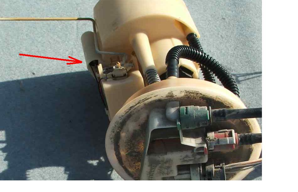

Segítséget szeretnék kérni.1996 os Renault Megane üzemanyag szintjelző kapcsolási rajzot tud e valaki küldeni, vagy esetleg tudja valaki,hogy miért nem gyullad ki a tartalék visszajelző lámpám?
válaszokat köszönöm
(#) mate31 válasza (Felhasználó 13571) hozzászólására (») Máj 23, 2012 /
az égő jó,a gyújtást ha ráadom akkor világít utána elalszik akkor is ha alig van benne benzin. Én már szétszedtem a szintjelzőt és megtaláltam ami kapcsolja szerintem a lámpát és van benne egy alkatrész ránézésre ellenállásnak tűnik vagy valami folyadékérzékelő ami el van törve. Ezt kéne nekem beazonosítani,hogy mi lehet ez.
(#) Ricsi89 válasza mate31 hozzászólására (») Máj 23, 2012 /
Szerintem ennyire a részletekig mutató rajz nem lesz. Ami rajz van az csak ilyen huzalozási rajz szintű, részegységek belső felépítését nem taglalja.
(#) zolika60 válasza mate31 hozzászólására (») Máj 23, 2012 /
Fotózd le, hátha ráismerünk.
(#) VIM válasza mate31 hozzászólására (») Máj 24, 2012 /
Szia! A mellékelt képen látható szivattyú van a kocsidban? A nyíllal jelölt oldalrekeszben lévő alkatrész az (szerintem) Reed relé volna. Ha helyettesíteni tudnád bármilyen más típussal, akkor mindenképpen ajánlatos lemérni, hogy hány liternél teszi majd a figyelmeztetést kapcsoláskor.

(#) mate31 válasza VIM hozzászólására (») Máj 26, 2012 /
Szia! Igen ilyen szivattyúm van nekem is.Az oldalrekeszben található alkatrész van eltörve,csak ez a valami van benne semmi más lefotóztam hátha ráismer valaki.Nem nagyon vagyok jártas ebben a dologban,ha megmondanátok,hogy mi az a Reed relé?

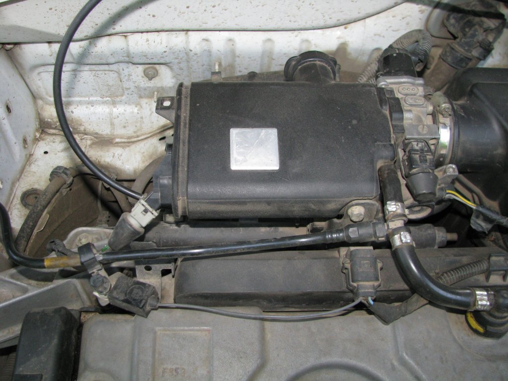

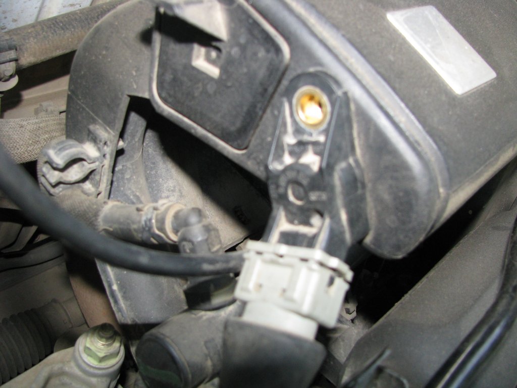

Van egy Peugeot Partnerem 1.4-es benzines motorral, az a problémám vele hogy nem egyenletes az alapgáz, nem hagyoget ki hanem ritmikusan jár a motor, van rajta egy kütyü amiről ha lehúzom a csatit akkor sincs semmi változás nem tudom mit érzékelhet de hátha ti tudjátok lehet ez lenne a hibás? küldök képeket, amugy ez van ráira. PA66 GF30.
Előre is kösz a segitségeteket. Laci!
(#) CsemanAttila válasza lukovicsek hozzászólására (») Jún 5, 2012 /
Elsőkörben egy fojtószelep tisztítást illene csinálni. Benzinszűrő mikor volt cserélve utoljára?

(#) lukovicsek válasza CsemanAttila hozzászólására (») Jún 5, 2012 /
A szürő tavaly-körül volt cserélve de hol van a fojtószelep vagy mihez van az kapcsolva?
