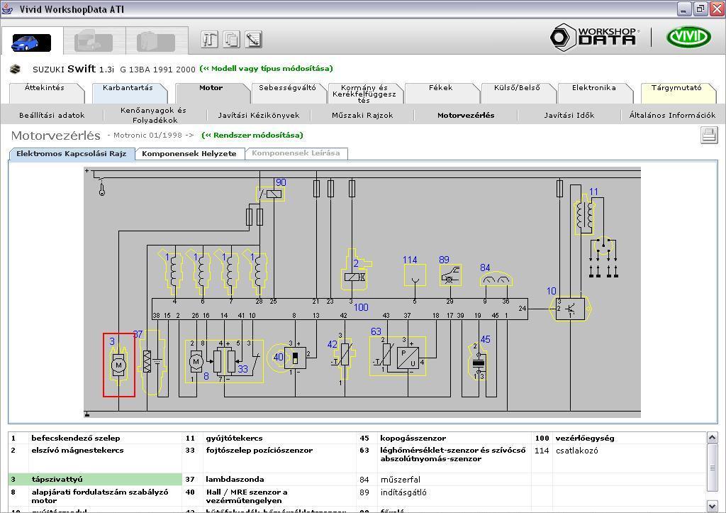

(#) kormika hozzászólása Feb 21, 2013 /
Sziasztok! Nekem olyan gondom van, hogy adott egy Suzuki SJ-413, 1.3-as injektoros motorral, a motorvezérló típusa Denso G3 4-MT-FED 33920-62E3. A probléma az, hogy a lambdaszonda vezetéke csak lóg szabadon, és nem is találok semmi vezetéket, amire lehetett kötve, de hiányzik neki a lambdaszonda, mert zöldkártyán megbukott. A neten nem találtam bekötést a motorvezérléshez, csak eladó elektronikák tömkelegét dobta ki a google. Ha valakinek van ehhez a vezérléshez bekötési rajza, azt megköszönném, vagy az is elég, ha megmondja valaki, hogy a vezérlőn melyik csatlakozólábra kell kötni a lambdaszondát.
(#) zolika60 válasza kormika hozzászólására (») Feb 21, 2013 /
Talán ez jó neked. Itt találtam, a képek között. Ha nem jó nézd át a többit is.
(#) kormika válasza zolika60 hozzászólására (») Feb 21, 2013 /
Ezeket már átnéztem, de mindegyik hengerenkénti injektoros, a samurai-ban pedig központi injektor van, és a gyújtása is teljesen más megoldású, mint amiket ezeken a rajzokon lehet látni, de azért köszi a fáradozást
