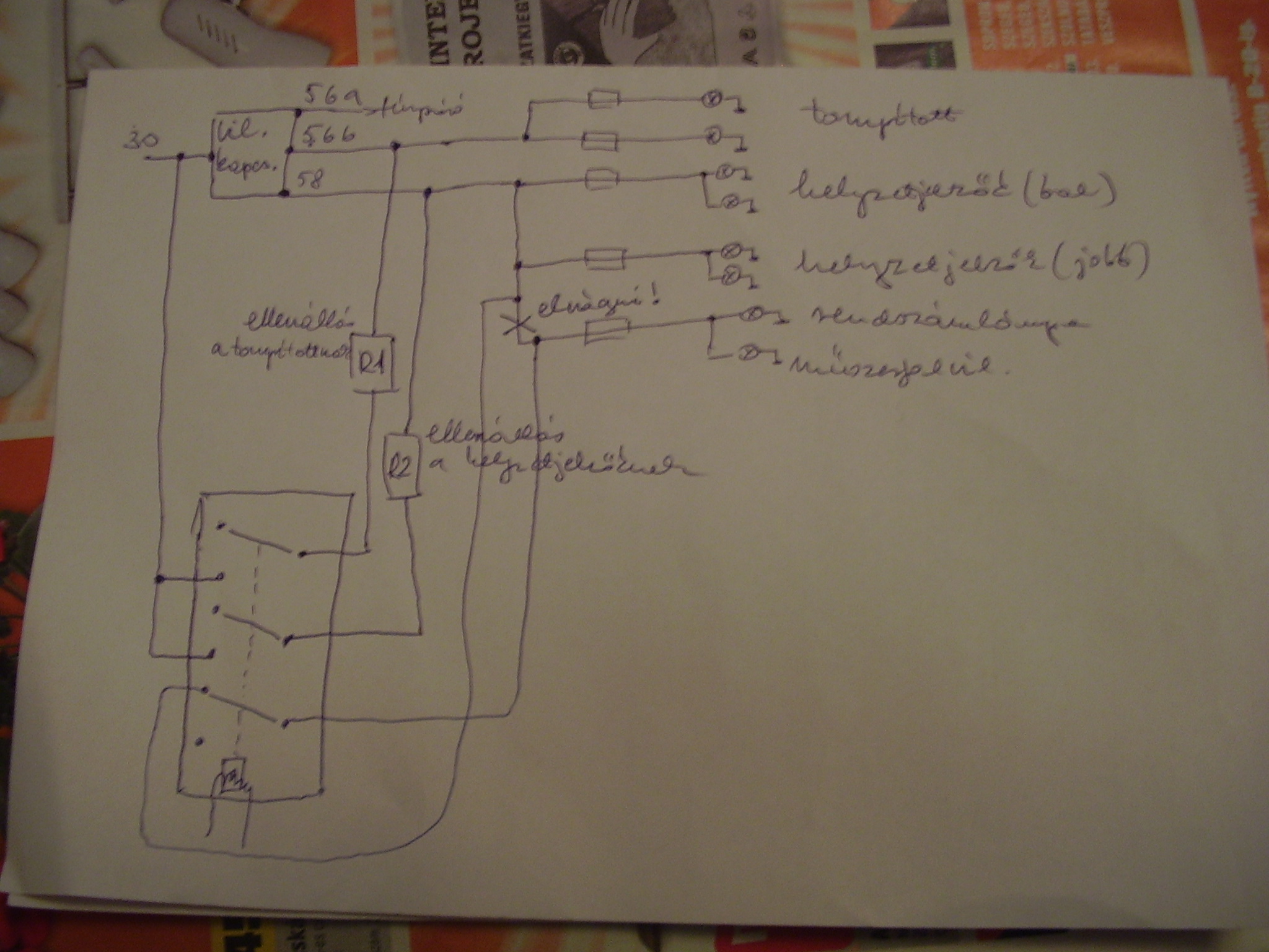

(#) akos70 válasza MC Pite hozzászólására (») Ápr 14, 2009 /
„Miért égbe a műszerfalvilágítás mikor az izzóra kötöm a modult?!”
Gondolom, ugy akarod megoldani (és irtad is), hogy a nappali fénynél is müködjönek a helyzetjelzök. Ha igen, akkor el fog halványodni a kijelzö a müszerfalban. (feltéve, hogy nem modositasz ott is valamit a kapcsoláson.
Most az jutott eszembe, hogy a komplett müszerfalvilágitásnak lehetne épiteni egy fényérzékelös vezérlést, ami a müszerfalvilágitást leválasztaná a helyzetjelzörol, ha elegendö fényt érzékel, sötétedéskor meg bekapcsolná. Ezáltal a kijelzö tompitása is megoldodna.

(#) akos70 válasza MC Pite hozzászólására (») Ápr 15, 2009 /
A 7 voltot én nagyon keveslem, szerintem 10-11V kell, hogy azért ne legyen nagyon látványos a fényeröcsökkenés, és 14V helyett ekkora feszültség valoszinüleg megtöbbszörözi az izzok élettartamát. Ki kéne kisérletezni, mi az a feszültség, ami megfelelö lenne. (Közben érdekességképpen az átfolyo áramot is meg lehetne mérni.)
A másik kérdésedet ugy értelmeztem, hogy ha tompitottat kapcsolsz, kell-e bontani az állando nappali fényt. Nem, mivel ilyenkor az elötétellenállás mindkét oldalán a tápfeszültség van.
Igen, van olyan relé, amiben nyito és záro érintkezök is vannak, de mivel több relére is szükség van, én egy ilyesmit javasolnék. Ez 4 egymástol független áramkört tud igény szerint nyitni vagy zárni, egy vezérléssel. Egy a nappali fényt, egy a csokkentett fényü helyzetjelzöket, egy leválasztaná a müszerfalvilágitást.
Mivel vezérelnéd a relét? Olajnyomáslámpa, töltéslámpa, tápszivattyu?
„Másik kérdésem az úgy szól ha a menetjelző áramot kapja a lámpa, akkor az eredeti tompított betápot szakítsam-e vagy nem lehet belőle bibi.”
Nem mindig világosak számomra a kérdések, biztos bennem van a hiba.
Ugy értsem, hogy a világitáskapcsoloba menö tápot szakitsd-e meg, ha csökkentett üzemmodban ég a lámpád?
A nappali fény tápja egyezzen meg a normál világitáséval, és akkor nem kell megszakitani.

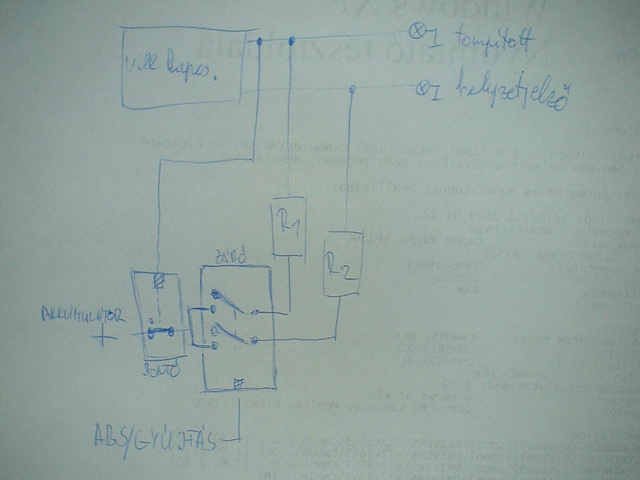

(#) akos70 válasza akos70 hozzászólására (») Ápr 15, 2009 /
Na, egy Moricka-rajz.

(#) akos70 válasza MC Pite hozzászólására (») Ápr 16, 2009 /
Ha figyelmesebben megnézed a rajzomat, bekapcsolja a csökkentett tompitottat és helyzetjelzöt, ugyanakkor nem kapcsolja a rendszámlámpát, müszerfalizzokat, ezáltal nem halványodik el a kijelzö sem.
Hogy miért a kapcsoloknál? Utálom, ha a motorteret utolagos vezetékek hálozzák be. A relé elfér a kapcsolo közelében, az ellenállás is valahol a müszerfal alatt, megfelelöen rögzitve.Kevés vezeték, kis feszültségesés, nem látszodnak buherálási nyomok. De ez már izlés dolga.
„Látom gondolatban nagyon a kapcsolók elött vagy... miért is? Te a kapcsolók elött szoktál kötni?”
Igen, ebben az esetben a csökkentett tompitott tápja ugyanaz kell legyen, mint a normál tompitotté. Ezért a kapcsolo elöl kapja az áramot a relé. És ezért nem kell nyito relével leválasztani a két kört, amit minden hozzászolásodban megkérdezel, holott már válaszoltam rá. Ugyanez a helyzet a helyzetjelzövel is. Ha a helyzetjelzö és a tompitott is ugyanonnan kapja az áramot, akkor a relének elég egy közös táp (mint a rajzon), de van olyan tipus, ahol a helyzetjelzök bármikor, a fényszorok meg csak gyujtáskor mennek, ott külön-külön táp kell a relének, értelemszerüen ugyanazok, amik a kapcsoloba mennek, hogy ne keveredjenek az áramkörök egymással.
Leválasztani csak a müszerfalat és rendszámlámpát kell, ez is ott van a rajzon. (a 3. érintkezöpár azt végzi.)
(#) MC Pite válasza akos70 hozzászólására (») Ápr 16, 2009 /
OK, de én CSAK a 2(4) izzót látom el táppal, így a műszerfal/gomb/rendszám/hátsóvilágítást nem kell leválasztanom.
Nyitórelés kérdést azért tettem még akkor utoljára fel mert akkor raktam fel a rajzot és elötte nem teljesen ugyanarról beszéltünk .
Mivel a BSI végzi nálam a fogyasztók kapcsolgatását nem is lenne egyszerű leválasztani...
