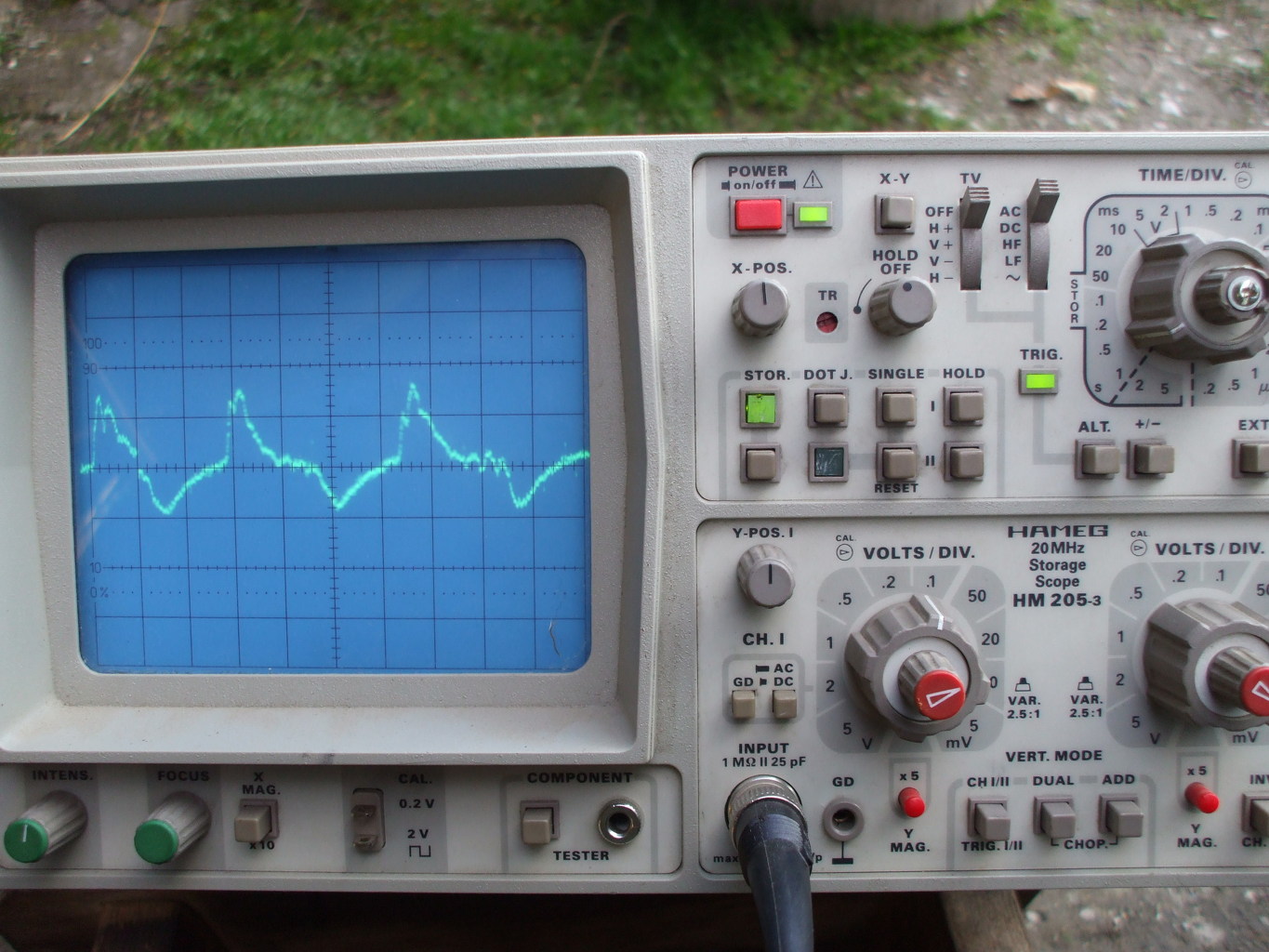

Szeretnék érdeklődni, hogy szerintetek ez a jel alak, jó lehet-e lambdaszondának? Kb. 260000Km-ert futott autóról van szó, és elvileg nem volt még cserélve a lambdaszonda, és erre mértem rá hogy vajon megfelelő lehet-e a működése. Előre is köszönöm a segitséget
(#) potyo válasza patvaros hozzászólására (») Márc 9, 2014 /
Nem jó, mert még 0,3V-ot sem éri el a csúcstól csúcsig a feszültsége, rendes szonda meg szűk 1V-ot ad. A jelalak sem stimmel, egy jó szonda színuszra hasonlító jelet ad. 260000km után az a szonda már nagyon nagy eséllyel halott, ilyen 160000km-t szoktak megadni a gyártók, hogy annyit bír egy szonda.
A hozzászólás módosítva: Márc 9, 2014
(#) patvaros válasza potyo hozzászólására (») Márc 9, 2014 /
Köszönöm a választ, én is ilyesmire gondoltam, mivel a neten utána olvasva szinusz alakúnak kellene lennie a jelnek.

(#) patvaros válasza potyo hozzászólására (») Márc 10, 2014 /
Azt nem tudom,hogy hibakód van-e,még nem lett kiolvasva, a szerviz lámpa nem világit.Az autó Renault Laguna 2.0 1995 évjárat.Megy rendesen,nem rángat,ilyesmi baj nincs vele,csak müszaki vizsgán elég sokáig kellet járatni emelt fordulaton,a meleg motort,hogy a co jó legyen,Ezért gondoltam,hogy rárakom a szkópot és ez lett az eredmény.Azért köszönöm
(#) potyo válasza patvaros hozzászólására (») Márc 10, 2014 /
Lehet, hogy nincs is benne lámpa, az enyémben sincs, pedig az enyém 99-es. Helye ott van, csak épp a motorvezérlő nem vezérli, letesteltem a motorvezérlő felőli végét, akkor világított. Aztán olvastam valahol, hogy adott piacra készülteknél vezérli is a lámpát, de legtöbbnél nem. Viszont az enyémet már lehet ELM327-el olvasni, de a tiédet szerintem még csak valamilyen gyári programmal/interfésszel lehet

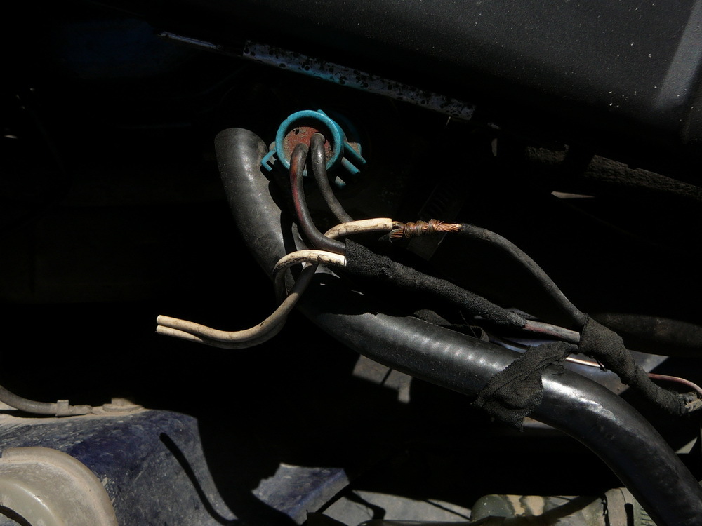

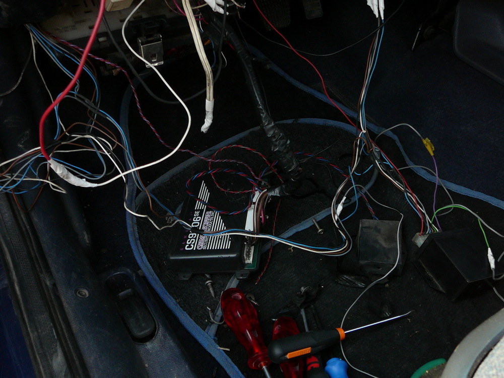

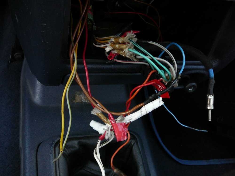

(#) enree hozzászólása Márc 23, 2014 /
Vásároltam egy Ford Escort 1.3 CL Alba típusú 21 éves járművet, korához képest jó állapotban van, működik ahogy kell, de jobban megvizsgálva, az elektronikája finoman szólva kesze-kusza.
Magyarul; valami mekkmester csípőfogóval, sima szigetelőszalaggal és lapos ikervezetékkel olyan ámokfutást rendezett benne, hogy a sírás majd utolért, mikor belenéztem (lásd, mellékelt képek).
Az ezer éves riasztó-lopásgátló-központizár vezérlést amihez se távot, se kulcsot nem kaptam -de aktívan be volt kötve- sikerült kiszednem és valamiféle rendet vágnom a helyén. Ami viszont aggaszt, hogy a motortérben több helyen lógnak vezetékek szigeteletlenül. Illetve olyan is van a légszűrő alatt, ami be van kötve, de toldva van és nincs szigetelve. Szóval, hogy az autó működik, illetve nem gyulladt ki idáig az előző gazdánál, az kész csoda! Ami egyértelmű volt, hogy mi, hova volt kötve, azt helyrehoztam, leszigeteltem, bandázsszalaggal betekertem, de van egy csomó kóricáló dolog, amiről fogalmam sincs, mi lehet az.
Ha valaki tudna segíteni egy rajzzal, azt nagyon megköszönném, szeretném visszaállítani a gyári állapotot.
