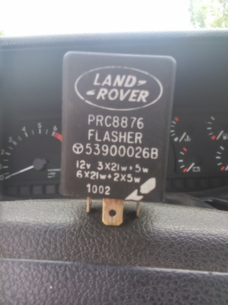

(#) razor1995 válasza zolika60 hozzászólására (») Máj 7, 2014 /
Gyári lévén jól van bekötve szerintem. Ma megkerestem az idexrelét Land Roveré van benne, de négy lábas amiből egy a visszajelző. Működik is ahogy kell, csak éppen 55w-os égőt kellett kötnöm az utánfutóra. Mivel hogy gyári semmi infót nem találtam róla, se egy áramkört, se semmit. Előfordulhat hogy a relé problémázik és ezért nem jó 21w-tal?
(#) zolika60 válasza razor1995 hozzászólására (») Máj 7, 2014 /
Lehet, ha nem a gyári. Sajnos ezt sem láthatom innen.

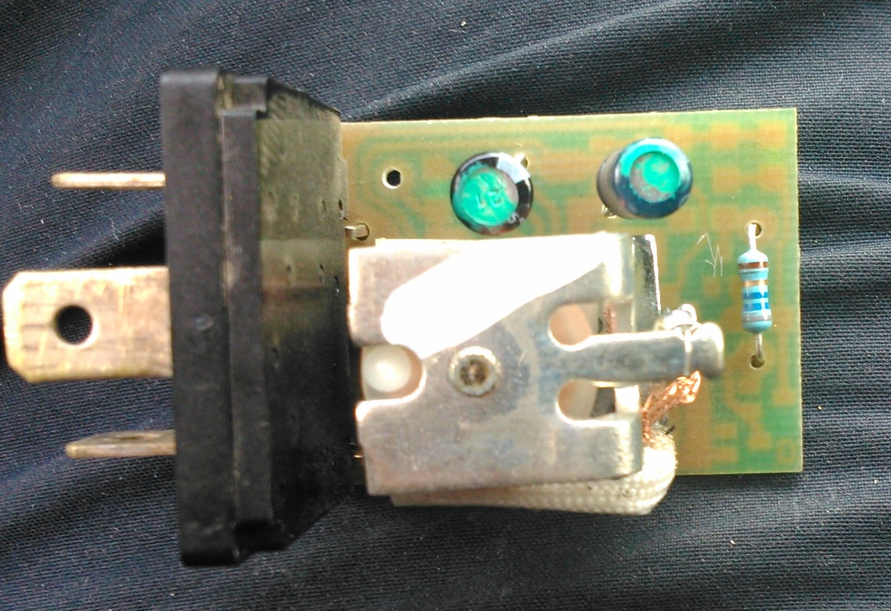

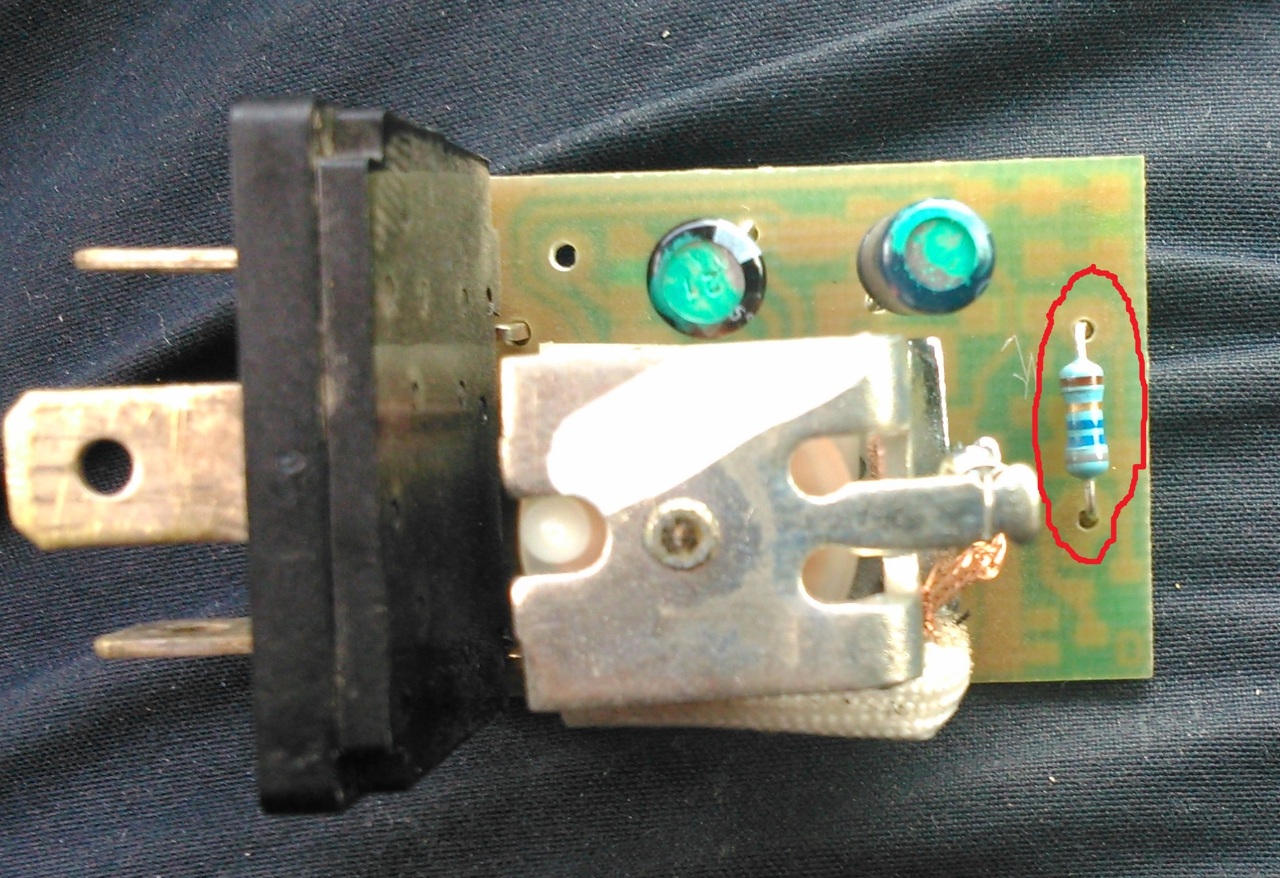

(#) razor1995 válasza zolika60 hozzászólására (») Máj 8, 2014 /
Na akkor csináltam egy pár fotót a relé belsejéről is. Elvileg ez a relé vezérli a visszajelzőt is. (Legalábbis ilyen rajzokat találtam csak). Ez alapján milyen ellenállást kellene változtatni és merre (növelni/csökkenteni)? Az ellenállásokat a helyükön megmértem és ott jó értéket adtak. (Jelölésnek megfelelőt). A képen jelöltem, hogy a visszajelző láb hova csatlakozik a nyákon.
Remélem ezzel tudtam valami használhatóbbat mondani. A visszajelző maga az jó, csak nem elég érzékeny.

(#) razor1995 hozzászólása Máj 9, 2014 /
Na, nem is kellett új relét venni Egyszerűen növeltem a dolog érzékenységét úgy, hogy a képen lévő ellenállás értékét csökkentettem addig amíg vissza nem jelzett. Ha valaki hasonló helyzetbe kerülne akkor javaslom, hogy járó motornál ellenőrizze az érzékenységet, mert más olyankor a tápfesz. (jó esetben 14.4V körüli és nem 12.6V mint álló helyzetben)
