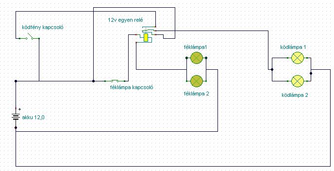

(#) kontroll hozzászólása Júl 25, 2009 /
Volna egy olyan feladatom hogy fékezéskor világítson a hátsó ködfénylámpa is (régebbi swift 93-94es) de ha fel van kapcsolva a ködfény akkor ugye ne világítson a féklámpa.
Namármost gondolkoztam egyszerű 12v relével megoldható de diódával is. DE mindenképp ki akarom kérni a véleményeteket hogy ki mit javasol, nem szeretném ha a relésnél elszállna a relé és akkor ugye megszűnne a féklámpa(balesetveszélyes) illetve a dióda okozhatna valamilyen problémát netán kiégne a kocsi_ ilyen butaság miatt.
Akinek van ötlete kérjem írjon!
Előre is köszönöm!
Szép napot!

(#) paul64 válasza kontroll hozzászólására (») Júl 25, 2009 /
Szia,
Először is azt kérdezném, néztél-e már bele éjszaka a felkapcsolt ködlámpádba. Ha nem, próbáld ki!
A ködlámpának elméletileg sokkal erősebb a fénye és ez sötétben elvakíthatja a hátul jövőt ami életveszélyes is lehet.
Nem véletlen, hogy tiltják szabályok ezt amit te meg akarsz valósítani.
A rajzodon a relé rosszul van bekötve, sorba kötötted a féklámpa izzókkal, pedig párhuzamosan kellett volna.

„A ködlámpának elméletileg sokkal erősebb a fénye”
Gyakorlatilag meg ugyanolyan 21W-os izzo van benne, mint a féklámpában. (egyes tipusoknál ugyan komolyabb tükröt raknak az izzo mögé, de a Suzuki nem az a kategoria)
Ettül függetlenül szerintem se szerencsés ötlet, inkább egy 3. féklámpa a hátso szélvédöre.
(#) akos70 válasza Trianta hozzászólására (») Júl 25, 2009 /
Probáld meg fel- és lehuzni az ablakot ugy, hogy nyomvatartod a kapcsolot a végállások után is pár másodpercig.
(#) paul64 válasza akos70 hozzászólására (») Júl 25, 2009 /
Ezért írtam, hogy "elméletileg", egyébként 30éve tudom milyen izzó van benne, de azért kösz.

(#) bbb válasza kontroll hozzászólására (») Júl 25, 2009 /
Ugyan nem Suzuki, hanem Renault, de pont az, amit te szeretnél.
