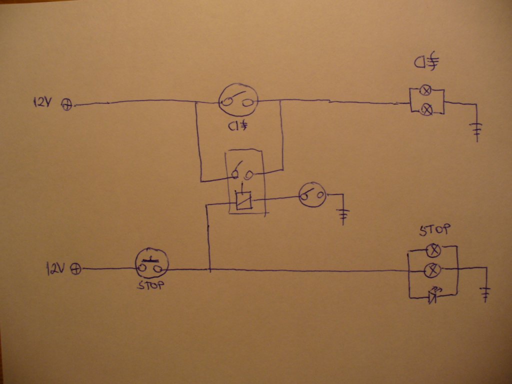

Én is gondolkoztam már ilyenen (2001-es swift)
Annyival tervezem még kiegészíteni, hogy legyen egy kapcsoló, amivel ki tudom iktatni ezt, így relé vezérlésére tennék egy kapcsolót.
(gyorsabbnak találtam papíron megrajzolni)

ha esetleg mondanál egy véleményt az általam készített kapcsolási rajzol, azt megköszönöm! lehet így probléma ?
(#) akos70 válasza izsakig hozzászólására (») Júl 25, 2009 /
A kapcsolásod ugy müködne, ahogy leirtad. Probléma esetleg müszaki vizsgán lehetne, de azt a kapcsoloval kiküszöbölheted.
A "szurofényt" én inkább fényszoronál tudnám értelmezni. Ilyen lehet pl. egy távolsági fényszoro, azt ha egy fal elött 1-2 méterrel bekapcsolod, akkor az egy pontba világit. Az ilyen fény ködben visszaverödik, és vakit, még kevesebbet látsz. A ködlámpa képe viszont egy széles sáv.

(#) izsakig válasza akos70 hozzászólására (») Júl 25, 2009 /
bocsi, eltévedtem egy kicsit
Ha a relé által kapcsolt szálba be lenne téve egy ellenállat vagy fogyasztó, hogy mégse legyen olyan durva a ködlámpa fénye féklámpaként... akkor még egy dióda kelle, hogy ködlámpa üzemben fékezéskor ne csökkenjen a fénye. ( ? )

(#) akos70 válasza izsakig hozzászólására (») Júl 26, 2009 /
Szerintem a diodára itt nincs szükség.
Viszont egy hibát mégis látok. A ködlámpakapcsolo elött nem állando áram van, hanem csak helyzetjelzönél vagy tompitottnál. Tehát a relének a tápot máshonnan kell adnod. (mondjuk a féklámpák eredeti tápjátol)
(#) izsakig válasza akos70 hozzászólására (») Júl 26, 2009 /
Hm.... llehet, de nem biztos.
.. mert a ködlámpakapcsoló egyben egy relé is, megy bele állandó és helyzetjelzőtől kapcsolt szál is.
(A féklámpák eredeti tápja nem biztos, hogy jó lenne, mert akkor túl nagy lenne az áramfelvétele annak a szálnak, nem tudom, mekkora bizti van rajta)

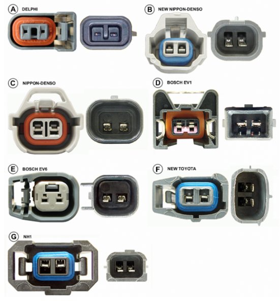

Tudja valaki, hogy ilyen csatlakozókat honnan lehetne vásárolni?
(#) akos70 válasza paul64 hozzászólására (») Júl 26, 2009 /
Az se kizárt, csak a legegyszerübbet javasoltam kezdésnek.
A mai autoipar meg ugy szégyen, ahogy van.
(#) akos70 válasza Amarton hozzászólására (») Júl 26, 2009 /
Itt nézz szét: Bővebben: Link

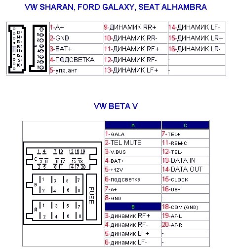

Kérdés: Meghibásodott CAR 300-as rádiómat cseerélném le Beta tipusura. Csereszabatos?
Köszi a választ!
(#) akos70 válasza bignath hozzászólására (») Júl 26, 2009 /
Mindkettö ISO-csatlakozos, de az ujabb VW-ké nem pont ugyanaz a lábkiosztásu, mint az Opelé. De könnyen átalakithato.
(#) akos70 válasza akos70 hozzászólására (») Júl 26, 2009 /
Képek:
(#) bignath válasza akos70 hozzászólására (») Júl 26, 2009 /
