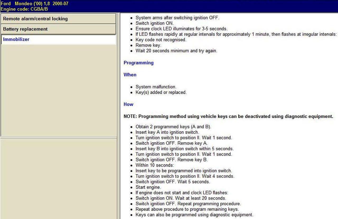

(#) Harcsa03 hozzászólása Jún 8, 2015 /
Üdvözlet!
Egy kis segítség kéne. Ismerősnek van egy 02'-es Mondeoja és nem akarja elfogadni az egyetlen kulcsot ami van hozzá. Nem lehet valahogy átkötni, vagy kikötni az immo-t benne?
(#) Inhouse válasza Harcsa03 hozzászólására (») Jún 9, 2015 /
Csak úgy általánosságban, ha ez ilyen egyszerű lenne, akkor nem sok értelme lenne az immo-nak...
(#) Harcsa03 válasza Inhouse hozzászólására (») Jún 9, 2015 /
Igen gondolom ez nem 2 perc de lehetséges valahogy ezt megcsinálni, végleg kiiktatni? 1 hete áll a kocsija emiatt, és akkor most gyakorlatilag mehet a bontóba mert nem lehet sehogy se átkötni? A fordnál elhajtották hogy bontsa szét ez nem fog többet menni. Nem akarom elhinni hogy egy 13 éves kocsit emiatt bontani keljen.

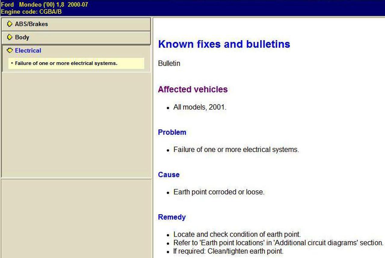

(#) VIM válasza Harcsa03 hozzászólására (») Jún 9, 2015 /
Szia! Írhattál volna egy motorkódot és akkor konkrétabb lett volna a dolog, mert ennek az évjáratnak testproblémái vannak és az immo-ja az ECU-ba van kötve nem a kijelzőegységbe. Mutattam volna kulcs adaptálást is de így ....

(#) VIM válasza Harcsa03 hozzászólására (») Jún 10, 2015 /
Szia! Nagy valószínűséggel test pont hiba okozhatja az immo bizonytalan működését. A kulcsot a leírtak szerint kell felismertetni az ECU-val az első hét lépésben van leírva, a lentebb található leírás a több indítókulcs elfogadtatása a motorvezérlővel. A rajzon az 53 és 19 pontokra csatlakozik a transzponder az ECU-hoz. Azt kellene megmérni, hogy gyújtásra fordítva a kulcsot megvan-e a 12V az ECU-nál vagy számottevően lecsökken a feszültség.
(#) Harcsa03 válasza VIM hozzászólására (») Jún 11, 2015 /
És az ECU-nál az 53 és 19 pont között kell mérnem a 12V-ot, vagy mondjuk 53 és test között. Na meg akkor az összes testpontot meg kéne keresnem és megtakarítani?
