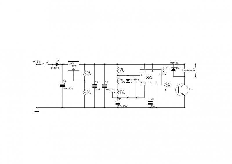

Az alábbi kapcsolást szerettem volna beletenni.
(#) potyo válasza webinas hozzászólására (») Aug 5, 2009 /
Nézz szét a kapcsolások között, tettem fel nemrég egy ablaktörlővezérlő kapcsolási rajzot. Van is ennek saját témája: Link
(#) webinas válasza potyo hozzászólására (») Aug 5, 2009 /
Ismerem a kapcsolást. Azt is áttanulmányoztam
Nem is azzal van a problémám, hogy mit építsek meg, hanem hogy miképpen csatlakoztatom az ablaktörlő reléhez.

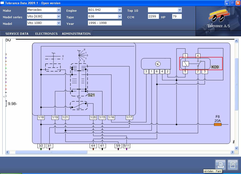

(#) webinas válasza akos70 hozzászólására (») Aug 5, 2009 /
Én is pont ezt szeretném. Lásd a rajzot.
Neked is ilyen relé van bent?

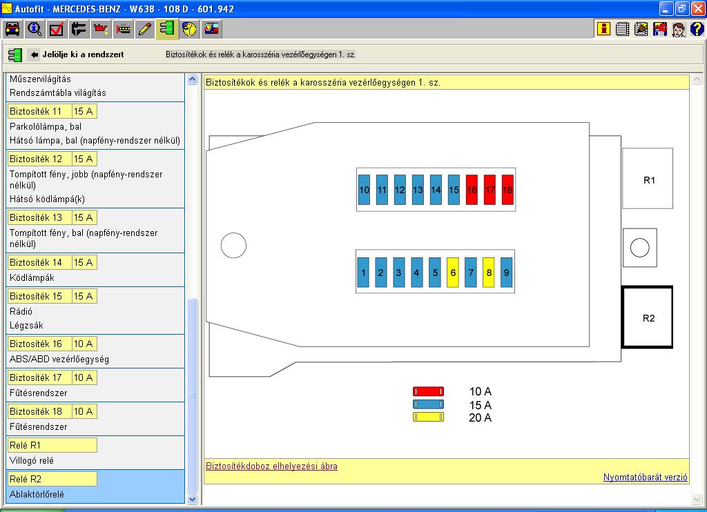

Most, hogy irtad, eszembe jutott, hogy a Vitonál nem egyszerü a kapcsolo vezetékeihez férni, mert nincsenek vezetékek... A relé talán ott lesz a biztitáblában. Hang után nem probáltál menni?
Szétnézek, hátha van valami rajzom Vitohoz.

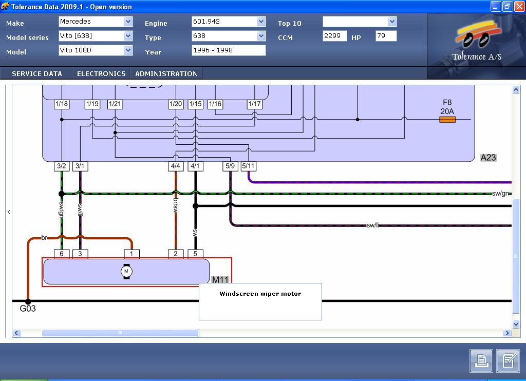

(#) akos70 válasza akos70 hozzászólására (») Aug 5, 2009 /
Megvan a relé.Ott kéne rákötnöd.
Na igen. Azt méricskéltem fél délután. Kicsit több infód nincs véletlen?
Ez milyen program amiben nézted?
(#) akos70 válasza webinas hozzászólására (») Aug 5, 2009 /
Egy másik. K09 a relé, amiröl beszélünk, mellette az elektronika, ami vezérli. A rajzrol ugy tünik, hogy ezek egy egységben (tehát a biztositéktáblában) vannak. S21 a kormánykapcsolo, M11 az ablaktörlömotor. Jobbat nem találtam.
