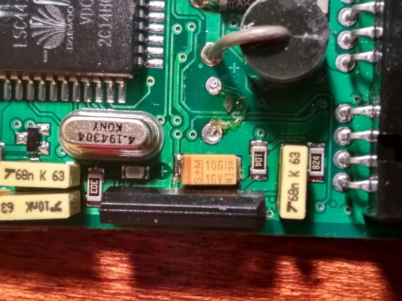

(#) martin96 hozzászólása Júl 28, 2018 /
Van egy 2002-es Daewoo Lanosunk. Olyat kezdett el csinálni, hogy a műszerfal közepén lévő piros led folyamatosan villog (lopásgátló), azután is, hogy a kulcsot megpróbáljuk elfordítani. Önindítózás megvan, a benzint is pumpálja, de a kulcs visszaengedésével azonnal le is fullad a motor. Mit érdemes megnézni? Jelenleg nem lehet beindítani.

(#) martin96 válasza martin96 hozzászólására (») Júl 29, 2018 /
Kipróbáltam, hogy a a benzinpumpának a reléjét áthidaltam, de úgy sem indult el a motor, mintha gyújtás sem lenne. Van valami mód az IMMO kikötésére? Vagy ha veszünk egy ilyen dobozt, gyűrűvel meg kulccsal együtt, az megoldaná?

(#) martin96 válasza RoliNyh hozzászólására (») Júl 29, 2018 /
Na, szétszedtük a zárszerkezetet, a kulcsot olyan közel tettük a gyűrűhöz, amennyire csak lehetett, majd csavarhúzóval be lehetett indítani. 5-ből 3 próbálkozásra sikerült, mert tényleg nagyon közel kell lennie a kulcsnak a gyűrűhöz.
Szerk: Most megint nem jó.
A hozzászólás módosítva: Júl 29, 2018

Az elektronika panelon találtam egy sárga kondit. 10µF helyett mértem 340pF-ot tranzisztor teszterrel. (kiforrasztottam az egyik lábát)
Kicseréltem a kondikat, most sűrűbben jó.
