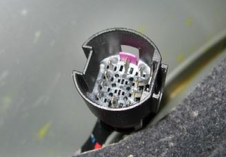

(#) kokozo hozzászólása Aug 2, 2019 /
Van egy Zafira A és vonóhorgot kellene rá tenni. Van gyárilag egy csatlakozó amire csak rá kellene dugni a vezetéket és kész is lenne.
Hol lehet ilyen ellen darabot szerezni, vagy mi ennek a neve? (Lásd kép)
Válaszotokat előre is köszönöm!
(#) bbb válasza kokozo hozzászólására (») Aug 2, 2019 /
Vonóhorgos szaküzletben komplett adják az OBD kábelköteggel együtt. Kérdezd meg mondjuk a SMID-nél! Ő jó áron ad megfelelő minőségű elektronikát.

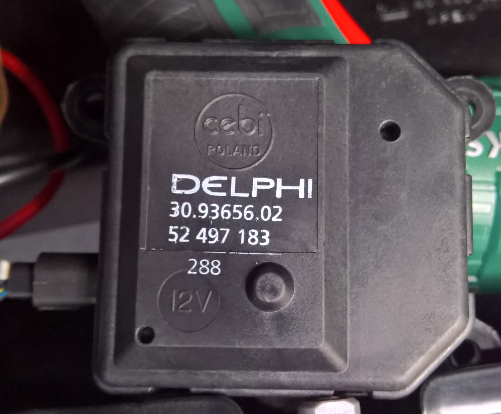

(#) zaza99 hozzászólása Aug 12, 2019 /
Opel Astra G-ben van a képen látható belső-külső levegő elzáró szervómotor ami csak kopogtatásra mozdítja meg a lapátot és állandóan meleg. Kimértem és a kapcsoló állandóan ad neki áramot csak a polaritás váltja ki-be kapcsolásnál. Ez lehetséges?
(#) BarnaPili válasza zaza99 hozzászólására (») Aug 13, 2019 /
Ezt sajnos így tervezték meg. Elvileg bírnia kell a motornak. Sokszor eltörik a benne lévő mechanika, és akkor folyamatosan megy a motor. Valahol egy Opelekkel foglakozó oldalon láttam rá megoldást. Azt hiszem beleépített a cikkíró 2 db végálláskapcsolót. De meg lehet oldani egy időzítővel is, hogy addig kapjon csak tápot, míg biztosan átvált.
