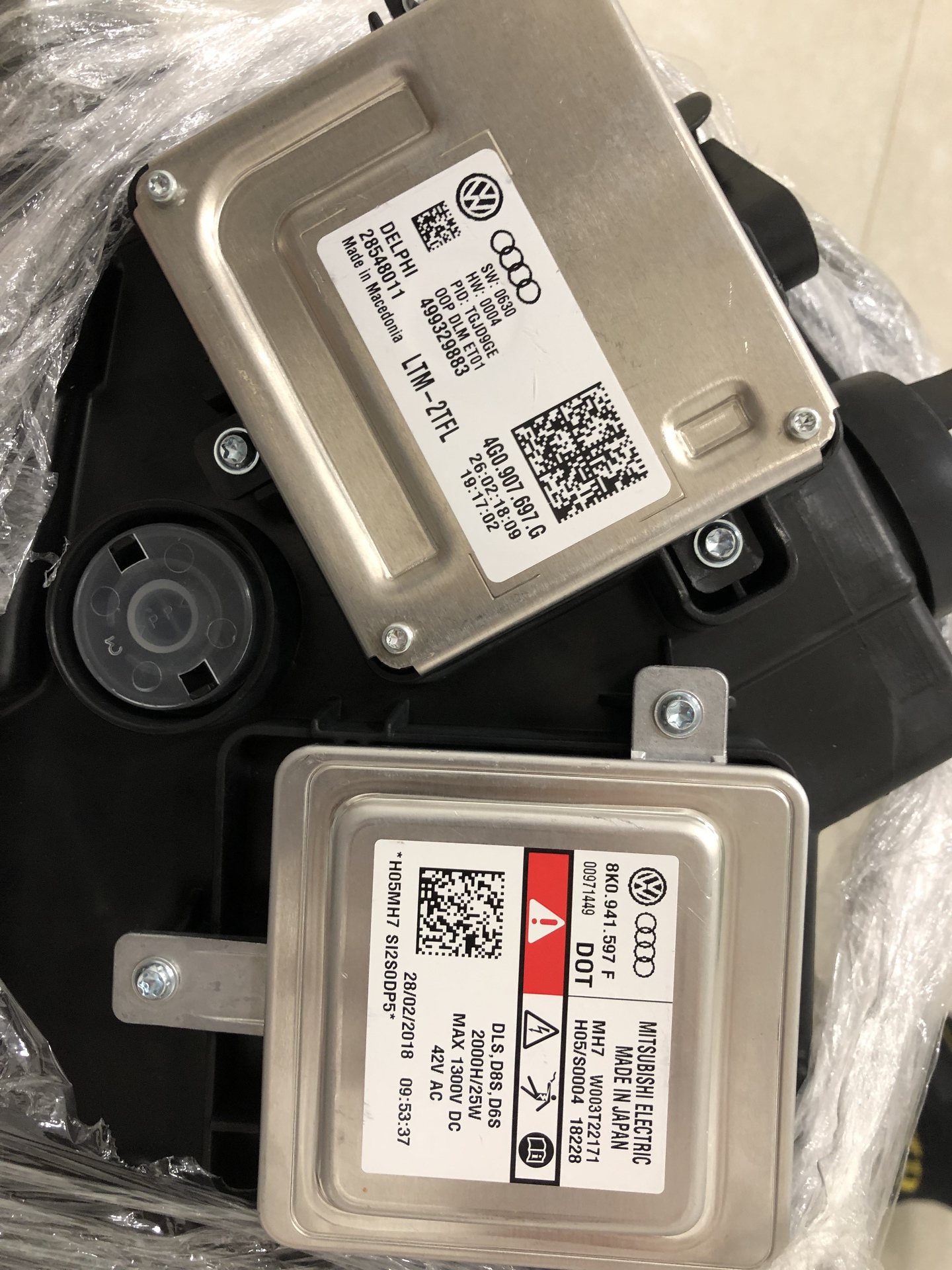

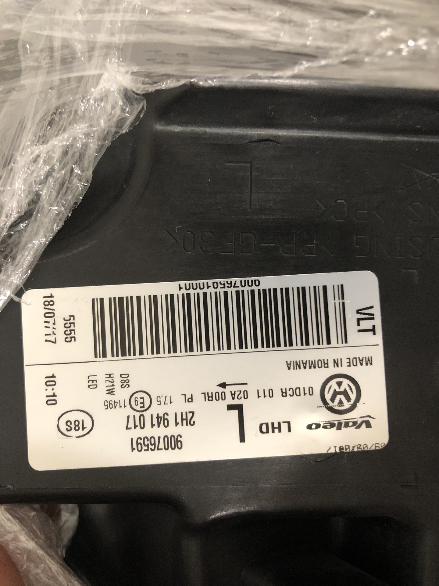

Segítséget szeretnék kérni amarok xenon beszerelés témában
Vettem egy valeo 2h 941 017 és egy 2h 941 018 cikkszámú első lámpát
A gyári csatik, fülek stbk megegyeznek és csatlakoznak egymáshoz
De csak a magasság állító motorok működnek, a világítás nem kapcsol.
Valaki aki jártas ebben a témában, tudna e útbaigazítást adni ?
Bővebben: Link amarok bixenon
(#) synergy válasza Progres hozzászólására (») Aug 19, 2019 /
Szia,
Nagyon szép lámpák. Bár nem írtad, de gondolom halogén gyáriról váltanál erre.
Mivel a vezérlő egység "tudja" ezt, javaslom keress egy hozzáértő VW-s szervizest, aki átparaméterezi a vezérlést.
Ha már működik, mindenképp állíttasd be pontosan, mert (gondolom) gyárilag nincs dinamikus magasság állítás, és ez már nagyon vakíthatja a szembe jövőket. (ha tévedtem, bocsi)
(#) synergy válasza synergy hozzászólására (») Aug 19, 2019 /
Még egy dolog eszembe jutott. Érdemes lenne kipróbálni egy adaptert, ami a halogén többlet terhelését egy ellenállással "emulálja", így nem tiltja le a vezérlés izzó hiba miatt a működést.
Ezeket tuning boltokban árulják.
Sok sikert.

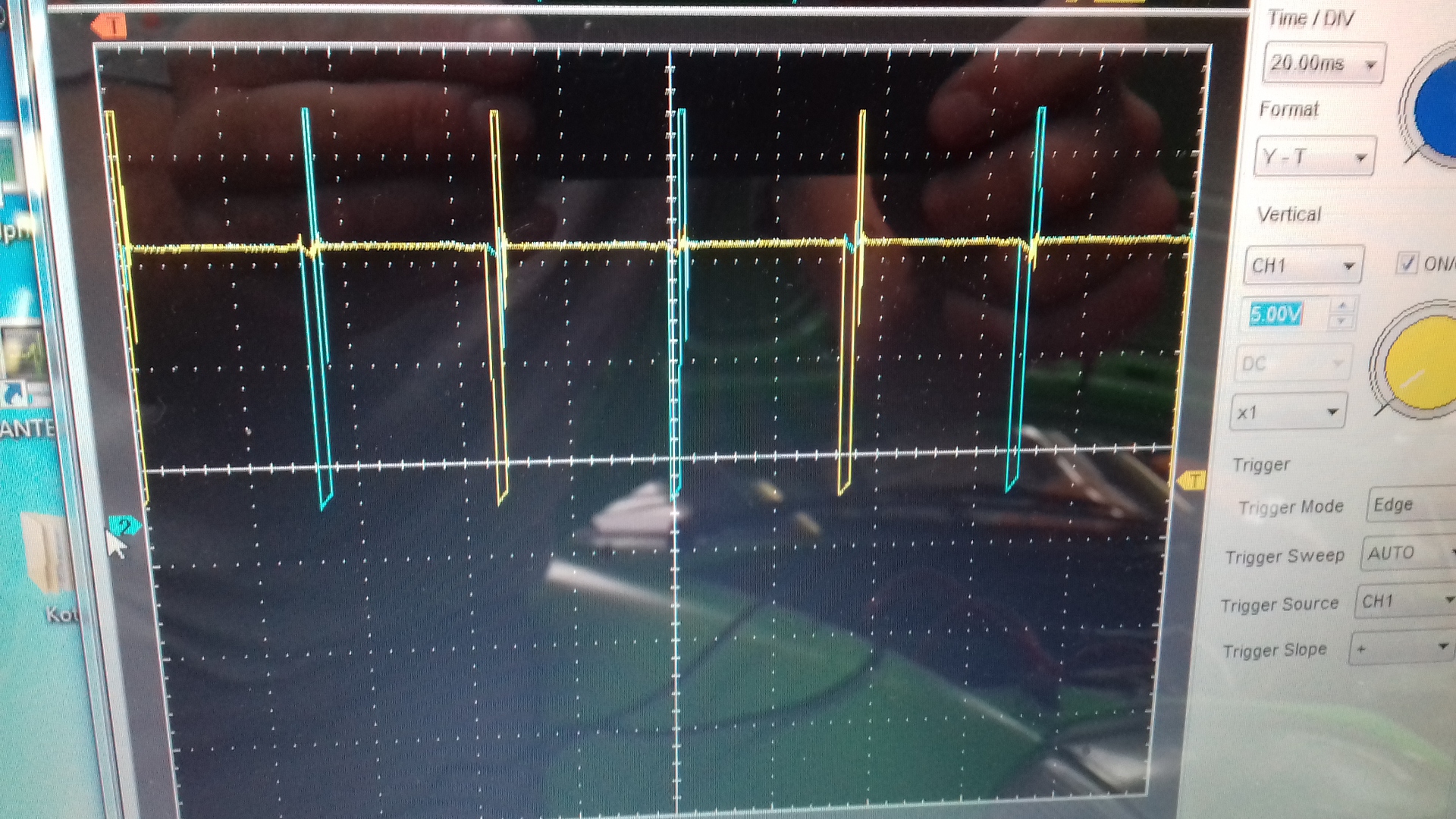

Egy kollega egy fapados Fiat Seicentoba szeretne bekötni egy Sporting-ból származó fordulatszám mérőt.
Több külföldi fórumot is olvastam,gyakorlatilag ahány hozzászóló,annyi féle megoldás.
Tovább nehezíti a helyzetet,hogy több motor változat is van.
A megoldásokból egy csokor:
-a kettő közül elég az egyik(a kettőből) gyújtótekercs vezérlését megkötni,és az óra elektronikája automatikusan megszorozza kettővel
-Össze kell diódázni a két tekercs vezérlését
-A 9-es pin (foglalt,teljesen más szín,semmi négyszögjel)a motorvezérlőben
-23-as pin a motorvezérlőben ua.
Egyik sem működik.(egy tekerccsel mér felet)
Generátor W nincs kivezetve.
Esetleg valakinek lenne még ötlete?
(#) proli007 válasza Uviktor hozzászólására (») Szept 2, 2019 /
Hello! Nem tudom milyen/mekkora jel van ott, ahonnan a diódák jelét leveszed, de ellenállást tettél a diódák után a test felé?
(#) Uviktor válasza proli007 hozzászólására (») Szept 3, 2019 /
Szia,
Úgy érted,hogy a diódák közös pontját egy ellenállással (pl10k) húzzam le testre?
Jó gondolat,kipróbálom.
Köszönöm a segítséget.
Eddig abban gondolkodtam hogy a két tekercs vezérlőjelének eredője a szkópon "egyenes",de egymasra húzva a két "sugarat, nem volt egyértelmű.
Hú de amatőr vagyok.
Találtam még hozzászólásokat,és az én fordításomban van egy és két gyújtótekerccsel készült motor.
Ezek szerint szerencsétlen volt a párosítás.
Ha mégsem jönne be a diódával közösítés,létezik valami egyszerűbb kapcsolás pl.555-el,amivel kétszerezhetem a frekvenciát?
(#) proli007 válasza Uviktor hozzászólására (») Szept 3, 2019 /
Így van, mert csak ellenállással lesz a diódákból "VAGY" kapu. Mert ha egy kondi van a bemeneten, az feltöltődik, és akkor tényleg csak egy egyenes vonalat látsz.
Hogy mit kell tenni, az akkor derül ki, ha ismert a jel feszültsége és jelalakja. Valamint, hogy milyen jel szükséges a fordulatméréshez. Akkor lehet valamit kitalálni. 555-el nem igazán tudsz kétszerezni, mert változó a frekvencia. De pld. "szinuszközeli" jel esetén, a kétutas egyenirányítás pld. kétszerezi a frekit. Ha a tekercs egyik vége a testen van, akkor valami optocsatoló elválasztással pld. meg lehet hajtani a fordulatmérőt. De én nem ismerem ezeket a kocsikat, így nem is tudhatom milyen jelről beszélsz.
A hozzászólás módosítva: Szept 3, 2019

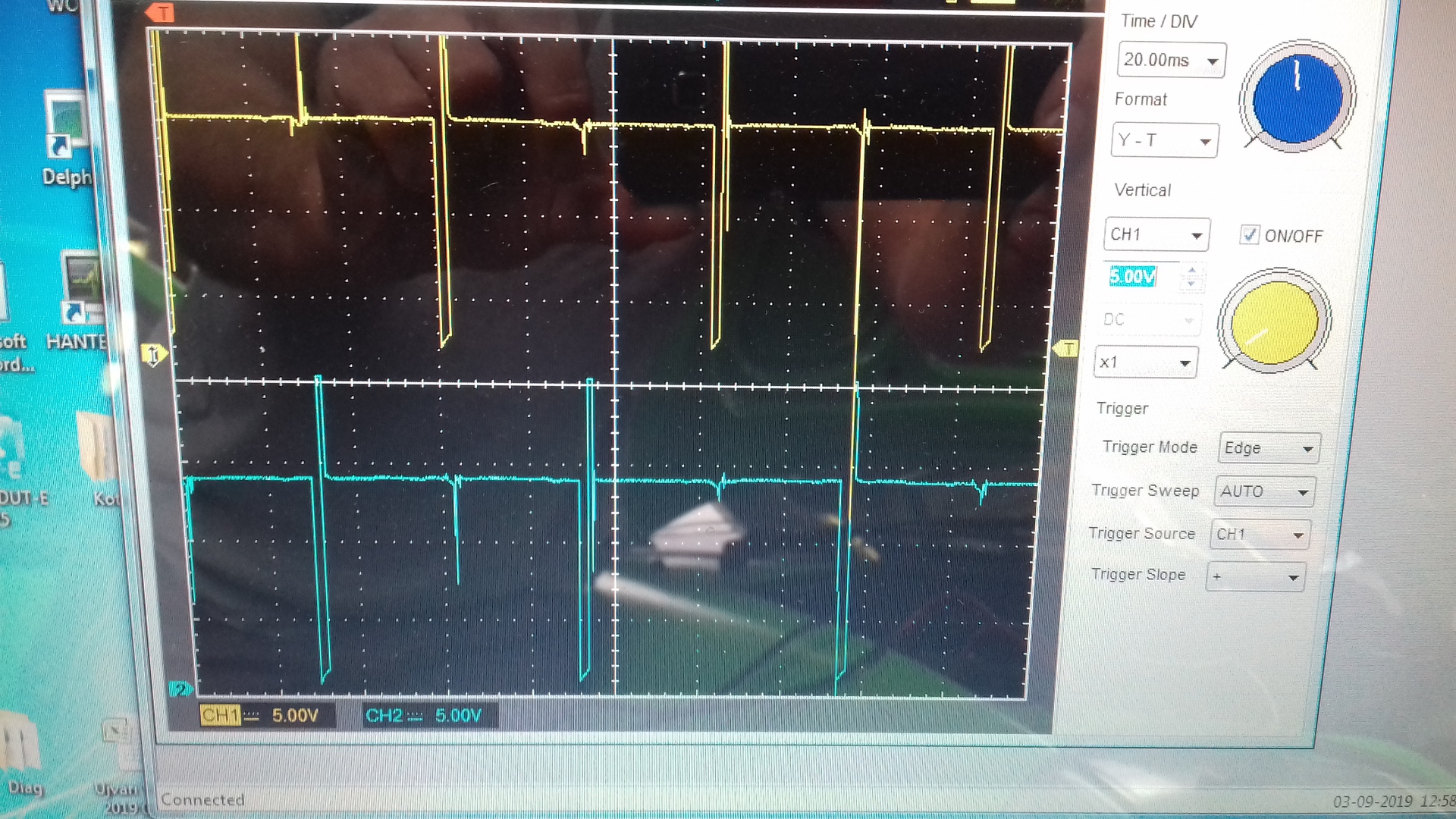

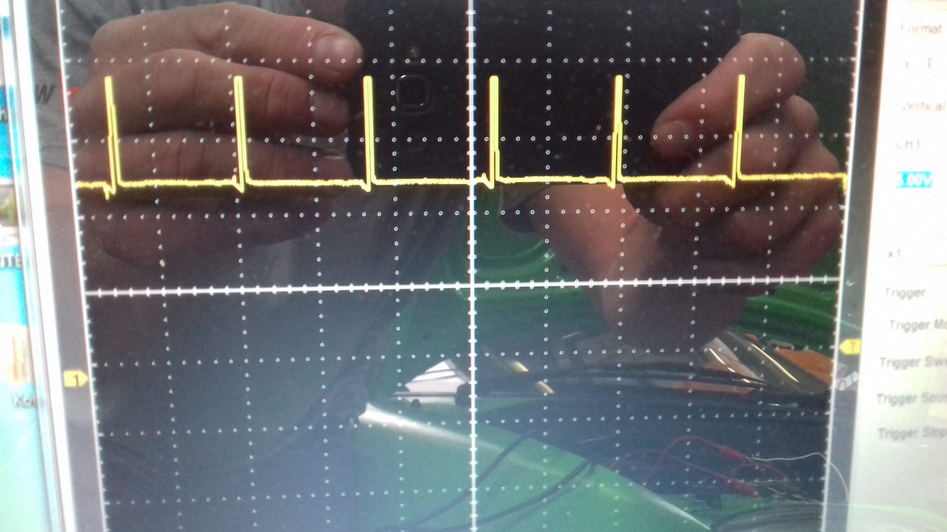

Szia,
A jelalakok.
Nekem úgy tűnik,hogy az eredő jel gyakorlatilag egyenes.
Akkor már csak az marad,hogy bele kell nyúlni az órába.
Vagy kiváltom az egész elektronikát egy LM2907-el,
Vagy a műszer tekercsére kerülő feszültséget kétszerezni.
Hello! Gondolom az utolsó kép az összegzett jel. De nem egyenes az, legfeljebb van egyenáramú tartalma is. Mondjuk nem tudom az ábrákon hol van a nullvonal helye.. De ezt már lehetne egy kondival leválasztani és tranyóval erősíteni. Persze Te tudod mit teszel.
Szia,
A nullvonalak a szkóp kép két szélén vannak, sárga 1-es és kék 2-es jelöli.
5V/div,a tüskék amik 2,5 osztás fölé ugranak gyanítom a gyújtótekercs által gerjesztett indukciós "rúgás".
A fordulatszám mérő bemenete táp felé van húzva,ha "üresjárásban" mérem szkóppal,akkor tápfeszt mérek rajta.
