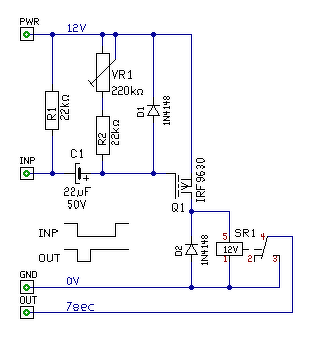

(#) Joe_001 válasza VIM hozzászólására (») Máj 16, 2020 /
Ja abban van egy mono(A)stabil multivibrátor. kapcsolók pergésmentesítlsére használtuk, más értékekkel. Egy tranzisztoral megy impulzusra indul, egy relét vezérel, amig az idő le nem telik a relé behúzva marad. A morzéin bármi kapcsolható.
(#) proli007 válasza Zsolesz71 hozzászólására (») Máj 17, 2020 /
Hello! Nem tudni hogy egy áramkört el tudsz-e készíteni, de ezt egy pöttyös panelen is gyorsan elkészíthető. Fet-nek más is jó, csak P-csatornás legyen. Ha nem akarod állíthatóra, az R2-őt 220k-ra választva a trimmer átköthető. Ekkor kb. 7sec lesz az idő, de ez nem egy atomóra..

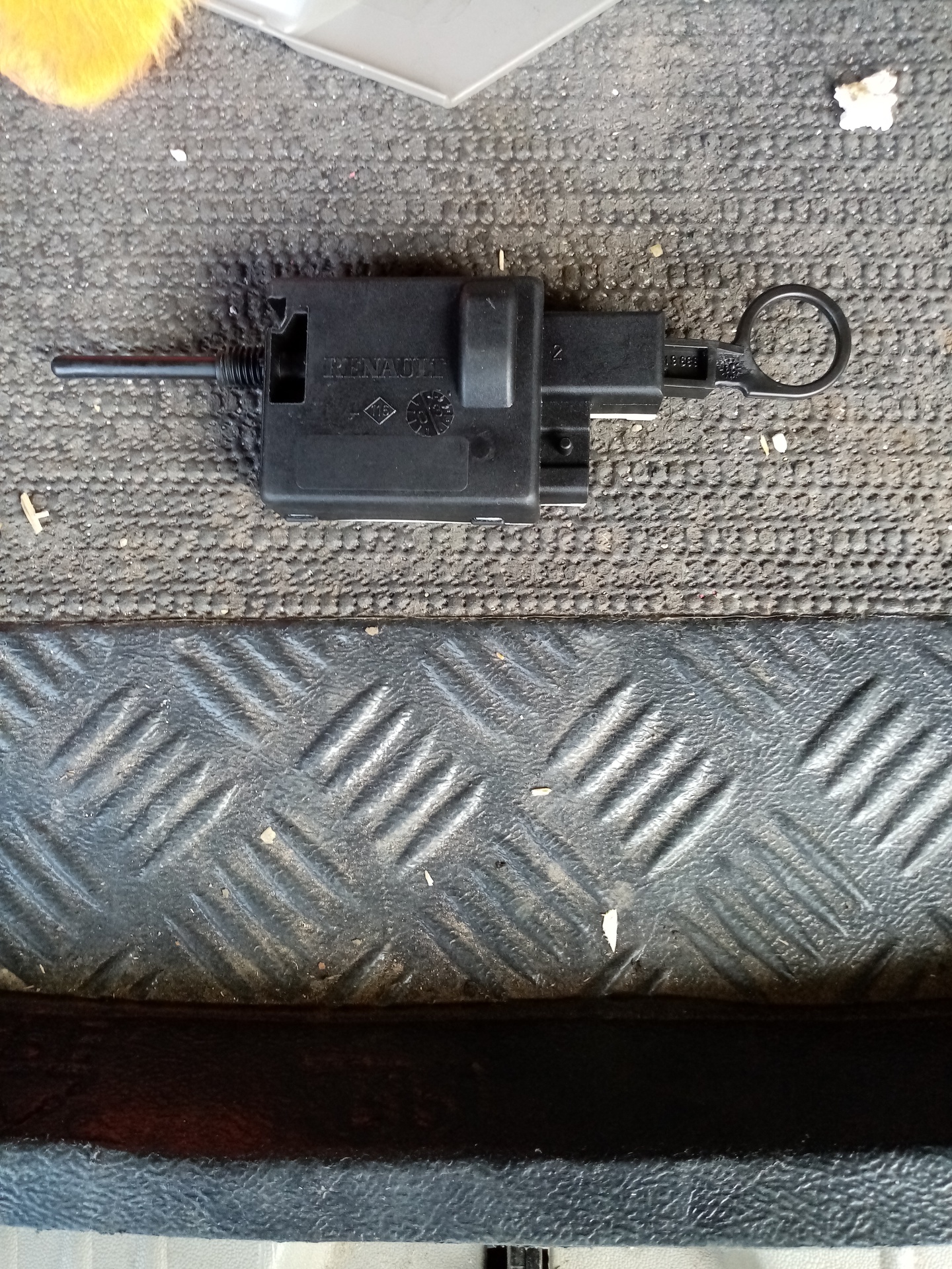

(#) hzsiga hozzászólása Máj 25, 2020 /

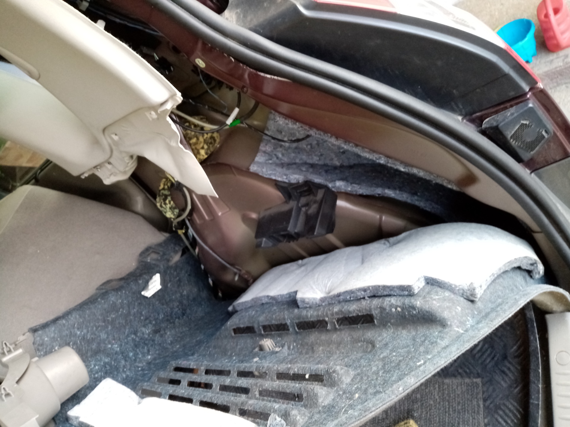

Üdv Mindenkinek. Renault Scenic II. üzemanyag tankoló nyílás nem nyílik hogyan nyitható, mi lehet a hiba? Mechanikusan nyitható-e? A segítséget előre is köszönöm szépen. Üdv hzsiga.

(#) Uviktor válasza hzsiga hozzászólására (») Máj 25, 2020 /
Üdv,
Általában szokott lenni a csomagtartó oldalkárpitban (értelemszerűen azon az oldalon ahol a tankajtó van) egy kis műanyag gomb,ami egy műanyag huzallal a központi zár motorhoz van kötve, így kifelé húzva ki lehet oldani a tankajtó reteszelését.
Általában feltűnő színű (BMW-nél pl UV zöld).
Ha nincs ,akkor azért egy kötelező tartozék ajtó felől nagy átlag megközelíthetők ezek a motorok.
De persze a jármű gépkönyve írja-rajzolja.
Sokszor internetről is letölthető.

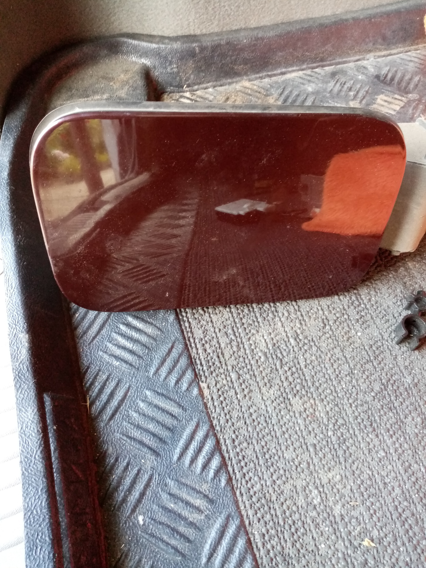

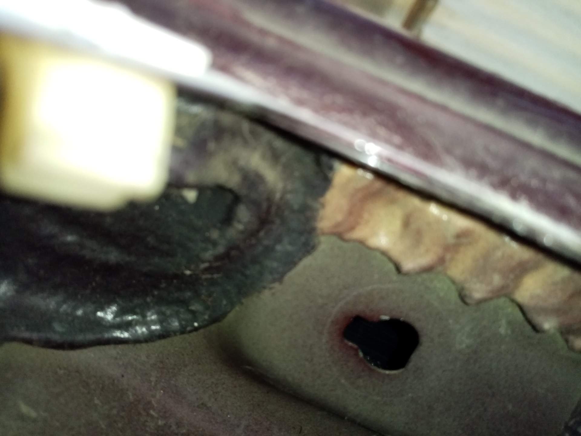

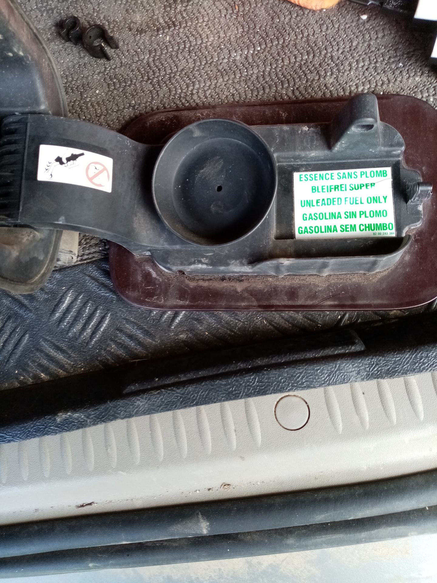

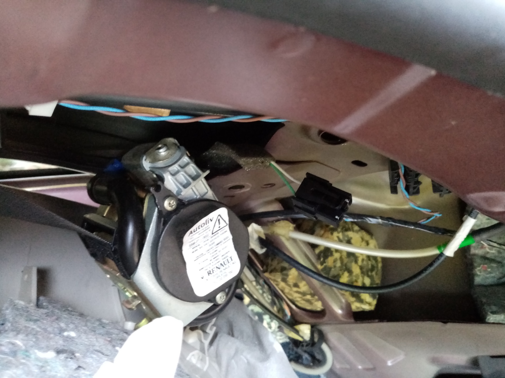

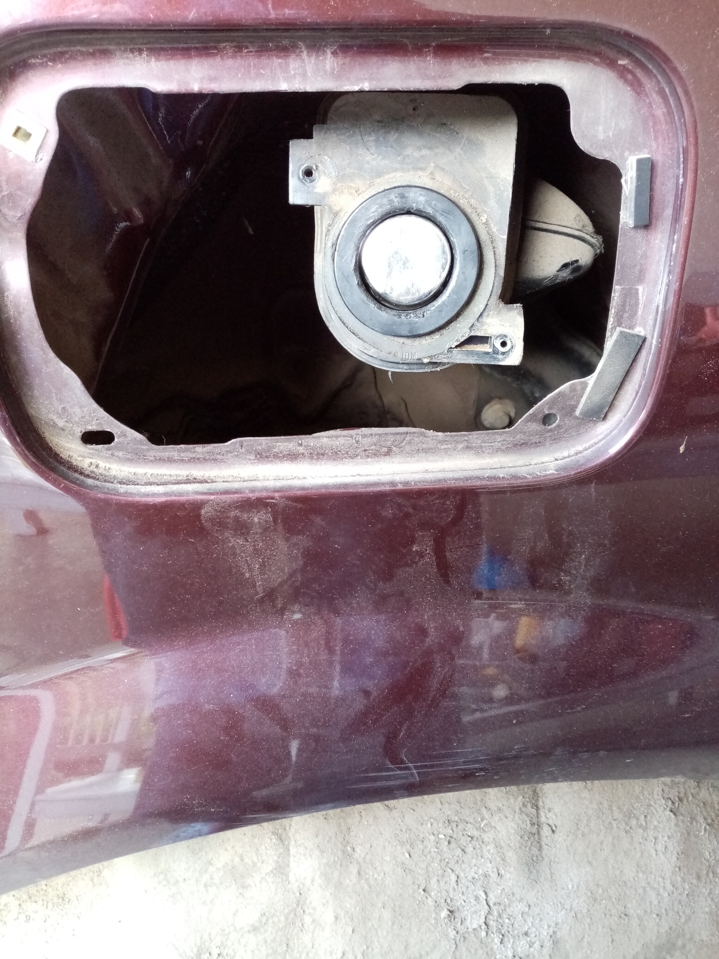

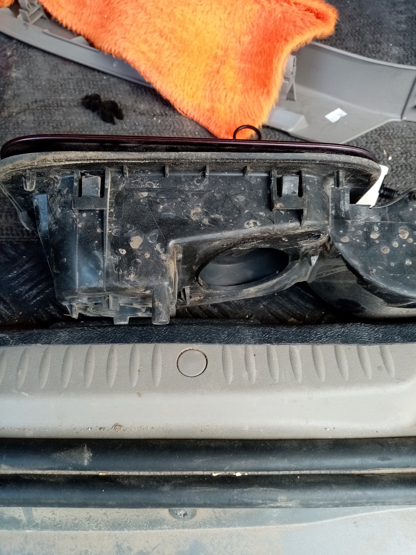

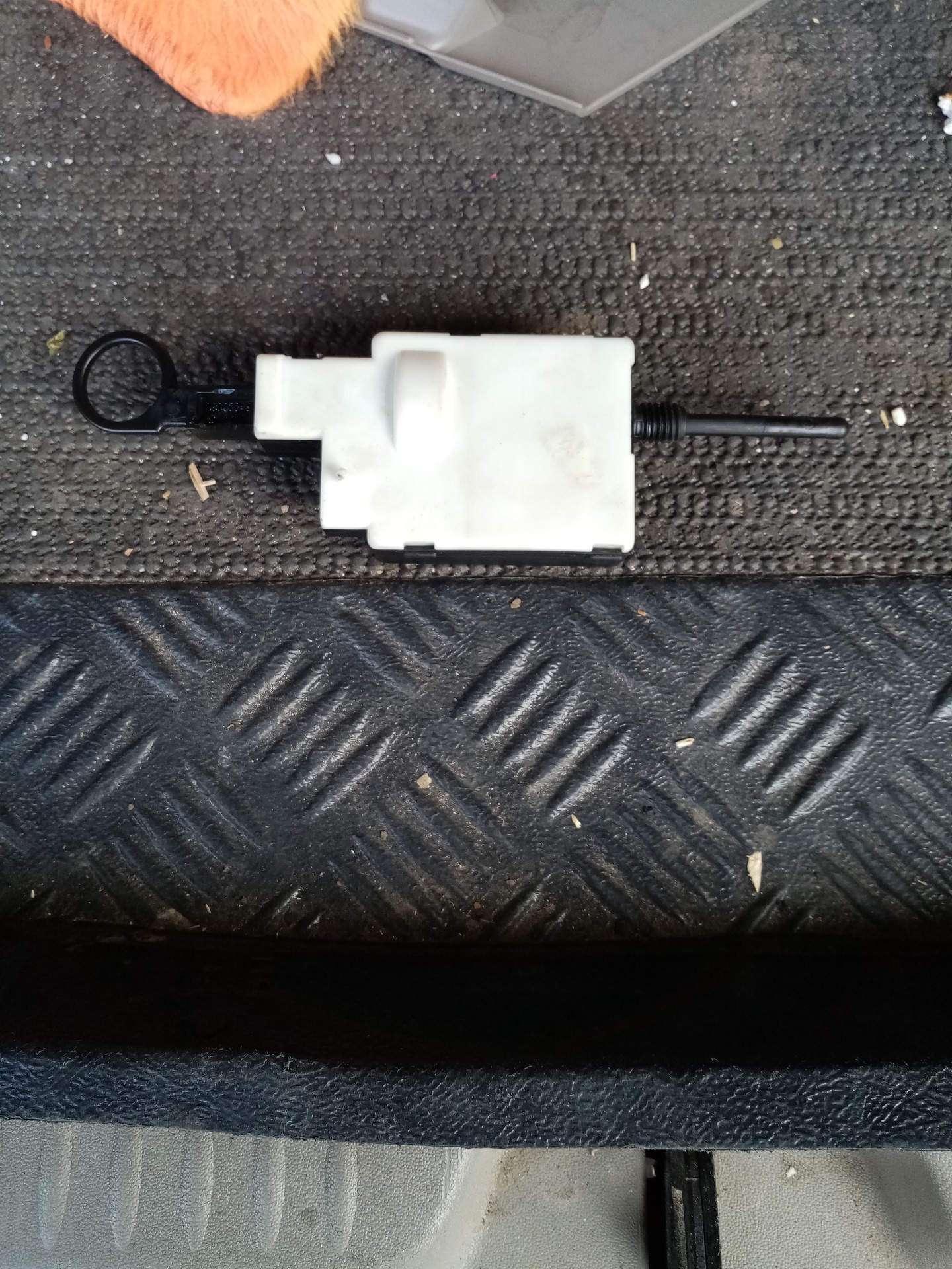

(#) hzsiga válasza Uviktor hozzászólására (») Máj 27, 2020 /
Szia. Köszönöm a segítséget. Sajnos a Renault senicen elfelejtettek ilyet alkalmazni de ha lett volna is ebben az eset nem működöt volna mert maga a rudazat tört el. A képeken jól látható, hogy jobban már el sem rejthették volna.
A hozzászólás módosítva: Máj 27, 2020

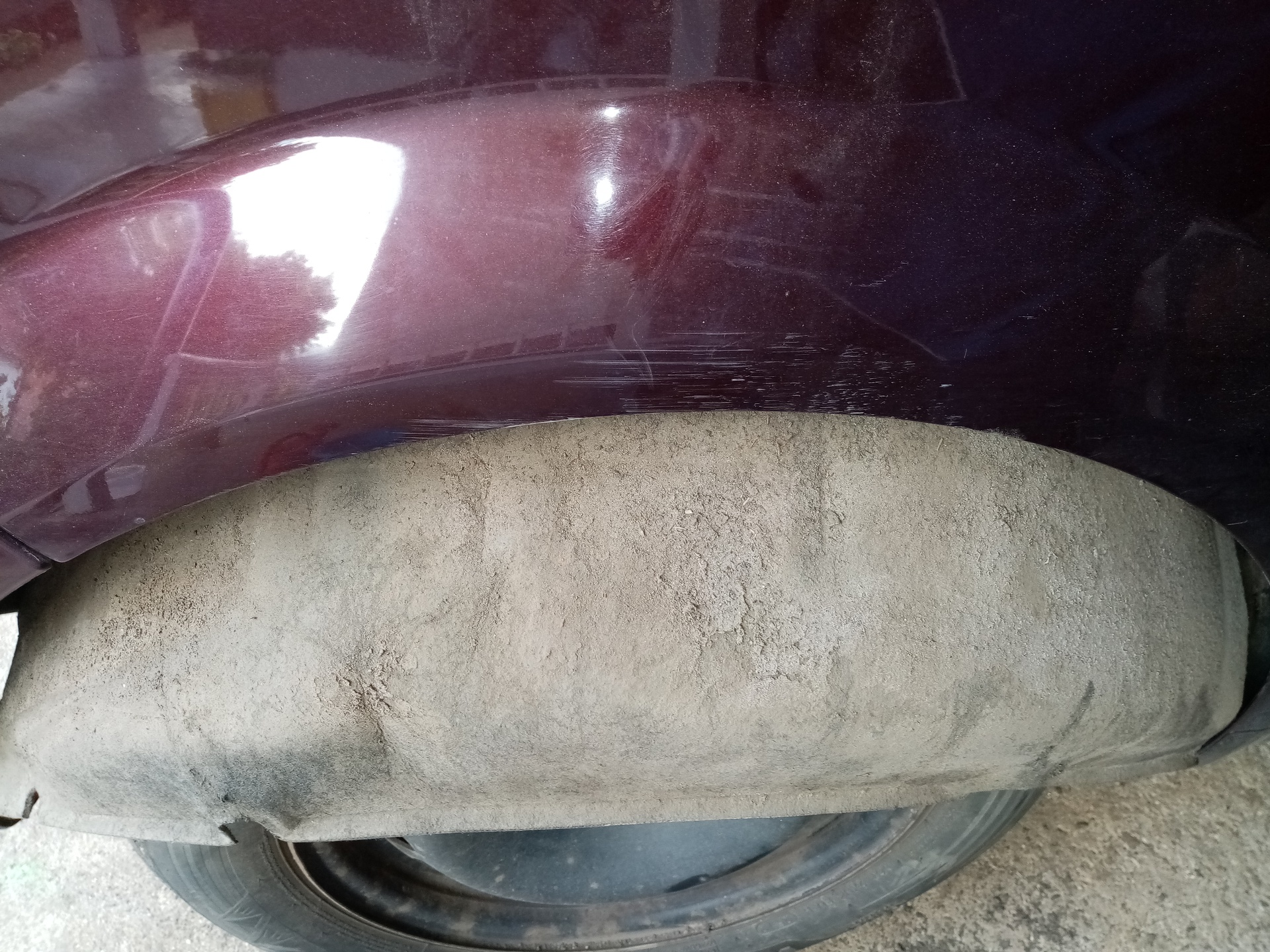

(#) hzsiga hozzászólása Máj 27, 2020 /
Még pár kép mert az előző hozzászóláshoz már nem sikerült (engedte) fel tölteni. Az eltörött részeket központosan kifúrtam 3-as reisser csavarral össze csavaroztam.

(#) Uviktor válasza hzsiga hozzászólására (») Máj 27, 2020 /
Üdv,
Szuper képek.
Azért látszik a rudazat végén a karika,oda pont egy ujj fér be...szóval gondoltak ők a vésznyitásra,csak hát franciásan...
Igen baj csak akkor van ha a kis rudazat eltörik mert akkor már nem lehet nyítni.
(#) proli007 válasza hzsiga hozzászólására (») Máj 27, 2020 /
Viszont dicséretes, hogy ott tört el, ahol fizikailag el kellet törnie..

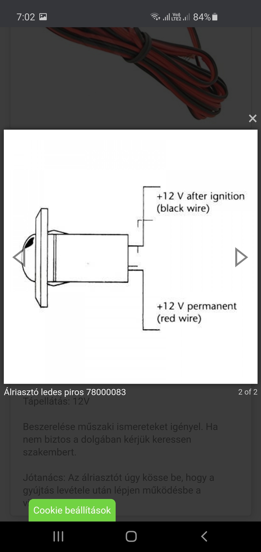

Üdv, vettem egy piros villogó ledes ál riasztót.
Be is kötöttem ahogy kellett, az állandó +12v a rádió csatlakozótól hoztam el, ki is mértem, a gyújtás +12v pedig a szivargyújtóról vettem le.
Az a probléma hogy ha nincs gyújtás az autón akkor is a szivargyújtón megvan a +12v a villogóval azonos ütemben pulzálva.
Valaki találkozott ilyen jelenséggel?
Esetleg tudja a megoldást?
Egy 2007 Toyota yaris az alany.
(#) proli007 válasza tomi8821 hozzászólására (») Jún 3, 2020 /
Hello! Gyanítom hogy ez a 12V csak kamu, nem terhelhető. Ha a szivargyújtóra ráteszel egy 1k ellenállást meg fog szűnni.

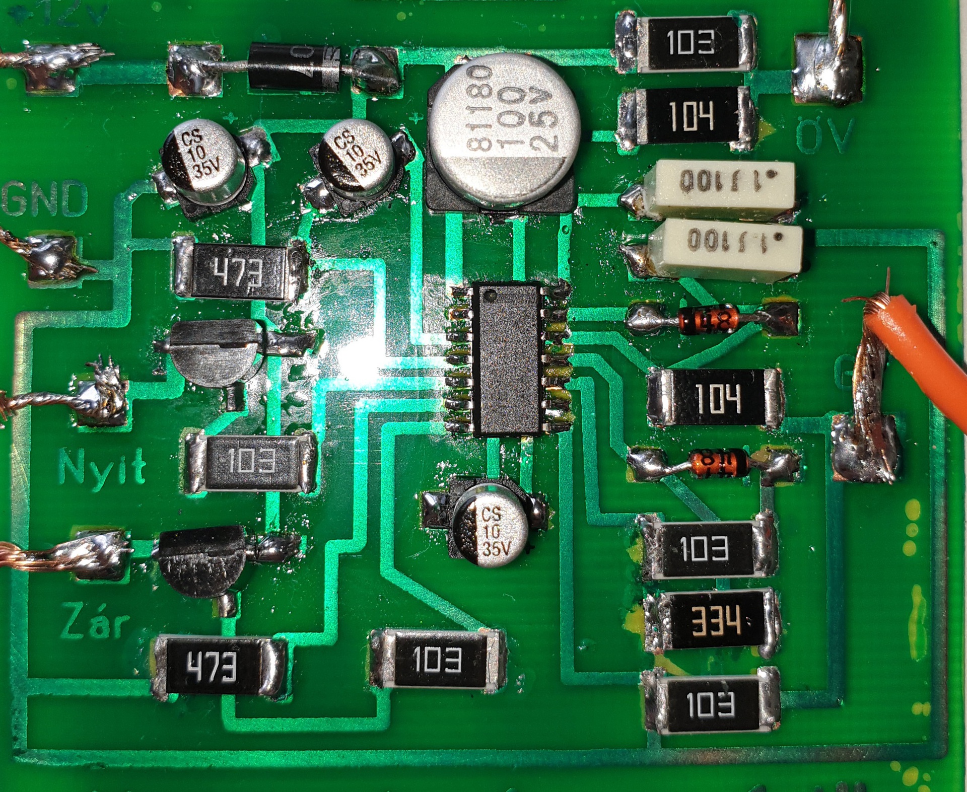

Üdv. Próbáltam elkészíteni a központi zár vezérlő kapcsolást SMD alkatrészekkel nagyrészt.
Mellékeltem a nyáktervet amit a fentiek alapján készítettem. Nos nem találom a hibát...
Amikor tesztelni szerettem volna a kapcsolást a nyit és a zárra kötöttem 1-1 12v ledet. A tesztet 12v táppal végeztem. Azt tapasztaltam mikor rákötöttem a 12v-t hogy a zár led világít de csak kb 30% fényerővel. a tranzisztorja meg forró. Elkészítettem normál alkatrészekkel is de ott is világított a zár ledje. Hol hibázhattam?
(#) proli007 válasza Zoltano1 hozzászólására (») Jún 11, 2020 /
Hello! Az alap probléma súlyos.. A nyákterve furatszerelt alkatrészhez készült. Az IC ekkor az alkatrész felőli oldalon helyezkedik el és a lába átmegy a forrasztási oldalra. De az SMD IC-t Te a forrasztási oldalra teszed fel, csak akkor a lábai átfordulnak. Ha megnézed a 7-es lábnak a GND-re kellene menni, nálad pedig ez nincs így. Nálad a 8-as lábra megy a GND.
Ha felület szerelt alkatrészekből építesz, akkor a felső oldalon kellene legyen a vezetősáv, (a szöveg sem látszana tükrözve, mert akkor alul van nem felül).
Tehát ez így semmiképpen nem jó. Vagy áthelyezed, vagy tükrözve készíted el a nyákot (ekkor a szöveg is fordítva lesz), vagy áthelyezed a vezetősávokat a felső oldalra.
A tranyó is azért melegszik, mert így beforrasztva a kollektor-emittere fordítva van. Viszont az áramerősítése így a 100..200 helyett, csak 6..10 körül van. Így a 10k már nem ad elég bázisáramot. De a "12V Led" nem tudom mit jelent, próbára oda egy kis Led kell előtét ellenállással. Mert a tranyó, maximum 100mA áramot tudna adni.
Remélhetőleg az IC nem sértődött meg a fordított bekötéstől, bár nagy esély van rá.
(#) Zoltano1 válasza proli007 hozzászólására (») Jún 11, 2020 /
Ahhh de balga vagyok!! ez nem jutott eszembe! Akkor valahogy így kell kinéznie?
