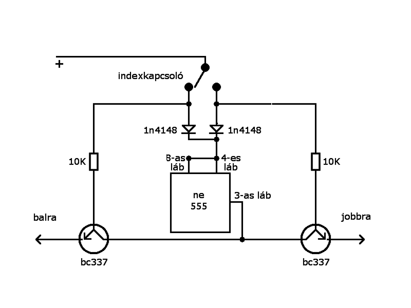

A kocsimban (20 éves autó) tönkre ment az index relé. Csináltam helyette egy másikat NE555 segítségével. Tökéletesen működik, csak az a gond, hogy folyamatosan kattog.
Három érintkezős eszközről van szó, az egyik kettő a pozitív és a negatív feszültség, a harmadik a fogyasztó (égők).
Van valami ötletetek, hogy hogyan használhatnám fel a kacsolt szálat, hogy csak akkor kapcsoljon az NE555, ha van rajta fogyasztó?

Szia! Szerintem Te csak egy ütemadót építettél ami nem a fogyasztókon keresztül testelődik hanem saját teste van az elektronikának. A gyári ütemadó az a fogyasztókon keresztül kapja a testet és ha valamelyik fogyasztó az adott terhelésből kikapcsolódik (kiég) akkor a beállított ütem ezt jelezni tudja amit az általad épített nem fog tudni ha csak nem söntös kivitelű. A gyári az biztonságos, mert figyelmeztetni tud ha kiég egy izzó az pedig fontos, hogy az irányváltoztatási szándékot látni lehessen kívülről, belülről pedig jelezzen ha ezzel valami gond van.

A tegnapi rajzom nem igazán lett jó, felcseréltem dolgokat, szerintem megkérek egy moderátort, törölje...
Szerintem úgy csináld, ahogy a lenti rajzon megrajzoltam. Csak a 4-es, 8-as és 3-as lábakat rajzoltam be, hiszen a többivel már készen vagy.
Ekkor nem a 3-as lábról jövő szálat szakítod meg az indexkapcsolóval, hanem a tápfeszültséget. A 3-as láb ugyanúgy adja az ütemet, mikor bekapcsoltad az indexet (és csak addig, míg be van kapcsolva), viszont a diódák miatt csak a megfelelő oldal kollektora jut áramhoz, csak ott nyitja meg a bázis a tranzisztort, a másik nem jár.
Tranzisztort (és hozzávaló bázisellenállást) az áramigényed szerint válassz.
(#) szs válasza Elektromann hozzászólására (») Szept 2, 2020 /
Bár úgy látom, csak önmagamat szórakoztatom véle (nem baj, úgyis érdekelt a dolog), még gondolkodtam, és sokkal egyszerűbb módja is van.
Ezt ki is próbáltam most, működik. (a kapcsolót vezetékátdugdosás helyettesíti )
VIDEÓ A MŰKÖDÉSRŐL
Továbbra is a tápfeszültséget szakítod meg az indexkapcsolóval, a 3-as lábról a tranzisztorokon menne át az áram, de a diódák miatt csak a bekapcsolt oldalon tud.
(és most is csak a táp felőli és a 3-as lábakat rajzoltam be, hiszen a többivel elkészültél, maga az 555 működik, úgy írtad)
Rajz lenn.
A hozzászólás módosítva: Szept 2, 2020

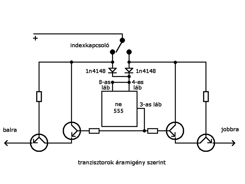

(#) sargarigo válasza szs hozzászólására (») Szept 8, 2020 /
Bocsánat hogy offolok itt, de kérdeznék egyet! Szakmailag mi indolkolja, hogy a kollektorokat rángatod az 555-tel, miközben a bázis meg fixen fel van kötve a kapcsolóra? Van valami előnye ahhoz képest hogy a kollektor van felkötve és a bázist rángatod?

(#) szs válasza sargarigo hozzászólására (») Szept 9, 2020 /
Nem offolsz, mert egy ideillő kérdéste adott válaszra kérdeztél rá.
Nos, szakmailag nem indoklom, mert nem vagyok szaki, de csak én igyekeztem választ adni (nem pedig másfelé irányítani, lebeszélni), és kikísérleteztem, hogy a kérdező hogyan tudná megoldani. Meg engem is érdekelt a dolog.
Az indok pusztán annyi: a megfelelő oldali bázison ha megnyitom a megfelelő oldali tranzisztort, ott tud csak átszaladgálni a 3-as lábról jövő jel. És nem fixen van a bázisra kötve a kapcsoló, mindig csak az az oldal van rákapcsolva, amerre villogunk. Ha pedig kikapcsoljuk, akkor az 555 sem megy, ez volt a kérdező kérése. (Mert ő a 3-as lábról jövő jelet kapcsogatta eddig jóbbra-balra, és az 55 állandó tápon állandóan járt.
Pusztán ez tűnik számomra a legegyszerűbb megoldásnak, semmi egyéb indoka nincs -és működik is, ez sem elvetendő

(#) sargarigo válasza szs hozzászólására (») Szept 9, 2020 / 1
Csak azért kérdeztem, mert így a kapcsolt fogyasztó árama összesen az 555 3. lábán kivehető áram lesz. Ha izzó, ha relé, akkor is. A tranzisztor a bázison elkér pár tíz mikroampert a működéséhez, neki annyi elég. A kollektor meg megkapja az 555-től azt a maximum 200mA-t, ez lesz a kimenet. Egy combosabb relé meg sem mozdul tőle, de az izzó biztosan nem.
Jön a konstruktív rész
Én megcserélném a kollektort a bázissal (ellenállásostul), és akkor a kollektor már tudja szedni a kapcsolóról az áramot amit csak bír a tranzisztor (nyilván méretezni kell a fogyasztóhoz, esetleg darlington is szóba jöhet), a bázisnak meg bőven elég az 555 kimenete. Ha induktív lesz a terhelés (pl relé), akkor védő diódát nem elfelejteni!
Én legalábbis így gondolom, ezért kérdeztem a véleményed, hogy van-e esetleg valami amit rosszul tudok, vagy nem vettem észre.
És bizony, lehet, sőt, nagyon úgy néz ki, hogy úgy lesz a jobb. Mint mondtam, én nem vagyok szaki, csak kísérleteztem.
Még a végén teljesen kész lesz, csak érdemes volt kérdeznie a kérdezőnek
