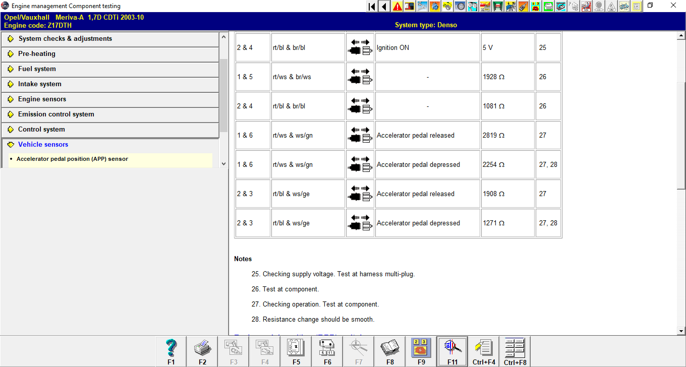

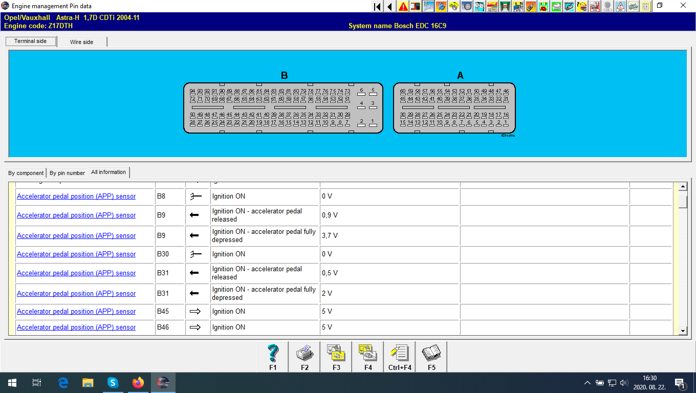

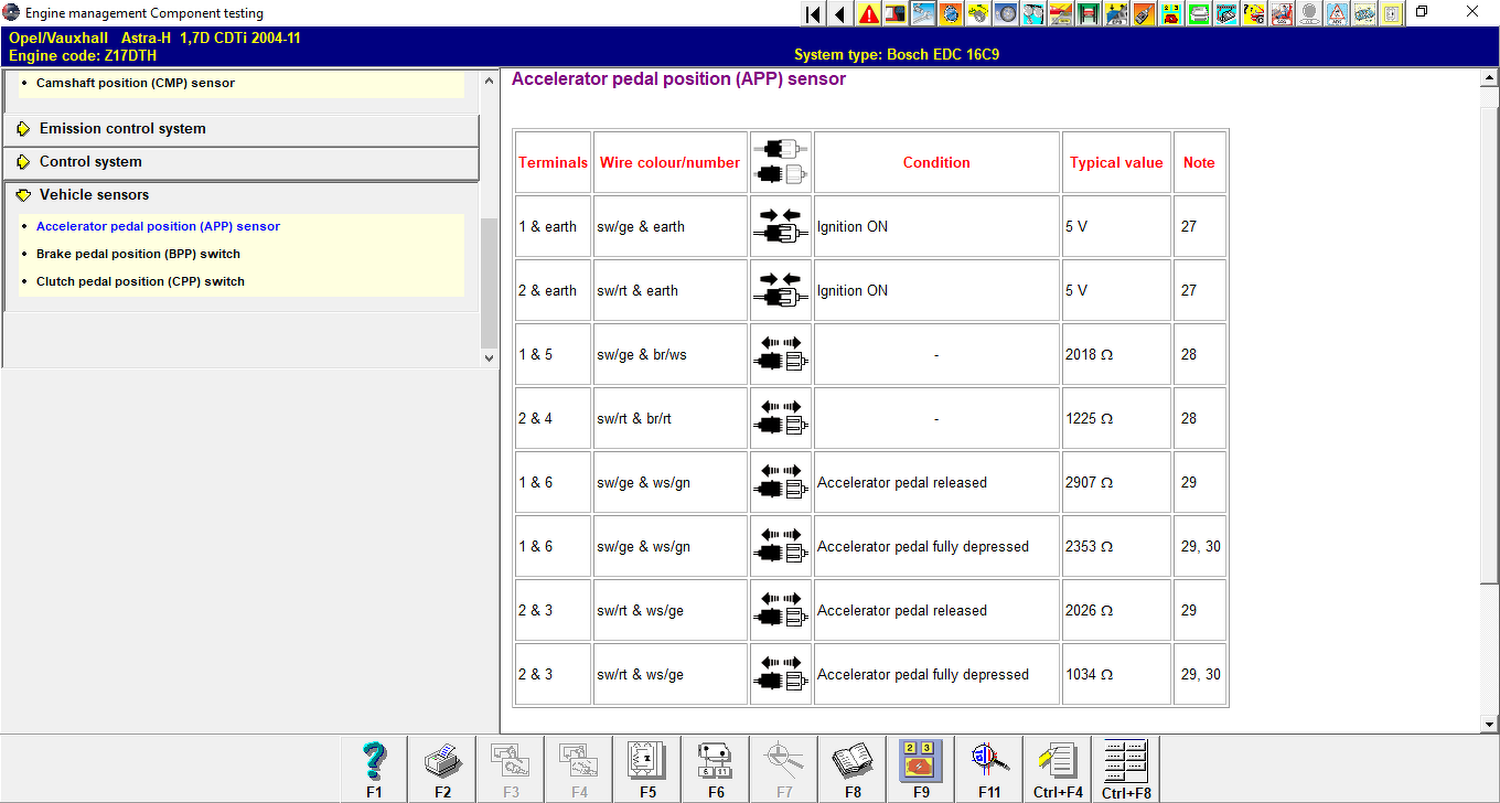

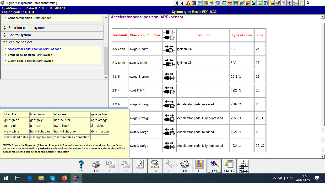

Hello! Opel Z17 DTH MAP szenzort hogy tudnam megmerni elektromosan hogy helyesen mer e?
(#) frissadam válasza frissadam hozzászólására (») Aug 22, 2020 /

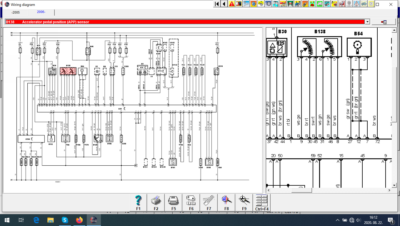

Hello! Opel Z17dth gazpedal potmetert hogy tudnam kimerni hogy helyesen mukodik e ?

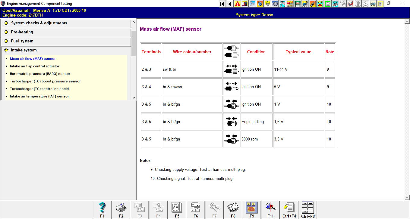

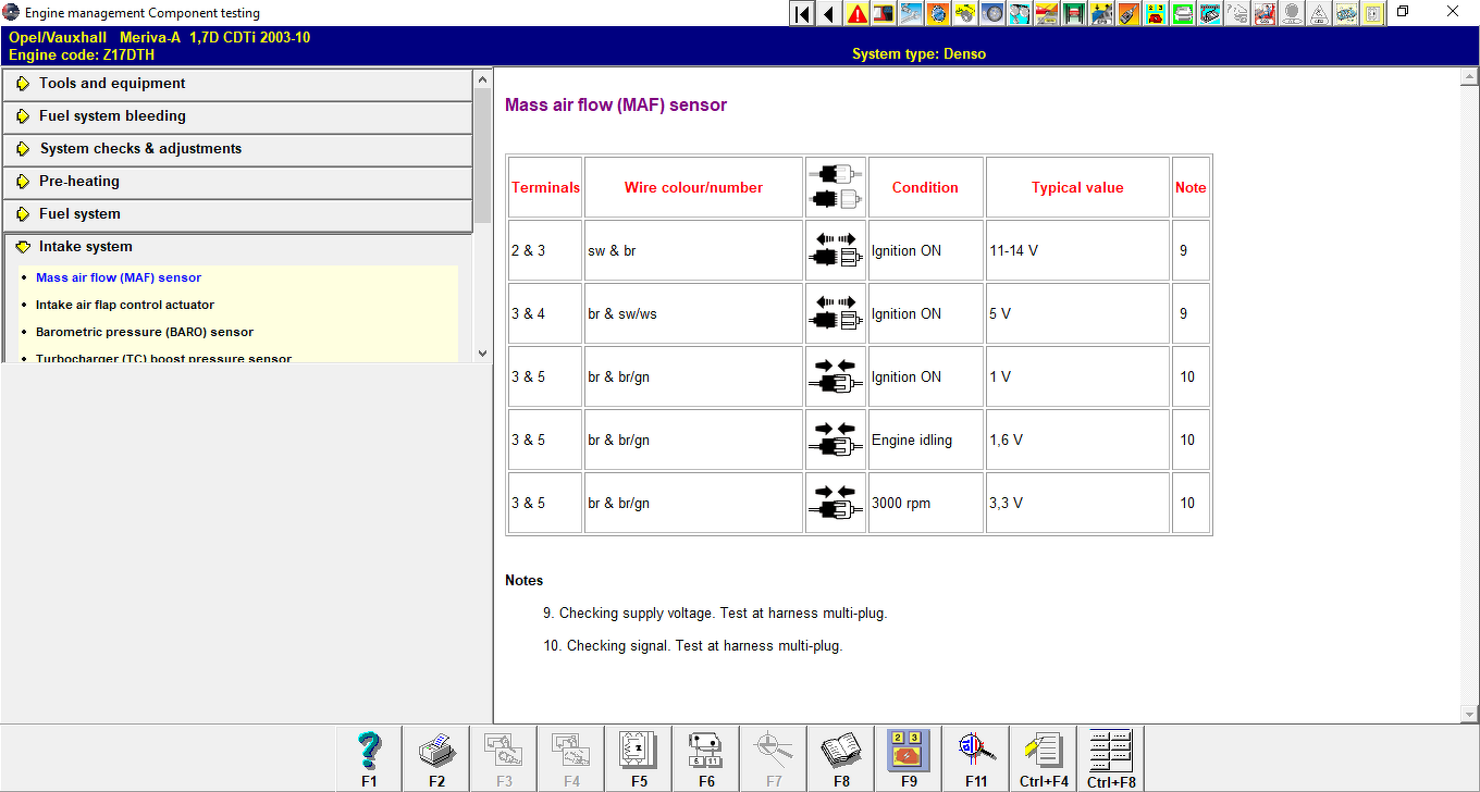

(#) sanaxx válasza frissadam hozzászólására (») Aug 22, 2020 /
Szia angolul van autodatám, mellékelem a képeket, ha kell segítek lefordítani, de google is könnyen megoldja.
A hozzászólás módosítva: Aug 22, 2020
(#) frissadam válasza sanaxx hozzászólására (») Aug 22, 2020 /
Rendben köszönöm. Hol talälok csatlakozot hogy megtudjam merni a vezetekeket? Van pirszinges meröfejem. De a pedält nem tudom hol van bekötve...
ECU csatlakozó. Jelek jelentése tömör fekete nyíl bemeneti, üres nyíl kimeneti, és az ECU test jel a harmadik.

(#) frissadam hozzászólása Aug 25, 2020 /
Opel Meriva 2003 Z17DTH
Engine Check vilägit. 2 dolläros olvaso nem ismeri de tudja törölni a hibät. Ha törlöm visszatÉr 5-10ces utän. Ha vilägit kicsit egyenetlen az alapjärat. Ha törlöm kisimul de visszadobja És ismÉt darabos.
A hibäval pärhuzamosan inditäst követöen 1-2 percel ESP lämpa vilägit. Kiolvasva P0501 MAP szenzor hiba. Nem mindig dobja be.
ESP vilägit csak menet közben dobja ki ekkor P1235 amit nem ismer a 2 dolläros olvaso.
Gäzpedälom kb 1/3-1/2 älläsig müködik jol. Utäna nem hogy fokoznä a gyorsuläst inkäbb csökkenti. Magyarul kis gäzälässal jobban gyorsulok mint ha padloznäm. Turbo jo És uj. Hallani hogy fütyül, OBD mÉri a nyomäst de ekkora gäzäläsnäl tul nagyot nem tölt.
Nem Értek a dologhoz. Autodatät letöltöttem. Szenzorokat meg tudom mÉrni de nem tudom hogy müködik egy nagynyomäsu dizel rendszer egÉszÉben, hogy mi hogy hat egymäsra....

(#) frissadam válasza sanaxx hozzászólására (») Aug 25, 2020 /
KerÉk körbeforduls nÉlkül inditäs utän dob hibakodot P0105. Ha ällo helyzetben ilyet jelez akkor az ABS-el is baj lenne nem?
A turbo geometriäs. Inditäskor fel szokta huzni a kart a väkum. Az EGR hidegen jol hallhatoan csattog müködik. A turbo nyomäst nem MAP szenzor mÉri? Ha van külön turbo nyomäs mÉrö hol talälom? Väkumot is tudnÉk mÉrni, csak tudnäm hol És mit mÉrjek?
Milyen eszközzel tudnäm kiolvasni normälisan És monitorozni järo motor mellett?
(#) kmcservice1 válasza frissadam hozzászólására (») Aug 25, 2020 /
Szia! Csak egy jó tanács. Felejtsd el ezt a kétdolláros diagot, egyrészt nem megfelelő hibakódokat olvas, ezért tévútra visz, másrészt, ha sokáig ezzel törölgeted a hibát, akkor előbb-utóbb olyan memóriaterületbe fog beletörölni, ami már vezérlő cserével vagy javítással jár. Vidd el normális diagnosztikára. Ha Miskolc közelében élsz, kiolvasom neked ingyen Launch pro3-al.
(#) sanaxx válasza frissadam hozzászólására (») Aug 25, 2020 /
Na akkor 0501, vagy 0105? mert ha 0105 akkor már a nyomásérzékelőről (MAP)kell beszélnünk. A MAF amit először küldtem teljesen más téma és látom én néztem be, bocs.
Ez már ismét a turbó(szívócső MAP) nyomásérzékelőre utal, még pedig áramköri hibára. Az értékeket betettem az előző hozzászólásba, azt is hogy hogy néz ki. https://www.youtube.com/watch?v=8kZ2_UbV6PM a hetes alkatrész a map. Egy kis diagnosztika és talán egy oldószeres tisztítás is jót tesz neki.
Vákuumot nem kell mérni ha azt mondod felhúzza a kart indításkor. Meg kell találni a hibás alkatrészt, vagy vezetékezést. Vedd ki a MAP szenzort tisztítsd meg mérd ki. Ellenőrizd a töltőkört, nincs e kidörzsölődött gumi tömlő, intercooler nem ereszt stb.
Hogy kezdődött a dolog egyik napról a másikra, vagy van némi előzmény?
Legelsö hozzäszoläsban el lett irva. P0105 a hibakod a 2 dolläros kütyü szerint. Ki tudom szedni le tudom takaritani ki tudom mÉrni. De a hiba nem konstans. Gäzpedäl älläsnak ehhez amugy mi köze?
Sok mindentől függ ez a dolog, például vegyük azt hogy a nyomásérzékelő vmi hiba folytán, nem adja az ecunak az adott terheléshez szükséges, elvárt nyomás értéket, ilyenkor ez ecu ezt észre veszi, és letilt, nyilván egy padlógázas gyorsításnál ez hamarabb bekövetkezik, lassan adagolva pedig később, de ami késik nem múlik ugye.
Ha nem konstans a hiba, akkor nem lesz egyszerű megtalálni. Tedd meg amit tudsz, hátha sikerül.
