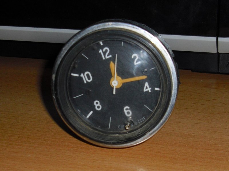

(#) draco31 hozzászólása Dec 2, 2009 /
Történt az, hogy az 1500 ladában lévő óra a műszerfal közepén egyszer csak feladta a harcot. Lövésem sincs, hogy hogyan lehetne szétszedni stb. Valakinek ötlete??
(#) akos70 válasza draco31 hozzászólására (») Dec 2, 2009 /
Az üvegnél körbe szét kell peremezni.
Látsz más lehetöséget a szétszedésére?
(#) draco31 válasza akos70 hozzászólására (») Dec 2, 2009 /
Én is arra tippeltem, de biztos ami biztos. Meg is találtam, hogy mi volt a balhé, kiesett a helyéről az egyik kerék, de továbbra sem megy
Nyugi, azok az orák már 20 éve se müködtek 10-böl 9 ezerötösben. Inkább probálj szerezni abban a méretben valami megbizhatobbat, az nem éri meg a ráforditott energiát.

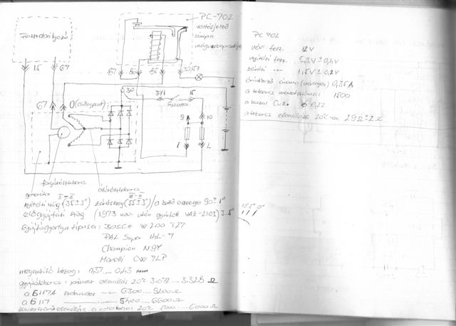

(#) draco31 hozzászólása Dec 4, 2009 /
Szintén 1500-ös lada. Egyszer csak elkezd világítani a töltést jelző lámpa. Akkumulátor jó, generátort nemrég szerelték. Ötlet, vagy esetleg egy felhasználói kézikönyv is megtenné.
(#) akos70 válasza draco31 hozzászólására (») Dec 4, 2009 /
Kocka vagy a régi?
Ha kocka, akkor biztos, hogy a generátor rossz.
Ha külsö szabályzos, akkor csak 90%, lehet a töltésvisszajelzö reléje is hibás.
(#) draco31 válasza akos70 hozzászólására (») Dec 5, 2009 /
Ez a 4 lámpás 1500-ös.
(#) akos70 válasza draco31 hozzászólására (») Dec 5, 2009 /
Meg kell mérni a töltést, ha jo, megnézni a jobb oldali doblemezen lévö relét, és a generátortol odavezetö vezetéket.
(#) sufni-tunning válasza akos70 hozzászólására (») Dec 5, 2009 /
Ha meg kocka, akkor ki kell vezetni a feszszabályzót.
Az enyémben is ki kellett, mert a benne lévő elektronikus "melegedett" és állandóan túltöltött.
Be lett rakva egy hagyományos kefe meg 2 db vezeték, és ki lett víve a bal doblemezhez. Még a helyét is meghagyták, vagyis, csak másik sárvédőt terveztek rá, az alap maradt.
Ma végleg elhalt és utólag kiderült, hogy a generátor unta meg az életét. Az új már tökéletesen működik.
(#) VIM válasza draco31 hozzászólására (») Dec 5, 2009 /
Nem tudom, hogy ere gondoltál-e?
