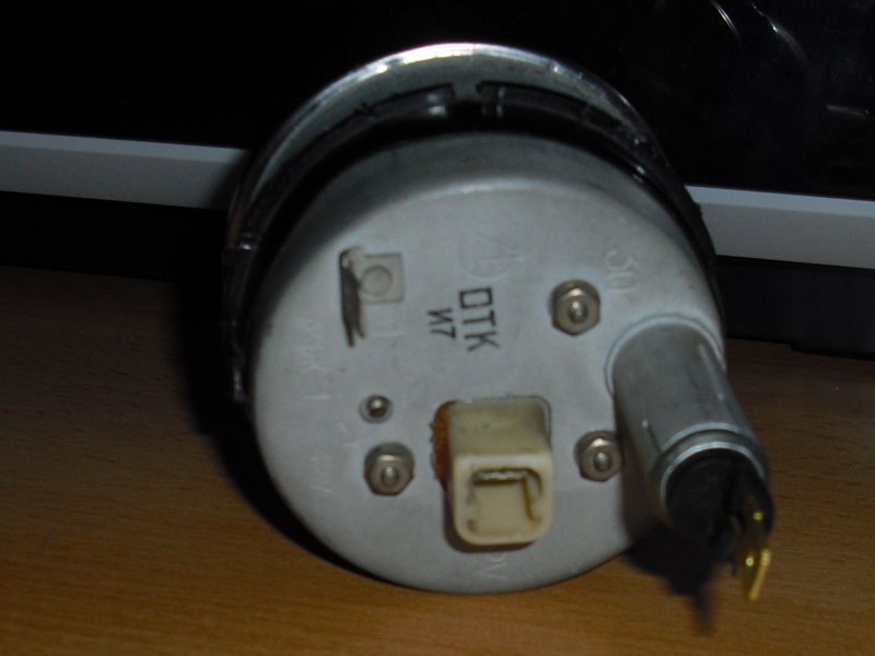

Történt az, hogy az 1500 ladában lévő óra a műszerfal közepén egyszer csak feladta a harcot. Lövésem sincs, hogy hogyan lehetne szétszedni stb. Valakinek ötlete??
Az üvegnél körbe szét kell peremezni.
Látsz más lehetöséget a szétszedésére?
Én is arra tippeltem, de biztos ami biztos. Meg is találtam, hogy mi volt a balhé, kiesett a helyéről az egyik kerék, de továbbra sem megy
Nyugi, azok az orák már 20 éve se müködtek 10-böl 9 ezerötösben.
Inkább probálj szerezni abban a méretben valami megbizhatobbat, az nem éri meg a ráforditott energiát.
