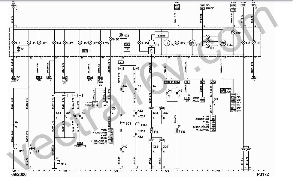

(#) norbika78 válasza moltam hozzászólására (») Jan 4, 2021 /
Köszönöm válaszod de sehol sem találtam hozzá használható rajzot.Esetleg tudnál benne segíteni?
(#) moltam válasza norbika78 hozzászólására (») Jan 4, 2021 /
Google ből nem tudok eredeti linket kimásolni. Rákeresel: corsa b schaltplan, másokdik találat: Stromlaufplan Corsa B, Tigra Modelljahr 1999 - Vectra16V.com egy pdf, ennek 80-81 oldala kell neked, meg persze ami kapcsolódik.
A hozzászólás módosítva: Jan 4, 2021
Megnézem.Köszönöm!
(#) VIM válasza moltam hozzászólására (») Jan 4, 2021 /
Erre gondoltál? Az utolsó oldal és az M79 motor a kórmányszervóé.
(#) norbika78 válasza VIM hozzászólására (») Jan 4, 2021 /
Ez lesz az.Csak egy szál vezetéket nem találok hogy hová is megy.715 számú.
Amúgy valaki mondta hogy elvileg ezeknek elég lenne egy táp egy +12v és a 1112 pontra /zöld/ vezeték egy generátor jel.Ez valós lehet?
(#) norbika78 válasza norbika78 hozzászólására (») Jan 4, 2021 /
(#) VIM válasza norbika78 hozzászólására (») Jan 4, 2021 /
A kijelző panelra, mert az a 715 mező lenne nem a vezeték száma (BKGN05).
743 sebességjel, 1112 fordulatjel, 715 hibajelző lámpa meghajtás.

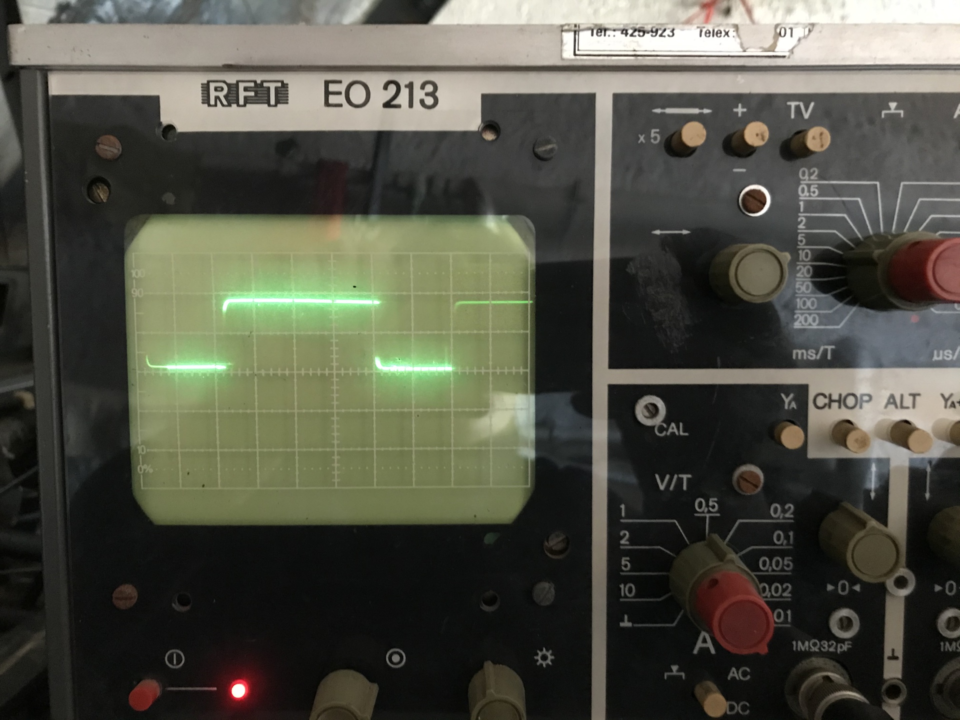

Ma végre sikerült mérni. Létezhet, hogy alapjáraton ~33Hz-es négyszögjel van a modul kimenetén? A kapcsolóállások: 0,5V/div és 5ms/div. A mérőfej 10-el oszt. A fordulatszámot emelve, szépen változik a jel frekvenciája is.
(#) VIM válasza levaitamas hozzászólására (») Jan 11, 2021 /
Szia! Nincs véletlenül tárolt hibakód?
(#) levaitamas válasza VIM hozzászólására (») Jan 11, 2021 /
Csak villogtatni tudom, de üres a tároló. Csak a 12-es kód van benne. Az viszont elméletileg nem hiba. Ezzel a kóddal kezdi a diagot.
(#) moltam válasza levaitamas hozzászólására (») Jan 11, 2021 / 1
4 henger 4 ütem, egy fordulatra két gyújtásjel. 33Hz-33 jel per sec, az 1980 jel per min. Ezt osztva kettővel 990rpm alapjárati fordulatszám ami simán reális. A szkópon szép a jelalak, ha ez el is jut odáig én az óracsoportban keresném a hibát. Bár az amplitúdó kevésnek tűnik, lehet megkívánná a műszer a nullától tizenkét voltot (vagy az aktuális akkufeszt).
