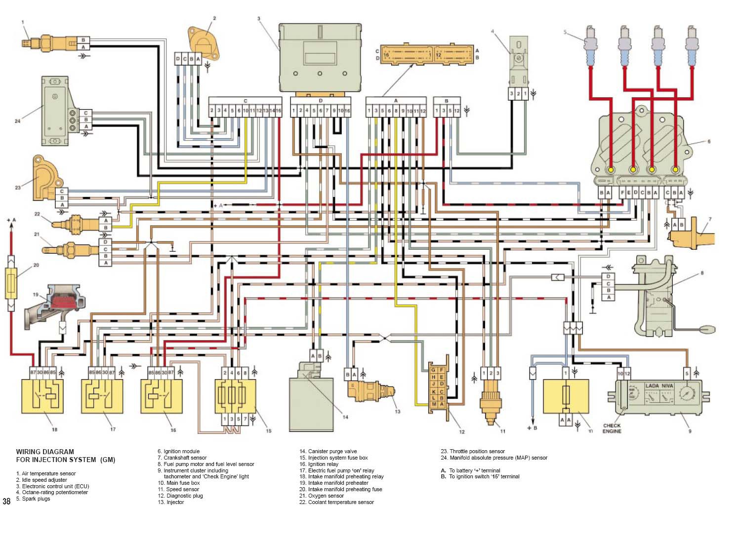

(#) levaitamas válasza moltam hozzászólására (») Jan 11, 2021 /
Ma végre sikerült mérni. Létezhet, hogy alapjáraton ~33Hz-es négyszögjel van a modul kimenetén? A kapcsolóállások: 0,5V/div és 5ms/div. A mérőfej 10-el oszt. A fordulatszámot emelve, szépen változik a jel frekvenciája is.
(#) VIM válasza levaitamas hozzászólására (») Jan 11, 2021 /
Szia! Nincs véletlenül tárolt hibakód?
(#) levaitamas válasza VIM hozzászólására (») Jan 11, 2021 /
Csak villogtatni tudom, de üres a tároló. Csak a 12-es kód van benne. Az viszont elméletileg nem hiba. Ezzel a kóddal kezdi a diagot.
(#) moltam válasza levaitamas hozzászólására (») Jan 11, 2021 / 1
4 henger 4 ütem, egy fordulatra két gyújtásjel. 33Hz-33 jel per sec, az 1980 jel per min. Ezt osztva kettővel 990rpm alapjárati fordulatszám ami simán reális. A szkópon szép a jelalak, ha ez el is jut odáig én az óracsoportban keresném a hibát. Bár az amplitúdó kevésnek tűnik, lehet megkívánná a műszer a nullától tizenkét voltot (vagy az aktuális akkufeszt).
A hozzászólás módosítva: Jan 11, 2021
(#) VIM válasza levaitamas hozzászólására (») Jan 11, 2021 / 1
A rajzot belinkelhetted volna így is, legalább látszik az egész. A szöveges része pedig ezen az oldalon található kicsit lejjebb. Ha megnézed azt a videót az oldalon akkor látható, hogy a műszerfal az eléggé laza illesztésű, majdnem szétesik magától. Nem lehetséges, hogy az kontakthibás ott valahol valamelyik stekkernél?
(#) levaitamas válasza moltam hozzászólására (») Jan 12, 2021 /
Gyújtómodul csere előtt működött a fordulatszám mérő. Ez jó hír, hogy megfelelő lehet a jel, megnézem, eljut-e a műszeregységig.
(#) levaitamas válasza moltam hozzászólására (») Jan 21, 2021 /
Sajnos újabb falba ütköztem. Nem telt el 100km a gyútómodul cseréje óta, de újra előjött ugyanaz a hiba. Az autó nem indul, az 1-es és 4-es hengerhez tartozó gyertyákon nincs szikra (2-3 hengernél van). Gyertyák újak, kábelek újak. Trafókat mérve hozzák a gyári értéket. Primer 1Ohm, szekunder 5kOhm. A felfogatási pontok a motoron tiszták, tehát nem gyanakodnék test hibára sem.
Volna ötleted a hiba elhárítására?
(#) levaitamas válasza levaitamas hozzászólására (») Jan 24, 2021 /
Átmértem a gyújtómodulra csatlakozó vezetékeket (ECU és a modul között) rövidzárra és szakadásra is. Minden jónak mutatkozik, egy dolgot kivéve.
A modul két B pontja csatlakozik egymással, ami gyújtásra akku pozitívot kap a befecskendező rendszer biztosíték dobozán keresztül a gyújtás reléjétől. Gyújtás nélkül viszont összesípol a karosszériával. Ez normális?
