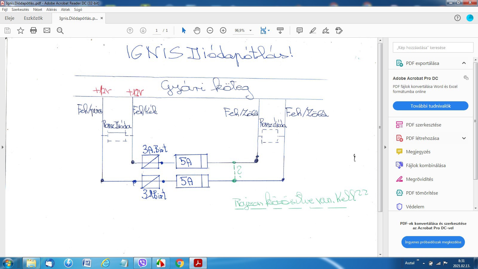

Óriási öröm egy ilyen profi feltünése..,kivált mivel nagy megakadtam..elözményként : Az Ignisen totáll elment minden létező világitás, kivéve fénykürtöt, egyidejüleg kiment a motortéri két db 15A-s fényszoró/dióda biztositék és elcsöppentek a mini diódák a kábelkötegben., utólag sikerült rekonstruálni., hogy ez egy durva hátsó világitás zárlat miatt történt. A zárlat meglett szüntetve ...,Most volnál kedves szakvéleményezni a rajzon ábrázolt - végrehajtott javitást: Maradhat -e a jelenlegi 5A-s biztositék vagy kissebbet tegyek bele? Jelenleg kb 1.3A folyik át szálanként..,.A rajzodon ugy néz ki ,hogy a két FEHÉR/ZÖLD vezeték a diódák után közösitve van., én eddig nem közösitettem, mert igy is müködik.., kellene közösitenem ennek ellenére?
A jövöre nézve egy esetleges zárlat következményeire olvasgatva bukkantam egy elég raiasztó történetre : Kb ebbe 2005 körüli Ignisekben volt egy állitólagos visszahivás, mert kiderült hogy a 22. 10A-s Tail-helyzetjelző biztositék gyári bekötése helytelen : Az adott áramkört nem védi: ennek próbája hogy ha bekapcsolt helyzetjelzőnél kiveszem a gyári helyzetjelző biztositékját, akkor a helyzetjelzők továbbra is világitanak!!! Ezt kipróbáltam ezen az autón. ,kivettem a városi biztijét és nem aludt el a városi továbbra sem...,állitólag egy PIROS vezetéket kellene elvágni a forgó világitáskapcsolon.., sajnos Piros vezeték nálam egyáltalán nincs ott.., arra gondoltam hogy a kapcsolónál teszek egy 10A-s bizti a kimenő városi vezetékébe...
Köszi válaszod és üdv

Ha jól rémlik volt nekem egy Ignis műszerfal k.köteg felboncolva, és abból valahol a dobozok mélyén megvan az a fehér/zöld vezetékecske , azt tudom hogy "U" kapoccssal van egyesítve. Amúgy nem értem miért nem 3 lábú diódát használtak, ugyan ott lennénk, és még nekem is lenne alkatrészem. Minden esetre, ha működik akkor szerintem nem kell foglalkoznod vele, valahol a kábelköteg rejtelmeiben össze kell legyen kapcsolva, de hogy pontosan hol, azt nem tudom, ezek elvileg kézzel készültek úgy tudom... Tehát az emberen múlik hogy ő hol egyesítette a vezetékeket...
(#) patrick97 válasza Lezli46 hozzászólására (») Feb 15, 2021 /
A csomagtéri átvezető gumi környékén volt a zárlat egy piros/sárga vezetéken? Akkor az a helyzetjelző vezetéke, típushiba hogy a csomagtérajtó átvezető gumiban megtörnek az AVS Japán szabványú kábelek, ezek elvileg amúgy bírják a hajlítást, a savakat ,meg úgy általában azt amire a járműiparnak szüksége van, azonban elég feszes a kábelköteg ott ahol a gumi van , ezért idővel elfáradnak a vezetékek. Ha ott vagy akkor javaslom hogy kicsit huzogassad fel a vezetékeket, a csatlakozónál enged annyit hogy pont jó legyen és ne feszüljön, azért hogy éles szöget ne kelljen a kábelnak elviselnie hajlításügyileg... legalábbis elméletileg.
Az elektronika amúgy szinte 100%-ban az Opeltől származik, a kapcsolókon a GM felirat is rajta van, azok a Suzuki/Opel gyári alkatrészek.

Csomagtartó., piros/sárga és még kb 5-6vezeték sérült volt.., érdekes hogy a 22 10A - s gyári helyzetjelző/ Tail biztositék teljesen inaktiv volt.., bekapcsolt városi tovább égett, ha kivetted a biztosittékát.,..., állitólag volt visszahivás erre annó..,
Megtaláltam a világitás modult.., rejtélyes hogy mire való.., kikötve is mükődött minden.., abszolult fapados felszereltségű Ignis volt.., talán ezért...???
3A-s diódákat raktam be a móricka rajzom szerint.., gyenge kb 1,3A folyik szálanként .
