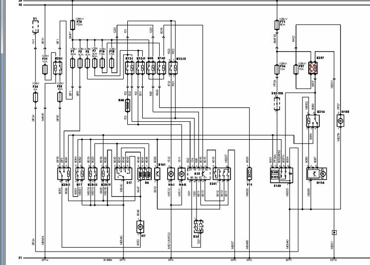

Citroen Jumper.III. U9. 2008.3.0 Hdi.116Kw. F1CE0481D.
Hütőventillátorok nem kapcsolnak be.
HIBAKOD: P0481 : 2- s Ventillátorhiba. Egyik ventillátor sem mükődik , és motorcheklámpa is állandóan világit !!!
Motorok direktben meghajtva jók., szabályzóellenállások jók., egyikben rossz volt a "hődióda "., kicseréltük, de semmi változást nem hozott a csere. Motorok a ventillátorházra szerelt két reléröl kivezerelhetők., két nagy biztositék jó.., motorhömérsékletszenzor jó, innét kb 120 C - t szimulàlva sem indulnak el a motorok,
Egy kapcsolási rajz nélkül megvagyunk süllyedve keményen.., Hütómotorok-- motortéri biztositéktábla-- motorvezérlő ECU vonatkozásàban kellene egy okos kis rajz.
Segitségteket előre is köszönjük!!!
(#) Joe_001 válasza Lezli46 hozzászólására (») Ápr 12, 2021 /
OBD olvasóról vezérelhetőek a ventilátorok? Tesztelhetőek? A motorhőmérséklet érzékelőt a Can szintén látja, de több is lehet előle, pl csak a ventilátornak. Ezek ha vannak a hűtőn kell lennük. Ezeken állandó 12V van, ha utólag kellene a hűtés, gyújtás nélkül. Ha a gombát rövidrezárod a venti elindul óvatosan!
A "hődióda" beforrasztása érdekes lehet, mert hőbiztosíték olyan 110-130 °C körül. Az enyémbe víztől csicsigó papírzsebkendőbe csavarva forrasztottam be. Utólag is megmértem, bár ha reléről elindul...

(#) Lezli46 válasza Joe_001 hozzászólására (») Ápr 12, 2021 /
Sziasztok Mindketten
Joo1..,Eobd- s diagból nincs végrehajtóteszt -kivezérlések..., csak --- általában környezetvédelemmel összefúggésbe hozható motor paraméterek figyelése van..nem az a fajta ahol a hütøben lévö , általaban bimetálos höpatronok inditják a motorokat.., valóban a blokkon lehet nemcsak egy höszenzor., jó hogy eszembejuttatad!!!
A video jó .., capisco..., olvastam ., hogy a fényszóró mögötti vidék a gyerekbetegségük., korroziós gyengeségek miatt , mint a videon is látni..., sajnos nem derül ki az ECU melyik PIN - jére megy a reléket vezérlö két szál.., és a höszenzor két vezetéke is fekete ló..,
(#) Joe_001 válasza Lezli46 hozzászólására (») Ápr 13, 2021 /
Elvileg egy nem ELM kategóriájú az tud ilyet. Nekem egy Autel 808 van, az nagyon sok autót tud, nem 20€-ért igaz. Szerintem a két hűtőn lévő gomba kapcsol, a motoron lévő az csak figyel, és jó mert az ECU látja a motor hőmérsékletét.. A relékhez az ECU-ból jön vezérlés a teszthez. Az1997es tervezésű 156-os Alfámban is így volt.

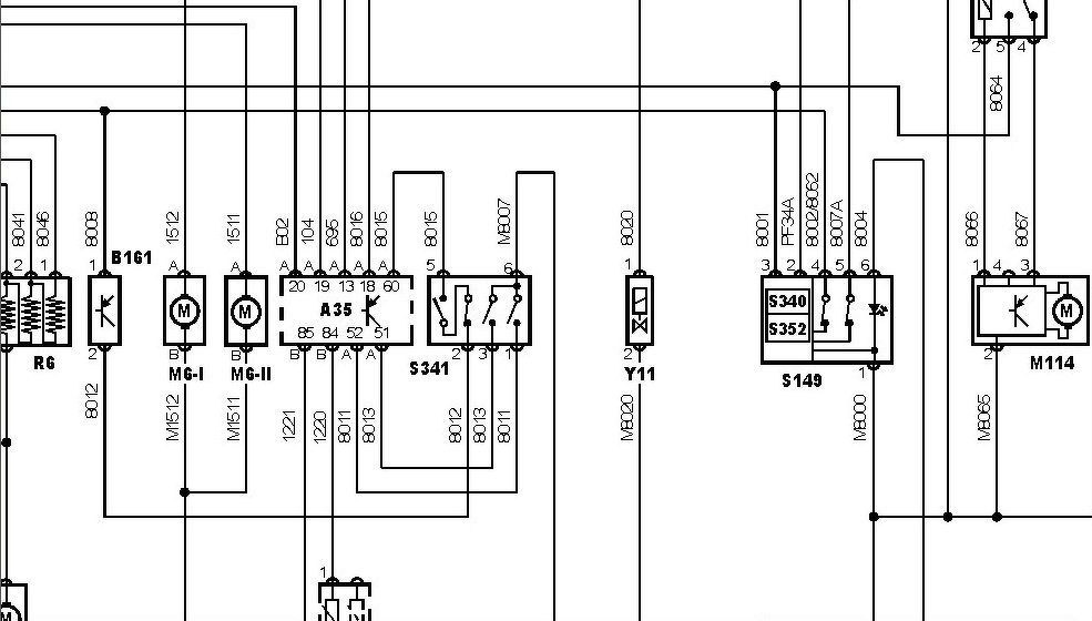

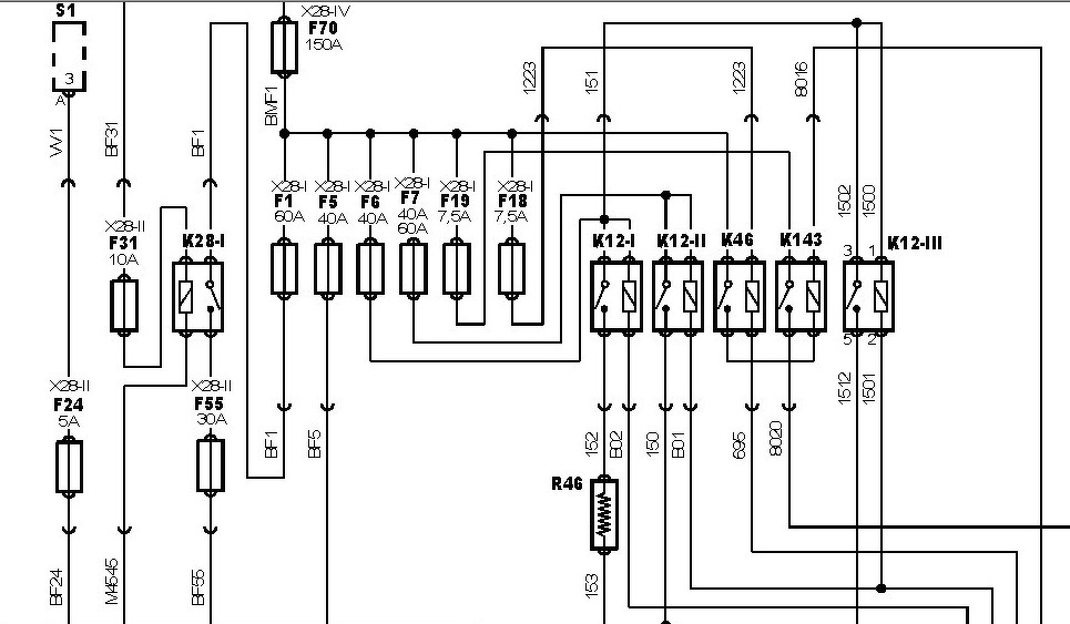

(#) VIM válasza Lezli46 hozzászólására (») Ápr 13, 2021 / 2
Szia! Nem ismerem a francia kocsikat, erről a három literesről is nagyon kevés infó lelhető fel nálam de a motorhűtés és légkondinak négy reléje van. Van egy fő relé és a két ventilátornak külön-külön. Az egyik ventilátornak az egyik (1)relé előtét ellenállást kapcsol és annak van egy "rövidre zárása" egy másik(2) fő áramú relével (alacsony az előtét ellenállásos és a magas fordulatú a másik amelyik ezt direktre kapcsolja) A harmadik(3) relé az a másik ventilátort kapcsolja direktbe. Azt ne kérdezd, hogy ez a "fő" reléje hol van de mind a négy az ECU-ba fut be és a "fő relé" engedélyezi (kapcsolja) az AC kuplungmágnes reléjét. Szóval ez már így öt relé ami a motorhűtéshez tartozik (három a két motornak + a "fő relé" és az AC kuplungmágnes reléje. A hibakódhoz tartozó "megoldásként" a 3. relét említi, hogy cserélni kell de, hogy az melyik a relé táblán az nem derül ki, mert ugye ezekből kettő a motorokon ül.

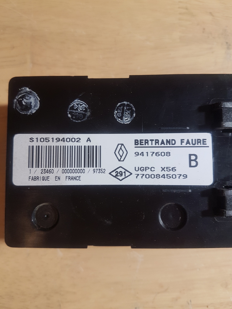

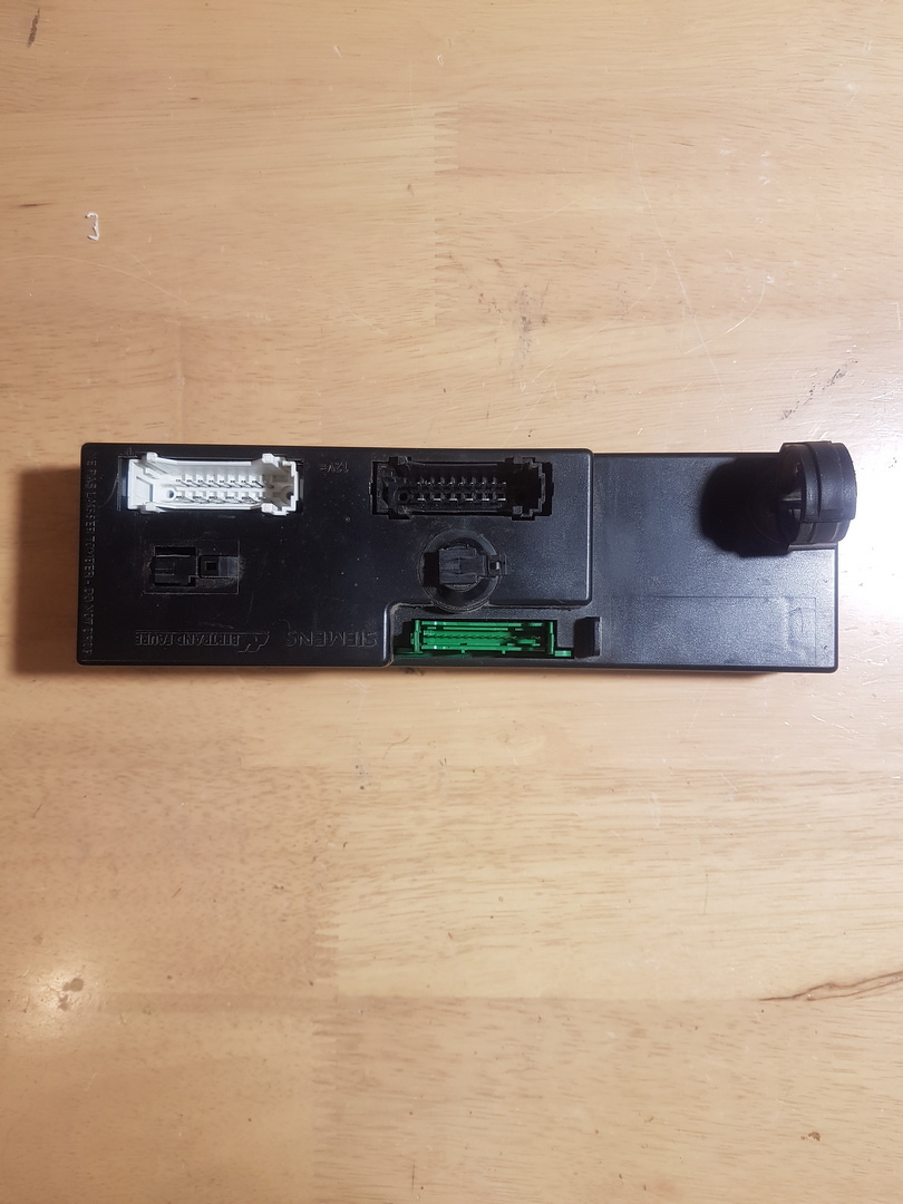

Tudna valaki segíteni nekem Lag I. ph1-be hogyan kell bekötni motorizált, memóriás vezető oldali ülést?
Mindkét első ülést cserélni szeretném simáról motorizáltra. Az új ülések már megvannak, csak ki kellene találnom, hogy hogyan kössem be nekik a tápot.
Az anyós oldalon nincs vezérlő elektronika és memória, csak az ülésen lévő kapcsoló konzol kapcsolgatja a motorokat és váltogatja a polaritást. Így pár perc alatt rájöttem, hova kell neki adni a 12V két pólusát és ez működik is tökéletesen külső akksiról még beszerelés előtt tesztelgetve.
A vezető oldalon viszont a fotókon látható elektronika vezérli a motorokat. Minden jel szerint a 6+9 pólusú fekete csatlakozón kellene, hogy 12 V-ot kapjon.
A NYÁK-ot elemezgetve addig eljutottam, hogy az alsó sorban a 4. vastag tüske lesz a GND, ez tuti. Viszont a +12V kérdéses. Gyanakszom a alsó sorban a 3. illetve a 6. tüskére. Esetleg mindkettőre kellene a pozitív táp. De nem merem kipróbálni, mert ha tévedek, akkor vége a dalnak, elfüstölöm az egészet.
Valaki tudna nekem segetni? Hogyan lehetne kinyomozni, hogy hova kell itt kötni a tápot?
(#) VIM válasza Andralin hozzászólására (») Ápr 13, 2021 / 1
Szia! Nem sok de talán a segítségedre lehet. Bővebben: Link
(#) Andralin válasza VIM hozzászólására (») Ápr 13, 2021 /
Köszönöm, ez már nagyon nagy segítség!
Akkor gondolom a vastagabb fekete és piros vezeték lesz a 12V.
Vajon a többi vékonyabb vezeték mi célt szolgálhat? Elvileg a motorok vezérlését elvégzi ez a doboz, mi kellhet még neki a tápon kívül?
Azt sajnos nem tudom de ha mondasz motorkódot és találok róla valamit azt megírom.
Megköszönném, ha tudnál segíteni!

(#) Lezli46 válasza VIM hozzászólására (») Ápr 15, 2021 /
Ez a leirt hütőmotor bloksémád mily nacióju autón alapul??? JUMPER- BOXER- DUCATÓ Vonal érintett??? Vannak hasonlóságok.., ugy tünik messziröl...
Köszi és üdv
(#) VIM válasza Lezli46 hozzászólására (») Ápr 15, 2021 /
Csak a nagy Jumpereket néztem a korábbiakból mert azokról van rajz.
Évjárat stb??? esetleg a legutólsó meglévévődből legalább a hütőmotor kört nem lehet kimenteni??? Manuális klimás is jó!
köszi
(#) VIM válasza Lezli46 hozzászólására (») Ápr 16, 2021 /
Ezt a részletet néztem ebből a dízel típusból ami tartalmazza az AC-t is. Ha valamit be kellene neveznem, mert nem világos, hogy melyik relé hová tartozik de majd szólsz.
(#) Joe_001 válasza Lezli46 hozzászólására (») Ápr 16, 2021 /
Most ugrott be, a klíma is ezt a két
ventilátort használja a motorhűtő előtti kondenzátorának a hűtésére. Tehát a klíma is kapcsolhatja a két ventilátort. Az meg vagy az ECU, vagy van rá külön klímakomputer.

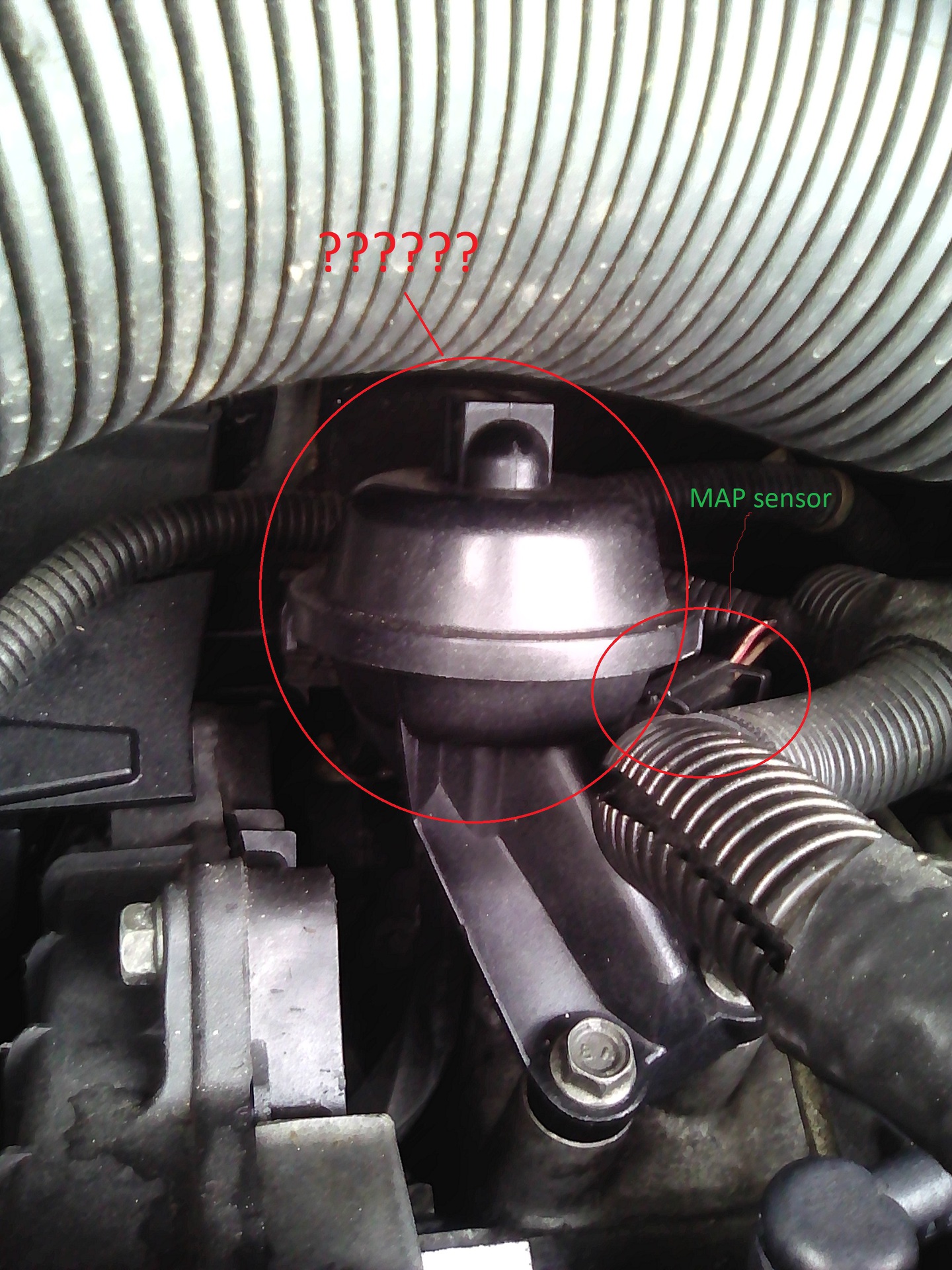

Reagálok régebbi problémára. Opel Meriva 2004 Z17DTH
P1243 P1235 problémára az OP-Com azt mondta hogy turbo nyomás nem megleleö. Elsö átnézésre találtam rossz bilincset a flexibilis csörendszerben. Most 1.2 bar -ig betölt hiba nélkül. Valoszinüleg még mindig van valahol rossz tömittetség ezért nem tud nagyobb nyomást megtartani. Ugy tudom 2,2 bar lenne a maximum.
Kérdésem lenne hogy a képen jelölt szelep micsoda és mit csinál?
(#) VIM válasza frissadam hozzászólására (») Ápr 18, 2021 /
Szia! Ha a turbó mechanikus részével van kapcsolata (mert az éppen nem látszik) akkor a geometriát fogj állítani a vákuumon keresztül.
(#) frissadam válasza VIM hozzászólására (») Ápr 18, 2021 /
Nem hiszem hogy ez állitaná a geometriát.
