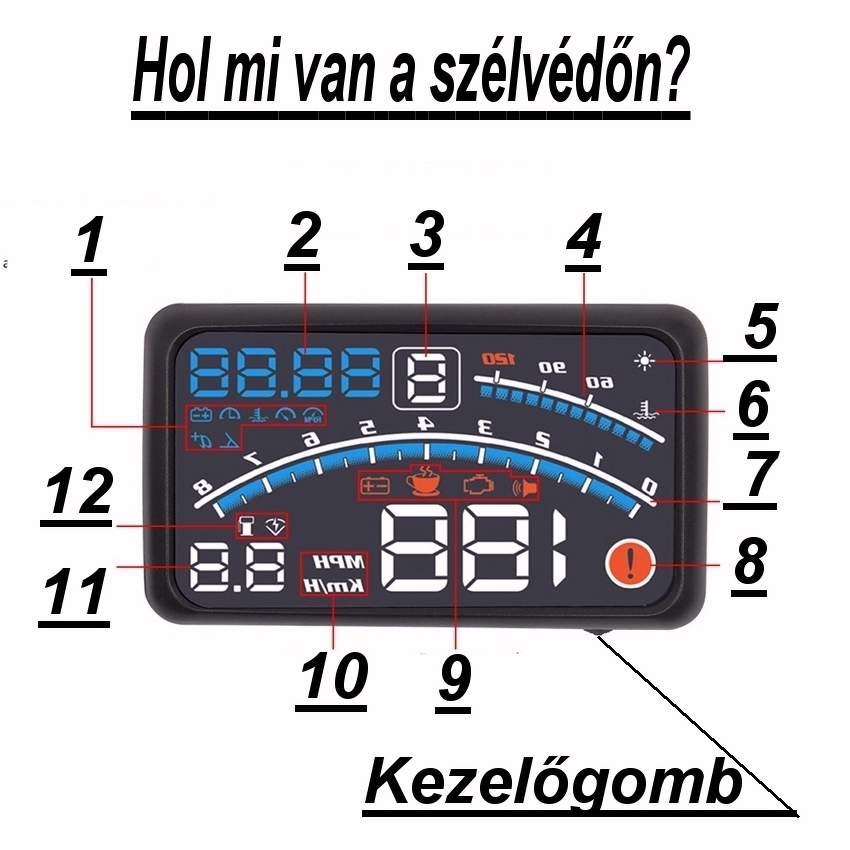

Kivetítő HUD - ki ért hozzá?
Van egy Universal Car HUD Head-Up Display OBD2 Speedometer Projector Speed Warning (a honlapja ma már nem található meg) ami kezdettől fogva hülyén működött. Hol be, hol kikapcsol, egyedül az OBD csatlakozón keresztül kapcsolódik a jármű hálózatához.
(#) Massawa válasza DomiG hozzászólására (») Jan 14, 2022 /
Az Amazon még árulja. Itt az oldal alján komplett leirás.Keenzo HUD
(#) DomiG hozzászólása Jan 14, 2022 /
Jó, jó, de nem egy másikat akarok venni, hanem a meglévőt stabilan használni. Írtam egyébként a kereskedő cégnek is, de érdemi választ nem adott. Aki ilyennel foglalkozott már annak a segítségfére számítanék
