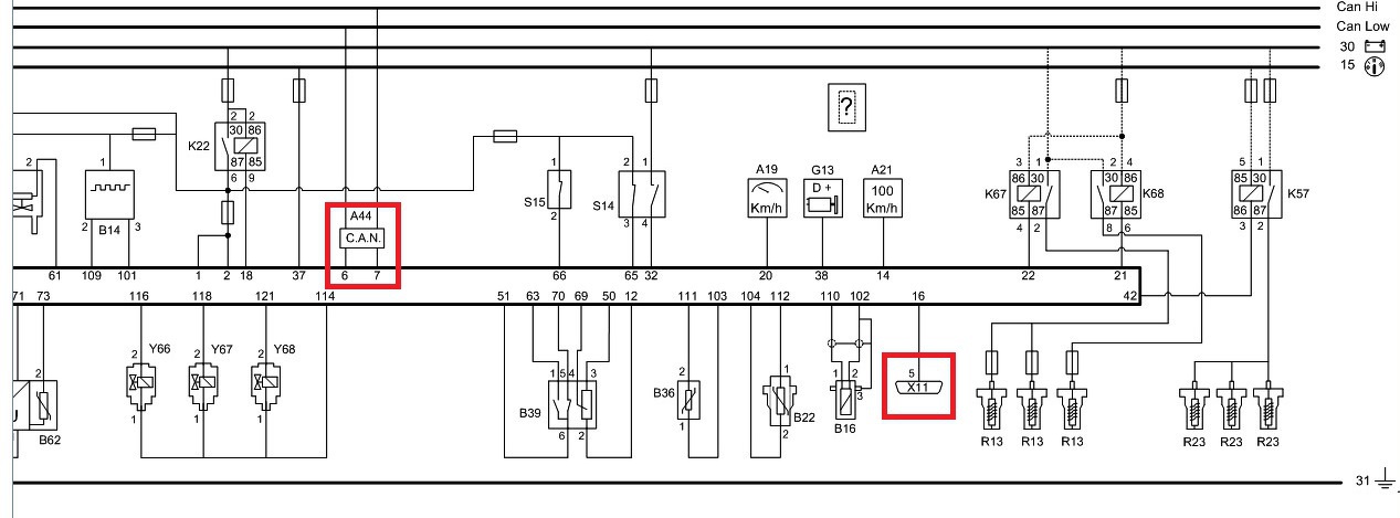

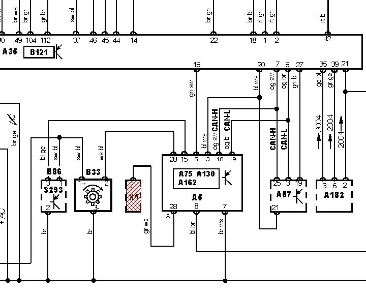

Nem tudni semmit az esetleges elözményekről ..,és mi a "véleményed"egy kapcsolási rajzról? Kivált a CAN hálozatról--. de egész motorvezérlés is Ok...
audi A2 1.4TDI AMF 2002.08 WAUZZ8Z13009248
(#) VIM válasza Lezli46 hozzászólására (») Aug 8, 2021 /
Jól gondoltad Te azt, hogy a 7-es K vonalon kommunikál a központi kijelző egységgel ami a 6-os és 7-es L ill. H CAN-on a ECM-el és a TCM-el. A jobb oldali rajz az jobban érthető.
A hozzászólás módosítva: Aug 8, 2021
(#) Lezli46 válasza VIM hozzászólására (») Aug 8, 2021 /
Ugy néz ki hogy sehogysem tudsz csalódást okozni..,igen közel állsz tehát egy dupla like-mancshoz..,ha még egy kérdésre jön a válasz....
A CAN ADAT -részt azt tudom követni..,itt is látni hogy hatalmas Gateway lakozik a müszeregységben.Ez tehát Ok.
Kérdés : A rajzon az "X11" akar lenni valószinüleg az Obd diag aljazat---az 5 jelölés ., akar a 7-es PIN diag vonal lenni???? ECU 16 Pin-ből jön a rajzon
üdv és nagyon köszi!!!
Laci
(#) VIM válasza Lezli46 hozzászólására (») Aug 8, 2021 / 1
Igen, igen, jól gondolod! Az X1 az OBD csatlakozó volna. Az A130 az az IMMO a másik kettő jelölés az a kijelzőre vonatkozik mint összegység és kijelzője. Az A57 pedig a TCM (kipörgés gátló) modul volna. Ezért is raktam fel mindkét helyről a rajzot, hogy látni lehessen vonalasan és részletesen is, hogy hogy van kapcsolat az átjáróval. Az AD progi az részletesebb volt szerencsédre.

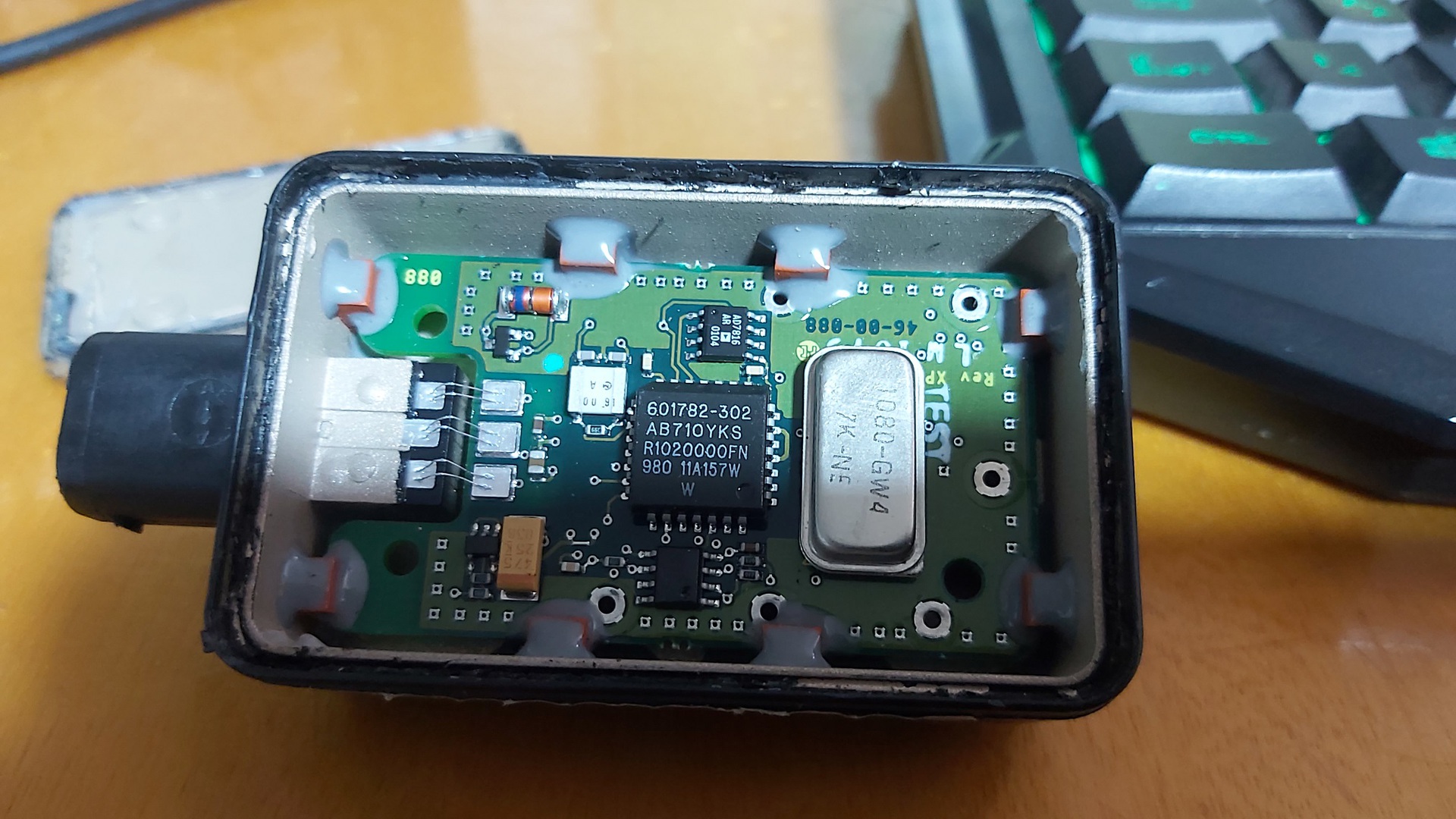

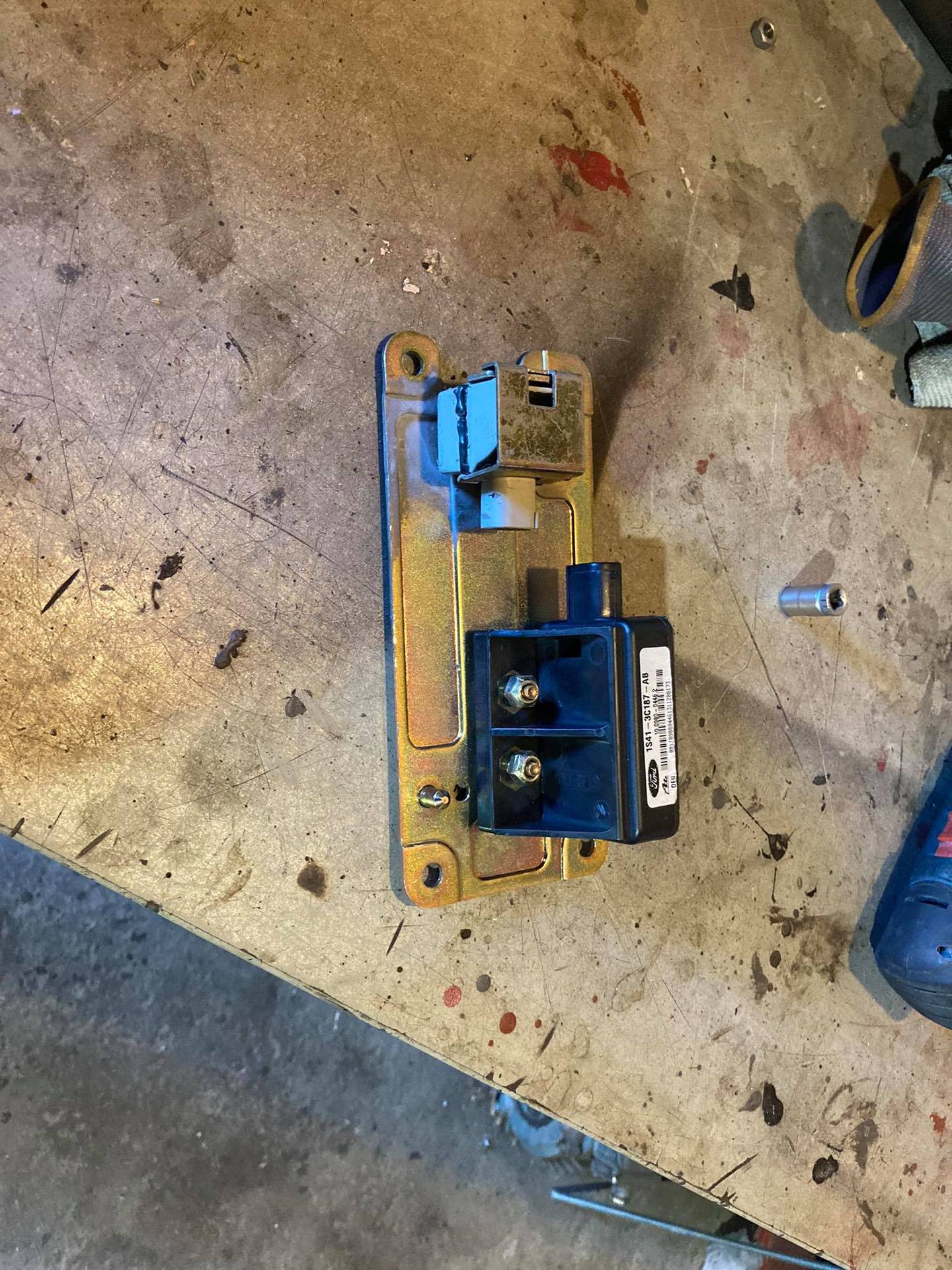

(#) Baxi hozzászólása Aug 10, 2021 /
Hi Mesterek!
Van egy ilyen hibás komponensem a kocsiba, Ford Focus 2001-es. Az esp modul egyik résztvevője (Ford Yaw Rate ESP Sensor) Gondolom valamilyen gyorsulás mérő kütyü.
Nagyából semmit nem találok a komponensek 40% ról. Középen a 1080 feliratú elképzelhető hogy kristály?
Vagy valami ötlet amit érdemes megnézni stb?
Válaszokat előre is köszönöm.
Már a bontott alkatrész beszerzése folyamatban van, ha össze áll a rendszer kell ezt szervizzel megnézetni, pl.: kalibrálni stb?
A hozzászólás módosítva: Aug 10, 2021

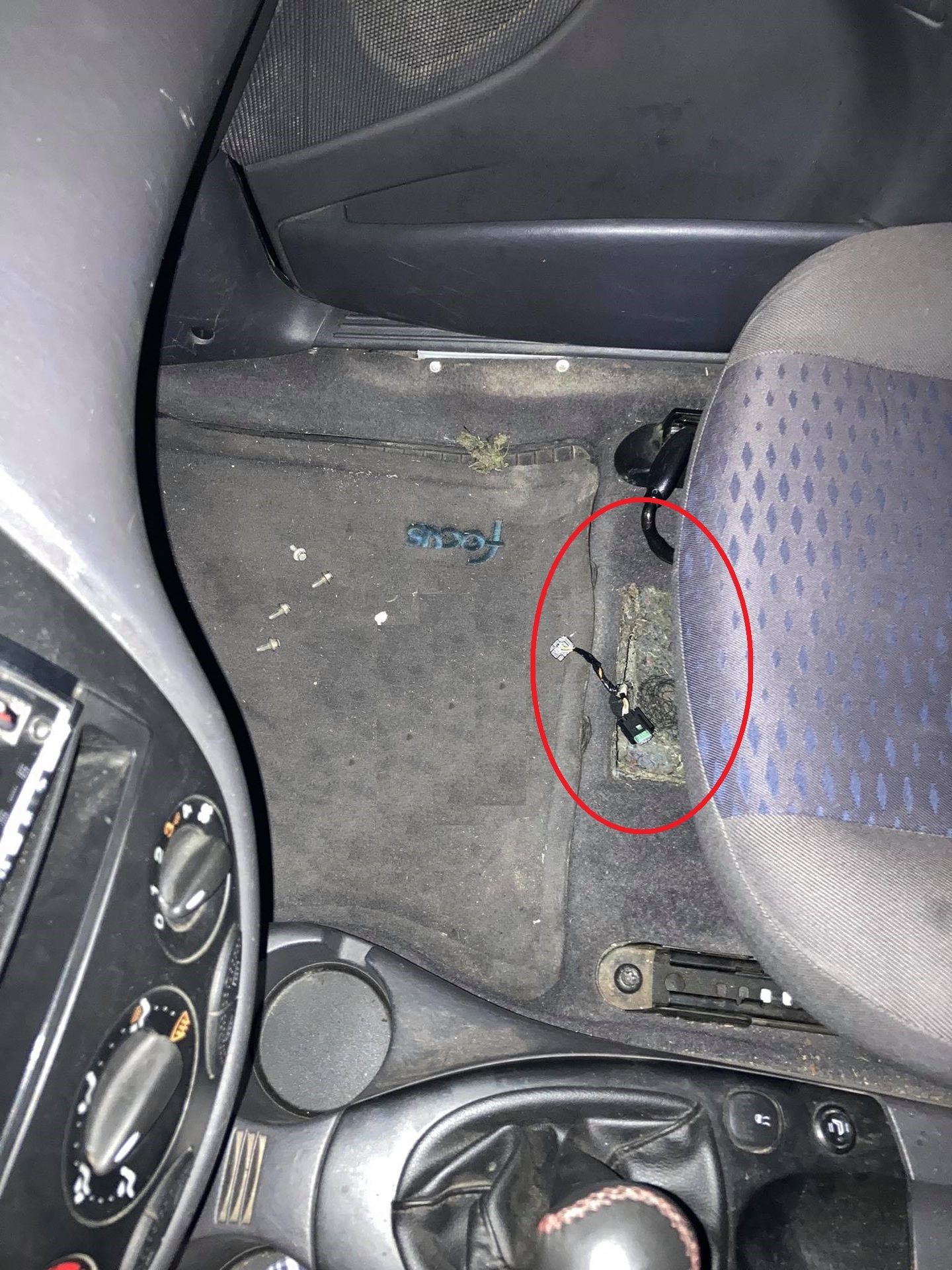

(#) VIM válasza Baxi hozzászólására (») Aug 11, 2021 /
Szia! Honnan vetted le ezt a dobozkát. Ez nem a keresztirányú gyorsulás érzékelő vagy kórmányszög elfordulás érzékelő? Mi a valódi ok ami ezt a "kütyüt" okolja?
(#) Gafly válasza VIM hozzászólására (») Aug 11, 2021 /
Szerintem az ülés alól szedte ki, és tekeredés irányú gyorsulásérzékelő.
Magyarul perdület szenzor.
A lényeg a fém tokban van, de nem kvarc.
Egyébként igazad van, az okra én is kiváncsi lennék...

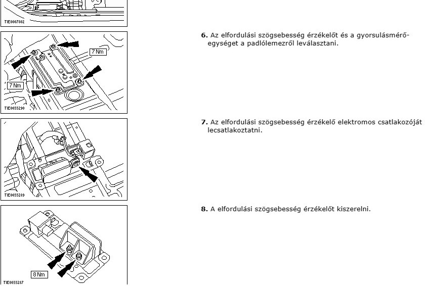

(#) VIM válasza Gafly hozzászólására (») Aug 11, 2021 / 1
Az elnevezést azt a Fordos hibaelhárítási leírásból szedtem .... a többi az már nagyon magyarított, hogy perdül, tekeredik. A menetstabilizátor rendszere elég bonyolult inkább nem taglalnám.

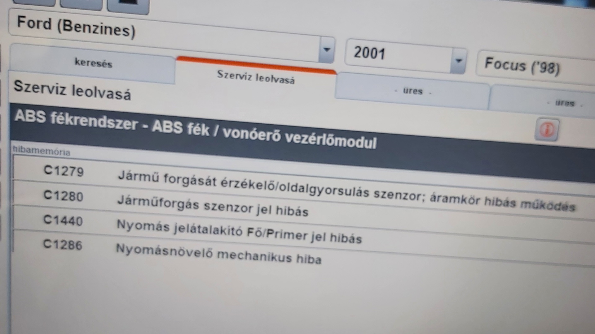

(#) Baxi válasza VIM hozzászólására (») Aug 11, 2021 /
Az anyós ülés alól lett kiszedve. Anno vagy 7 éve volt egy köröm a másik szenzorral (ennek a párjával). Ott a zselé felcibálta a leforrasztott IC-t a nyákról. Melegben üzemelt, hidegben meg hibába volt a modul. Az a szürke modul/"kocka" amin látszik a képen hogy újra van ragasztva dobozza (muszáj volt ketté vágni).
Az a baj hogy 2db diag program "nagyjából" különböző hibát ír, de van ami egyezik, az a forgás/pördülés szenzor. Lesz időm/pénzem beviszem a Ford szervizbe egy diagra, hogy ott mit olvasnak ki.
Addig meg egy megnézést megért, hátha látszik valami.
Csatolom a képeket s a diag adatokat
Nem sok mindent írnak róla de ha hibás, rossz akkor cserét javasolnak. 7Nm a meghúzási nyomatéka a csavaroknak. A kicsi a gyorsulásmérő a nagyobb (kettő csavarral felfogatva) az elfordulási szögsebesség érzékelő egy panelen.
