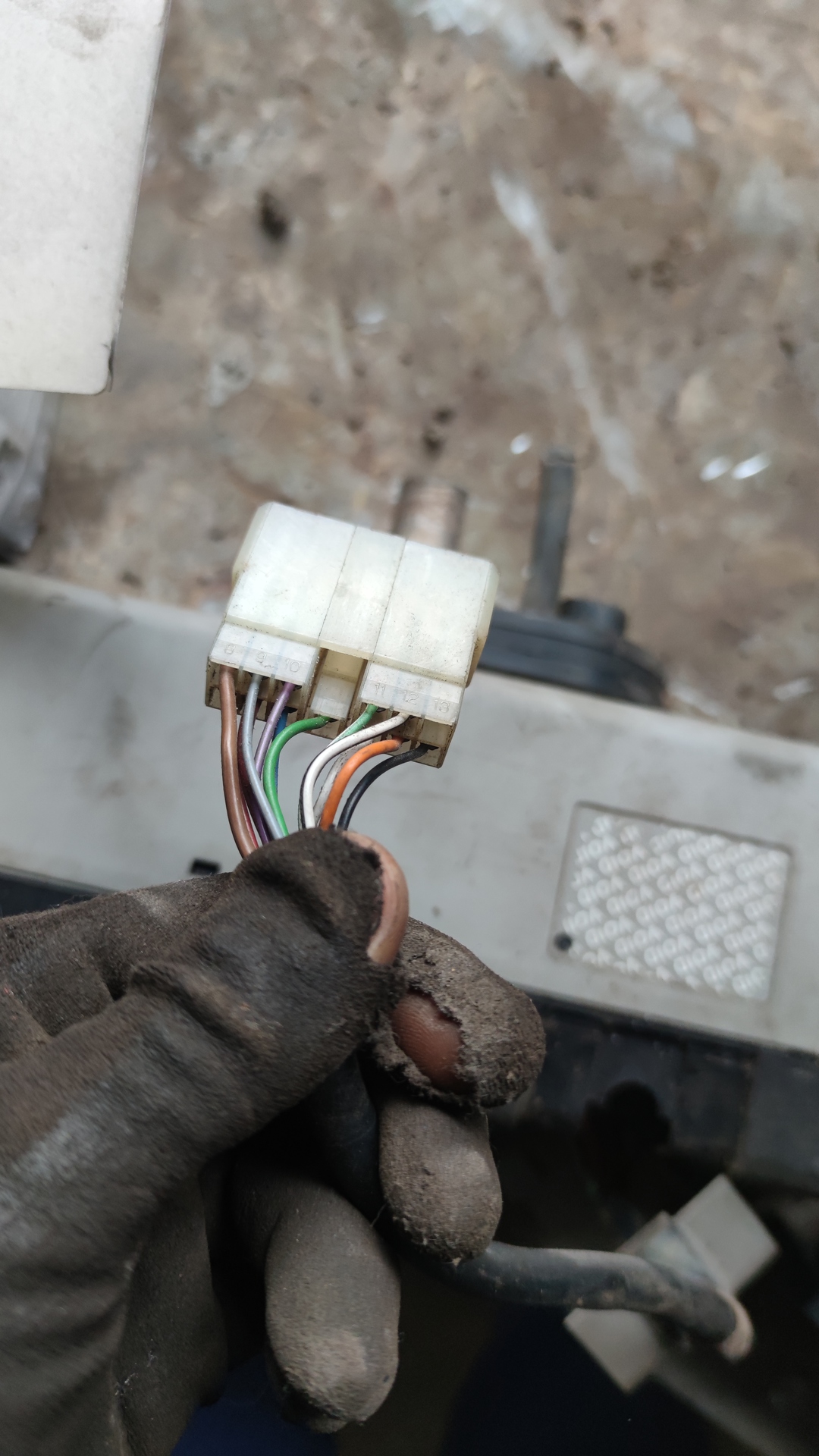

Sziasztok! Valaki esetleg tudna segíteni hogyan tudnám ezt a webastot életre kelteni? Szükségem lenne első sorban egy bekötési rajzra amit a neten nem találok sajna.
