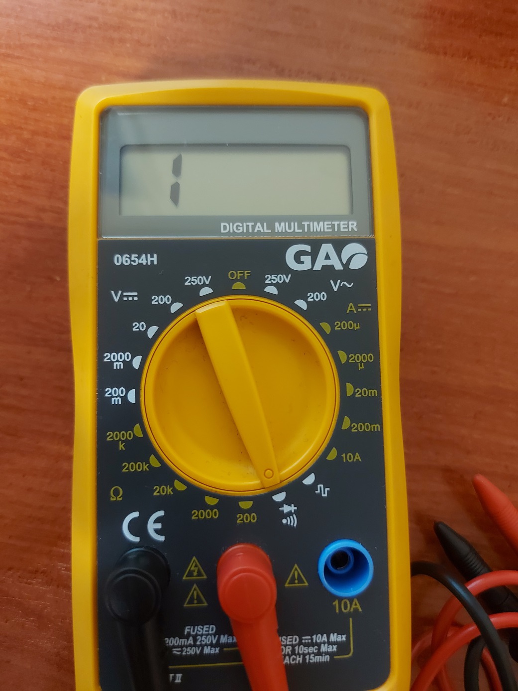

„a másikra 1-es mutat a műszer,”
Mármint? 1V ... 1mV vagy mi 1???
Első körben azt mondanám hogy nem kapja meg a testet a tükörfűtés ... de akkor mindkét vezetéken közel azonos feszültség (13,7V) lenne.

Az akkumulátor negatív pólusához képest.
Az egyet így mutatja a kijelzőn. A beállítást most ne nézd, csak a szemléltetés miatt van. Köszi! G.
(#) Lamprologus válasza huggybear hozzászólására (») Nov 2, 2022 /
Akkor az egy hibás mérés! Vagy nem érintkezik a műszerzsinór, vagy nagyobb ferszültség van ott mint a beállított méréshatár stb ...

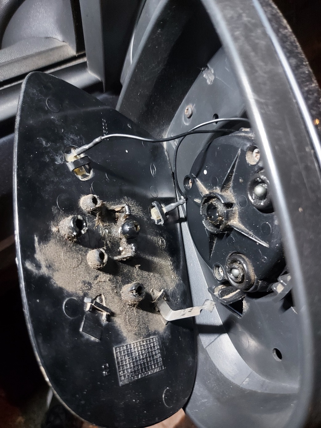

Nos, neki estem még egyszer, a képen látható a két csatlakozó. Úgy mérem, hogy ha rajta a vezeték, akkor kicsit felfelé mozdítom, hogy a saru vezeték alatti részéhez tudjak érni.
Most mértem, kikapcsolt tükörfűtéssel 5 Ohm az ellenállás, bekapcsolva most 34.7-et mérek. A két vezeték között 13.8 V, a két vezeték az akksi saruhoz képest pedig 13.8 és 0.04 V. Ha jók az értékek, akkor vajon miért nem melegíti a tükröt? Meg kellene próbálnom átcserélni a balos tükröt a jobbossal? Nagyon köszönöm a tanácsokat! G.

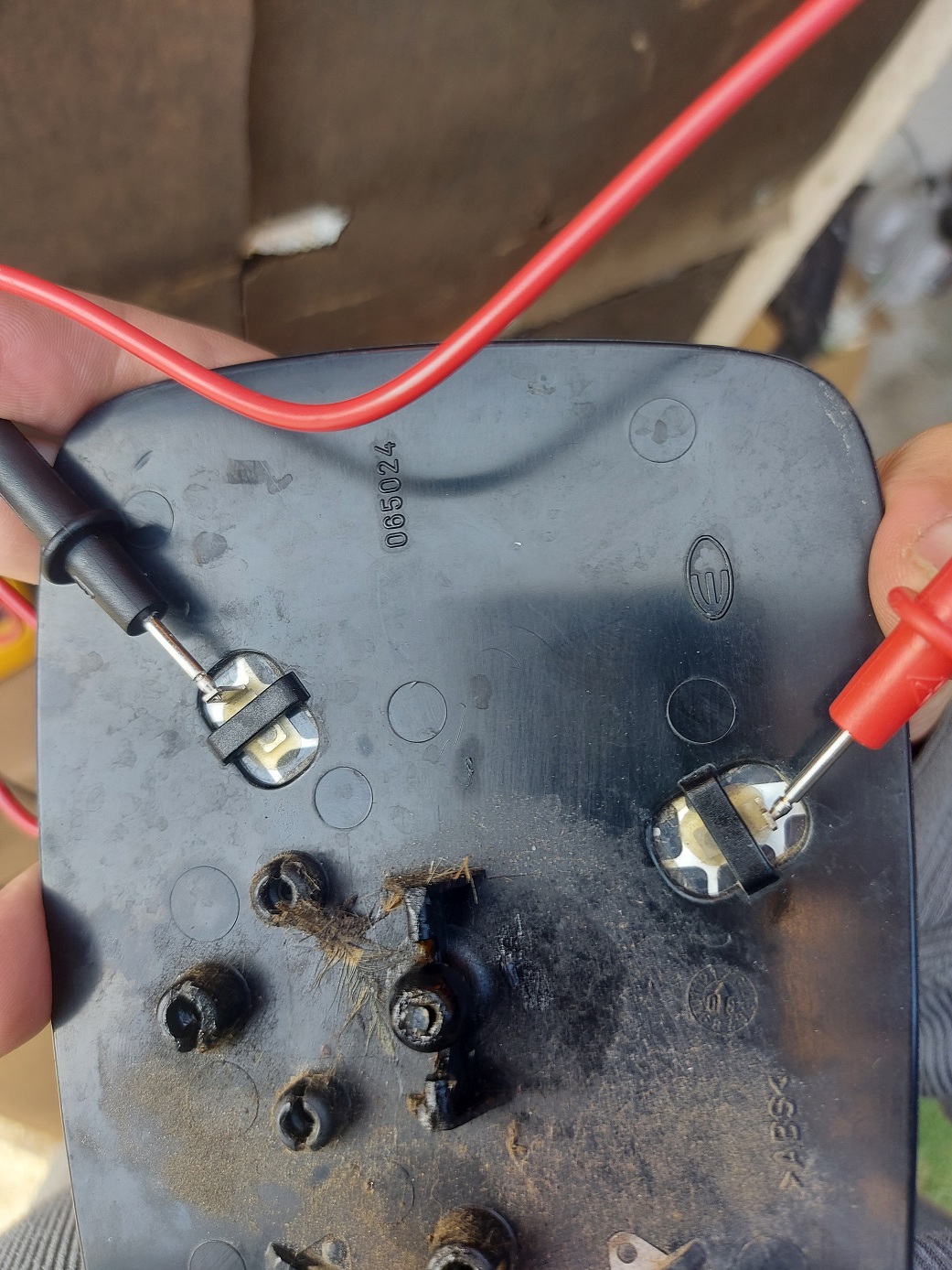

Ma megmértem a fűtőszál ellenállását vezetékek nélkül, ahogy a képen is látszik 41.8 Ohm.
Megmértem a vezetékek ellenállását, az egyiken 10.3 Ohm, a másikon 0.02 Ohm.
Aztán gondoltam egyet - lehet ez nem volt jó ötlet - fogtam a tükörlapot és rákötöttem direktbe az akksira. Semmi melegedés. Gyanús, hogy a fűtőszál krepált be. Mit gondoltok? Nagyon köszi! G.

Ha a fűtőszálad megszakadt volna, akkor nem 41,8Ω lenne a műszeren, hanem szakadás. Az akkura direktbe kötve se égeti le a kezed, de a párát leviszi. A kézzel érezhető változáshoz rajta kell hagynod egy darabig az áramot.
