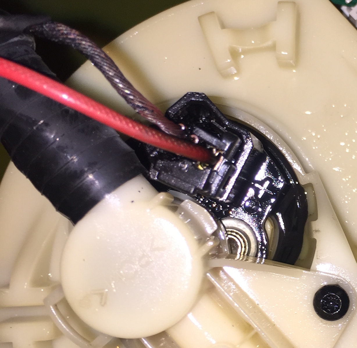

Focus 1 megállt az üzemanyag szivattyú amit a tankban helyeztek el.
A tankot levéve az alábbi kép fogadott, szétégett a motor csatlakozója és a vezeték a benzinben.
Magneti-Marelli
A hozzászólás módosítva: Ápr 29, 2023
(#) bbb válasza VJ72 hozzászólására (») Ápr 29, 2023 /
Lacettiben volt nekünk is ilyen - öröm volt látni mindezt a gázolajtankban...
