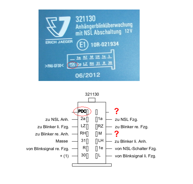

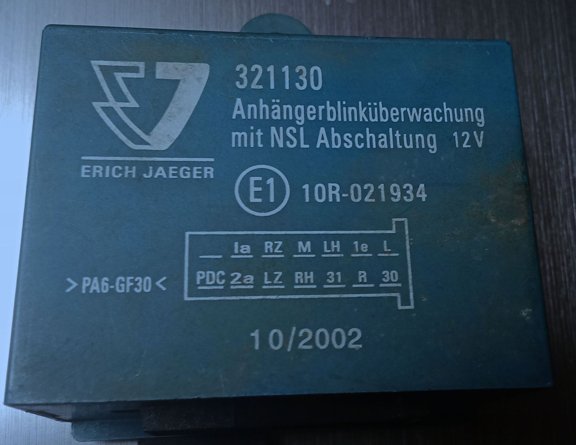

Egy barátom küzd a műszakival, mert nem jelez vissza az utánfutó, index izzó kiégés esetén.
Az autó egy 2008-as VW transporter. Hátul megtalálta a "vezérlőt", egy Jaeger 321130-as feliratú dobozt. 5 relé van benne, meg pár SMD tranzisztor. Hangkeltő eszköz semmi, ez ugyan nem fog sípolni. Nehéz róla infót találni, de több rajzból az jön le, hogy a bekötésnél meg van szakítva a hátsó ködfényszóró, ez logikus, amikor a futó rá van dugva, akkor ne menjen az autón. Van 2 a sönt panelen, az egyik az övé, tehát ezt figyelik. Ami fura, hogy a hátsó indexeket is meg kell szakítani elvileg... mérve alapból átad 2 relé a megszakított pontok között, ha ezt a 2 relét átbillentem kézzel, akkor bontanak. A maradék 2 relé meg +12V-ra kapcsolja a futó izzóit, ha zárnak. Miért választja le az autó hátsó indexét? Erre szerintem nincs szabály...
Ennek hogyan kéne visszajeleznie? Vagy lámpás visszajelzés lenne a nem ismert PDC vagy az M lábon? A többi részét még nem néztem át, eléggé el lehet veszni rajta.
A hátsó lámpák és a féklámpák nem mennek ebbe a vezérlőbe.
Ezekről a rövidítésekről tud valaki linket adni? NSL, NSW, LWR, PDC?

Hello! Fogalmam sincs hogy mi ez. De ahogy nézem a rajzot, nem az a trükk, hogy figyeli a hátsó irányjelző áramát és ezzel bekapcsolja az utánfutóét is. Ha pedig kiég a futó lámpája, akkor meg megbontja a hátsó irányjelző áramát, amit a kocsi észrevesz és jelez a szokott módon?
(#) moltam válasza Inhouse hozzászólására (») Ápr 6, 2023 /
NSL: ködzárfény, NSW: ködfényszóró, LWR: fényszóró magasság állítás, PDC: parkradar rendszer.

Közben voltam megnézni az autót. Ami kiderült:
- gyárinak, vagy legalábbis autóspecifikusnak látszó kábelköteg van beépítve, mert a hátsó lámpák alatt van 2 hozzá való csatlakozó. A lámpából kihúzni és közé kell dugni, elvileg nincs kötözgetés...erre majd visszatérünk...
- a hátsó vezérlő doboz kábele kötés nélkül, bandázsolva pihen a hátsó kerék feletti üregben
- nagy valószínűséggel 13 pólusú csatlakozóval volt szerelve, most pedig magyar 7 pólusú van rajta...ugyanis az aljzatnál legalább annyi elvágott vezeték van, mint bekötött...ezek szigeteletlenül figyeltek a külső szigszalagozás alatt. Votl is valamikor biztosíték elszállás, talán ezért
- volt már gond az index-el, ezért elvitték "szerelőhöz", aki 2 MTL vezetéket behúzott a két lámpától a csatlakozóig, ott kikötötte a kábelköteg index szálait és a jobb oldali világítás szálat és ezekre kötötte...a lámpáknál pedig rákötötte a jármű elejéből jövő szálakra, így megkerülte a hátsó vezérlőt (az indexekkel és a jobb hátsó lámpával, a többi maradt), működött, csak hátul 2*21W-os terhelés volt így futóval
- valószínűleg azért tette ezt, mert a jobb hátsó lámpa vonóhoroghoz kapcsolódó lámpa csatlakozóinak érintkezői oxidáltak, bezöldültek, mozgatva működik csak. Visszadugta a gyárit és az említett 2 vezetékkel oldotta meg valaki...
- ebben a vezérlőben ott van a PDC, ami ezek szerint a parkradar kiiktatása lehetne, de mivel nincs tolatólámpa bekötés a dobozba, ez elég necces lenne, szerencsére parkradar sincs...illetve a hiányolt PDC és M kivezetésekhez nem tartozik vezeték sem a kábelkötegben gyárilag...illetve ennek a vezérlőnek nincs külön visszajelzése sem, se hang, se fény...
Miért kell megszakítani a jármű hátsó indexeit? A ködlámpa stimm, azt értem.
Ami még kiderült, hogy ha egy ellenállás LED kombót kötök a hátsó vezérlő amúgy levágott index szálára, akkor az alap 1 relé helyett (ami kapcsolja az utánfutó indexet) kettő kezd el időben kis eltolással kattogni, behúz a jármű hátsó indexét átkapcsoló is és természetesen elkezd gyorsan kattogni a gyári vezérlő, viszont az első indexek is normál sebességgel működnek tovább... Hogy a fenében érzékel egy 10mA áramú LED-et azon a söntön? Még op amp sincs benne, csak tranzisztorok... Ha viszont 21W izzó kerül rá, akkor az nem világít, a hátsó vezérlőben viszont ugyanúgy 2 relé kattog...ugyanezt csinálja mindkét oldalon. Mára feladtuk, nem értem. Az egész abból indult, hogy működik, csak nincs visszajelzés a futó indexről. De az ezzel a rendszerrel nem is lehetett...

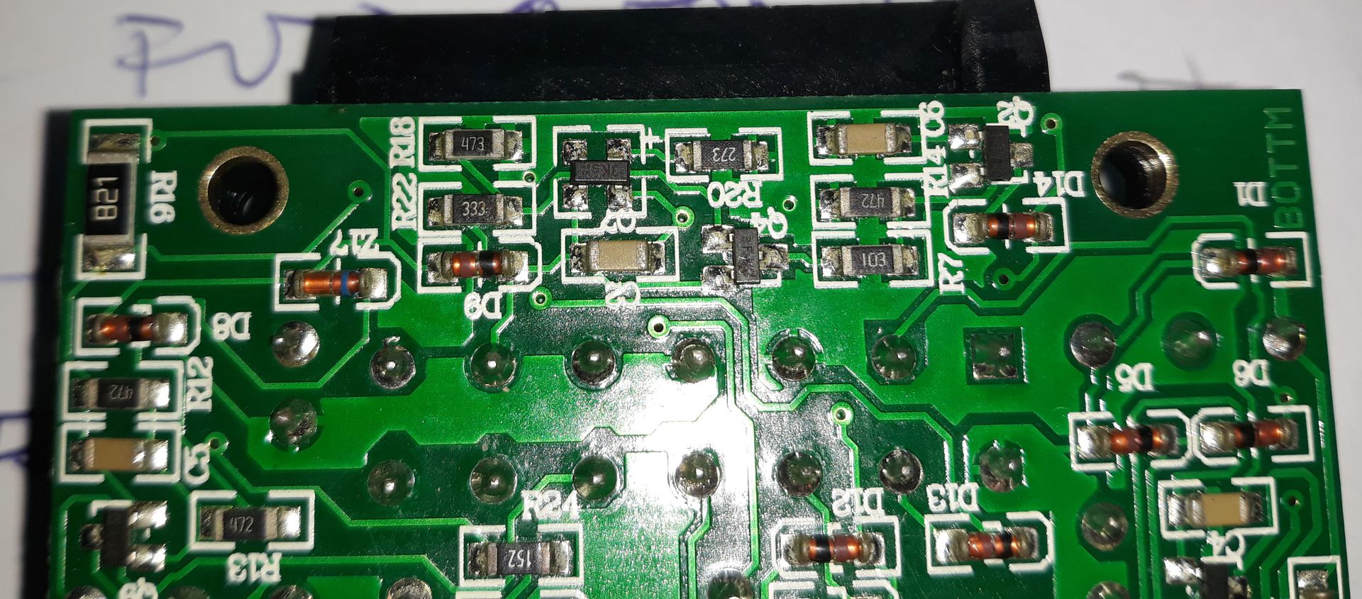

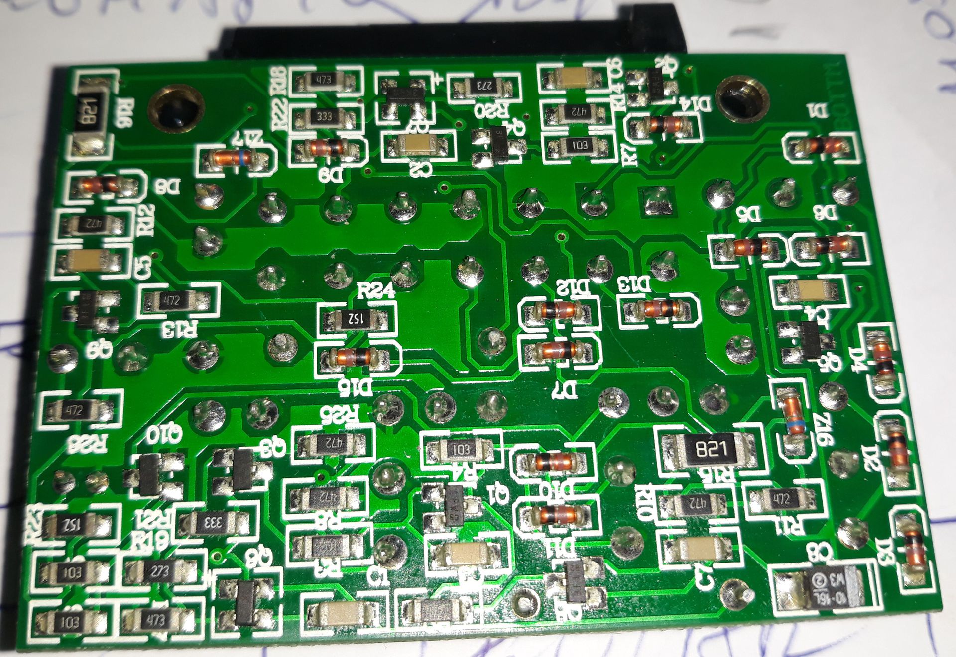

Rakok fel pár képet, sajnos a reléoldalról készült nem sikerült, nyitott NYÁK relék, 65ohm-os behúzókkal, 1db váltó érintkezővel.
Estére végeztünk, sikerült mindent kibogozni, minden elkötést helyre rakni, üzemel az eredetileg elvárt állapotban. Visszajelzés annyi, hogy ha nem jó az izzó a futón, akkor gyorsan kattog a jármű indexreléje, érdekes módon ettől még normál módban villognak az izzók. Majd kap egy hangjelzőt, mert a műszaki vizsga állomáson ezt már elfogadnák.
Teszteltem pár dolgot. A ködfényszórót a jármű hátulján szépen lekapcsolja, ha a futón van ilyen izzó. Egy rövid pillanatra halványan felvillan a hátsó is.
Valahogy úgy "érzi" a rákapcsolt futót, hogy bármelyik kimenetén van izzó, már eszerint dolgozik, ahogy Proli007 írta.
A LED-es tesztereket nem szereti, attól kicsit megbolondul. Van ennek egy 321330-as változata, azon már jelzik, hogy LED-es lámpákhoz is jó.
Minden lezsugorcsövezve, leforrasztva, betoldva. Majd az aljzatot is le kell cserélni, mert a sok szerelés lenyomata megviselte a csavarfejeket.
Volt még egy szivatós rész, az utolsó nekifutásnál nem ment az, ami egyébként már igen (index a jármű hátulján), de mivel már valamennyire képben voltam ezzel a résszel, simán megnéztem a doboz tápját és persze nem volt...kiderült, hogy a tulaj próbálkozás közben csinált egy zárlatot. Na, ott még meg kellett keresni elöl a műszerfal alatt a biztosítékát, utána már nem volt gond.
