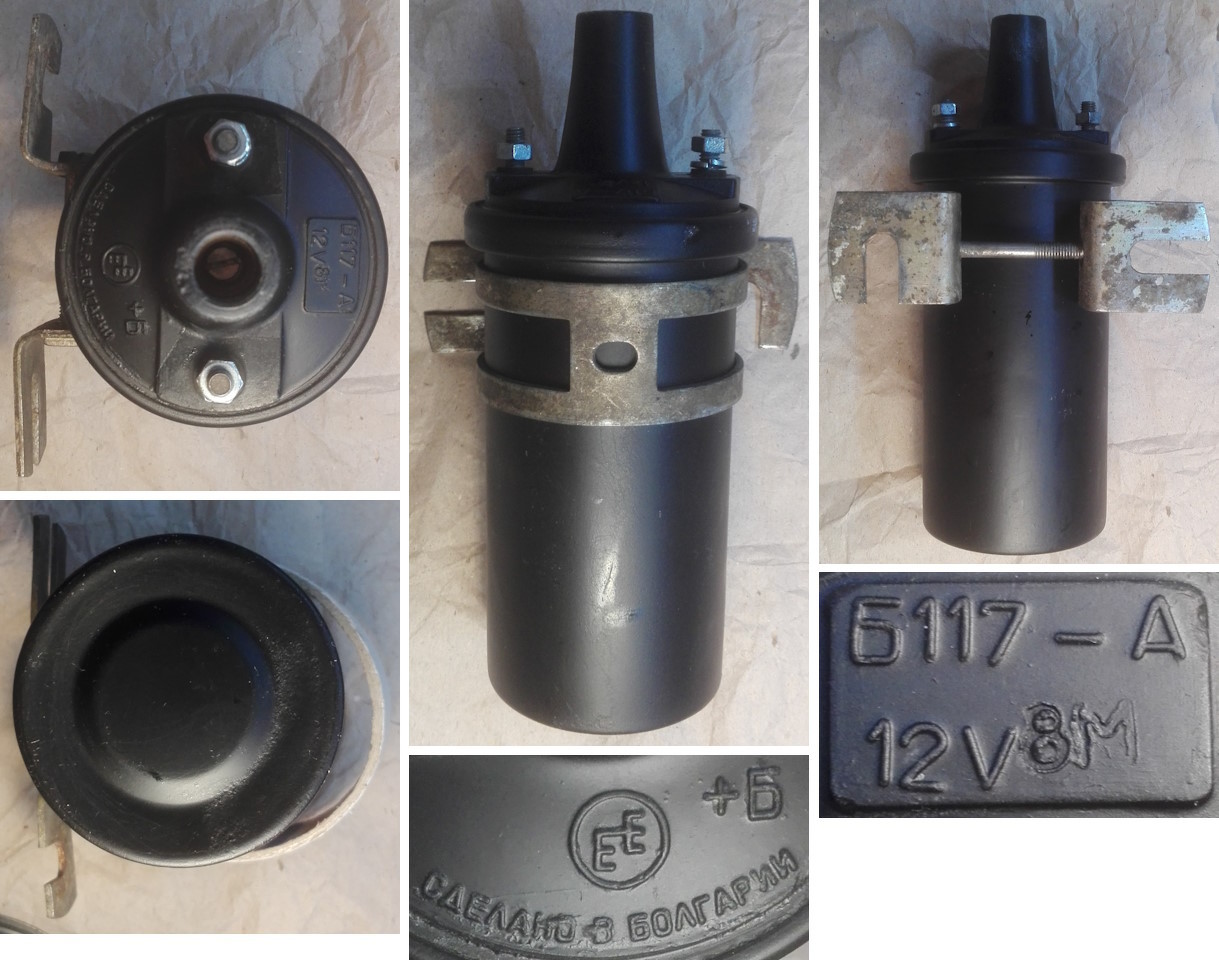

Van egy gyújtótrafóm, amiben lötyög valamilyen folyadék. Rázhatom akárhogyan, nem csöpög, nem ereszt. Multiméterrel mérve a primer tekercs 3,5Ohm, a szekunder 6,2KOhm. Ezt a trafót soha nem használtam, több mint 20 éve tartalékban volt. Van egy másik hasonló típusú gyújtótrafóm ami 30+ évig be volt építve autóba és tette a dolgát, ebben nem lötyög semmi. Ennél 3,7Ohm-ot és 7KOhm-ot mértem. A lötyögős trafó lehet ettől jó, vagy autóba már nem érdemes beszerelni? 12V-os, bolgár gyártmány, B117-A típusú.

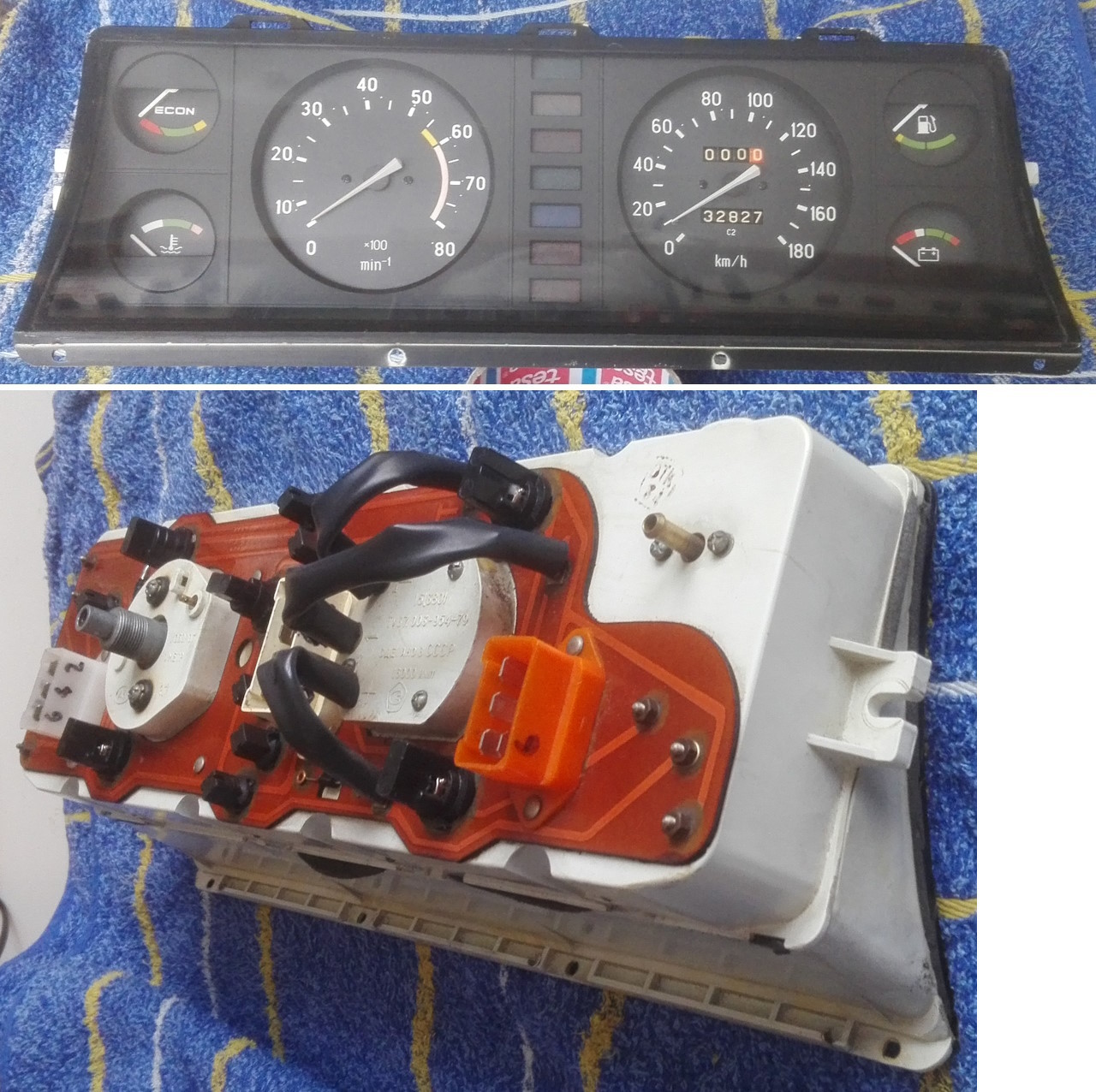

Egy kiszerelt Lada 2107-es műszerfal fordulatszámmérőjének működését szerettem volna demonstrálni egy fénykép erejéig. Úgy próbáltam, hogy adtam neki tápot, a jelnek pedig egy 9V-os trafót egyutasan egyenirányítva kötöttem be úgy, hogy pozitív fél hullámot lássa a műszer. Szkópon is megnéztem, kb. 12,7V csúcsfeszültség jutott így a műszerre, a tápot pedig kicsit magasabbra vettem, de 14V alatt tartottam. Fokozatosan haladtam, néhány 68 Ohmos teljesítményű ellenállással csináltam egy feszültség osztót. Ezt raktam a trafóra, és erről adtam utána a jelet a műszerre fokozatosan lépkedve a fenti értékig. A műszer meg sem nyikkant, de amikor még autóban volt akkor jól működött. Milyen jelet kellene neki adni, hogy megmozduljon? ("Labor" körülmények között. Autót most nem fogok tudni köré építeni.)
Hátuljára ez van írva: 1513801; TY 37.003 - 954 - 79, 16000 Imp. Elejére a számlap peremére: 24 3813 12V;TY 37.453.049-81

(#) még1MbR válasza rascal hozzászólására (») Jan 28, 2024 /
A CPI-1280-nal lenne könnyű meghajtani, annak elég a bemenetére rákötni egy 12V lüktető egyenáramot és szépen csattogtatja a szikrát plusz kergeti a fordulatszámmérőt is jó esetben.
Persze némelyiknél nem működött ez a kimenet (gyanítom azért, mert ha nem volt rácsatlakoztatva a gyújtókábel a gyertyára, akkor a brutális szikra át tudott húzni az rpm kimenet felé is és tönkretette azt)

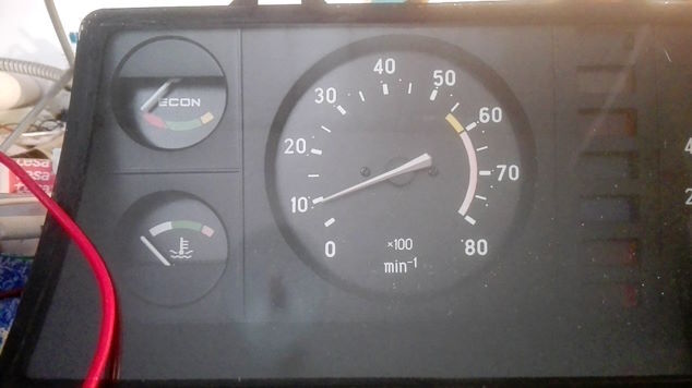

(#) rascal válasza még1MbR hozzászólására (») Feb 10, 2024 /
Sikerült összehozni a képet. Megépítettem Proli007 áramkörét próbapanelen, ami szkópon nézve szépen tette is a dolgát, de a fordulatszámmérő meg sem mozdult. 30V~ -ról hajtottam, a kimenete ekkor kb. 35-38V-ig jutott. Lehet, hogy meg kellett volna még építeni a Ladás oldalon lévő NE555-re épülő jelformáló-t is, de ahhoz még nem volt kedvem, ezért megpróbáltam máshogy. Közben multiméterrel és alkatrész teszterrel rámértem a fordulatszám mérő bemenetére a földhöz képest. Az ellenállásmérő szakadást mutatott, a teszter pedig 3,6nF-os kondenzátort látott. Ebből annyi kiderült, hogy belül más felépítésű mint a Ladás oldalon bemutatott fordulatszámmérő. Ettől még valószínűleg ugyan olyan jelet vár, mert a valós környezetük is közel azonos. A lényeg, hogy 2-300V-os feszültség impulzusokat kaphatnak, ezért végül én sem kíméltem, leválasztás után ráeresztettem a 230V~ -ot. Ha fixen rákötöttem akkor maradt a mutató nullán, de ha csak hozzáérintettem, vagy elvettem akkor a mutató kilendült egy picit. Ha egyutasan egyenirányítottam a 230V~-ot, akkor meg sem mozdult a mutató, bárhogy állt a dióda. Ahhoz, hogy komolyabban kilendüljön a mutató azt kellett tennem, hogy a műszer mérő bemenetét kivezettem egy vezetékkel és annak a végét simogattam finoman a merőzsinórral, amin 230V rajta volt. Így néha 2000 fölé is kilendült a mutató egy-egy pillanatra. Ezt videóra vettem, és ebből készült a mellékelt kép is.

(#) proli007 válasza rascal hozzászólására (») Feb 10, 2024 /
Hello! Sajnálom, akkor nem az a bemeneti egysége, mint ami a rajzon volt..
A kocsiban amikor a kalapács záródik, akkor a gyújtótekercs felmágneseződik és mikor bont a kalapács, akkor van a primertekercsen a nyitási indukció. Tehát a jel, egy 12V-os négyszögjel, de a felfutó élén egy kb. 400V-os gyors tranziens van.
Akkor a műszer bemenete, erre az impulzusra van "érzékenyítve". Feltehetően ezért nem működik. Főleg hogy kondival van a bemenetén. De azért nem működik 230V-al sem, mert az 50Hz szinuszos és ennek meredeksége nem olyan gyors, hogy "átmenjen" a kondin.
(#) rascal válasza proli007 hozzászólására (») Feb 10, 2024 /
Szia! Én azért továbbra is köszönöm a segítségedet, mert fáradtál vele, és a cikkben szereplő mérőhöz még másnak jól jöhet. Közben belegondoltam, hogy használhattam volna egy gyári, vagy házilag rögtönzött rotary enkódert is "megszakítónak" ahelyett, hogy a vezetékeket kézzel sercegtetem, akkor egyenletesebb impulzusokat kaptam volna.

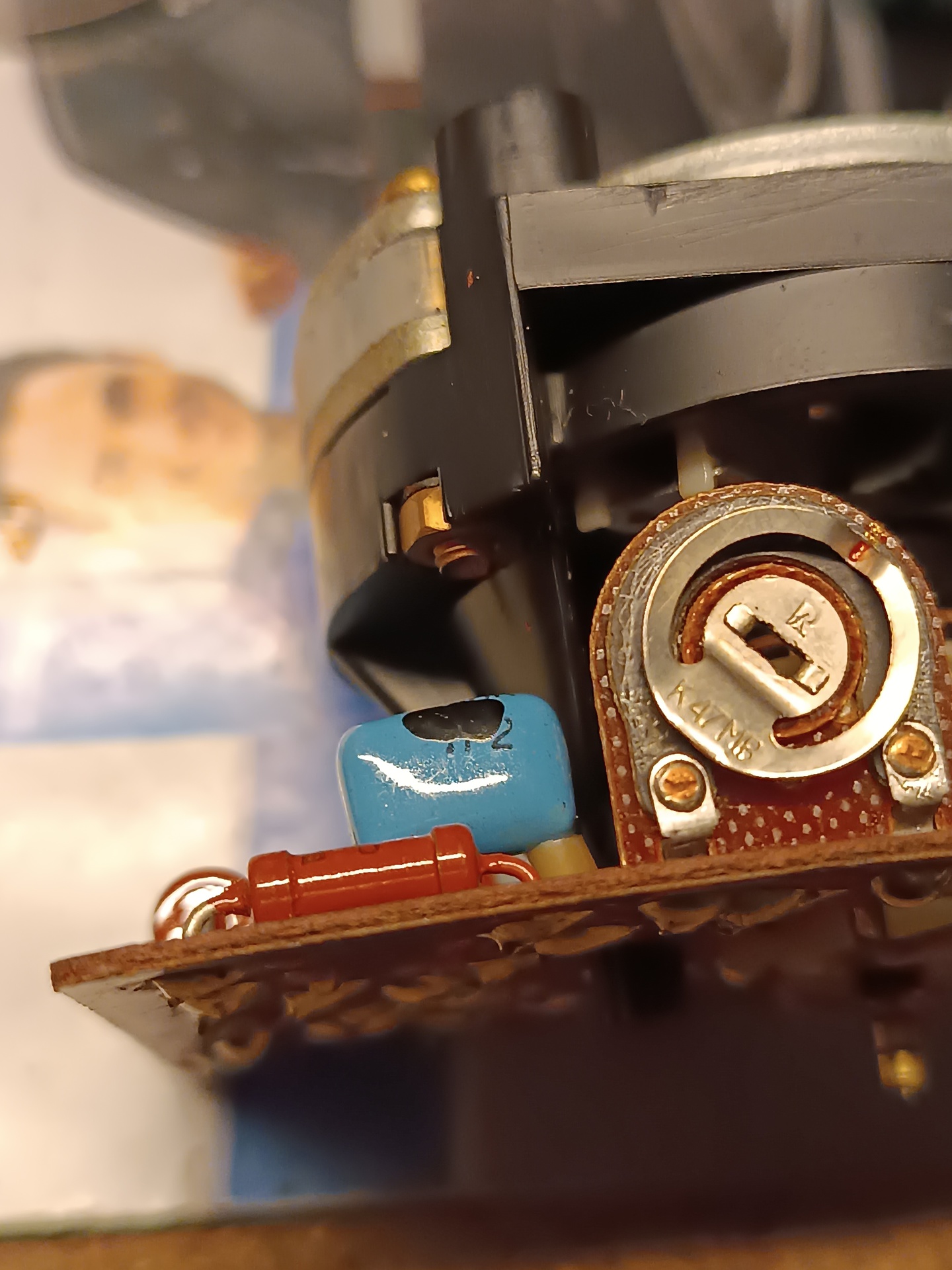

(#) hzsiga válasza rascal hozzászólására (») Feb 11, 2024 /
Szia. Ez a műszeregység nagyon hasonlít a gazella kiss teherautóéhoz, ami velem is sokat szórakozott. Szét kell szerelni és a fordulatszám mérőt is szét kell szedni, és a potmétert ki kell cserélni. Én még az összes forrasztást is át forrasztottam mert már többször volt olyan mint a mesében hol volt hol nem volt. Nekem is proli007 segített annó.
