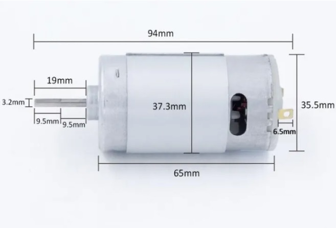

Van nekem egy elektromotorom ami 66100 JOHNSON tipusú, sajnos sheetset nem találok hozzá, de ahogy keresgettem Nagyon hasonló a mercinek (E320 Clk320 C280 Clk430 C230) a motorja is. Szerintetek milyen motorral tudom helyettesíteni, ami nyilván árértékben is jó. A méretei átmérő 35,8 mm hossza 57 mm plusz 3,5 mm a tengely kilógó része 3,4 mm átmérője 14,6mm hossz és 7,3 nál van lecsiszolva a tengely. Ez egy Wolksvagen polo III -asnak a vákum központi zárnak a motorja 12V.
Segítségeteket előre is köszönöm.
ui: közben találtam képet róla de a méretek nem ezek azok azok amiket én leírtam.

(#) Lamprologus válasza remdan hozzászólására (») Dec 4, 2023 /
(#) remdan válasza Lamprologus hozzászólására (») Dec 4, 2023 /
Köszönöm a segítséget. Viszont nem szállítanak M.O.-ba.
Na ilyennel még nem találkoztam! ...
Rengeteg mindent rendeltem már az aliról, de senki sem mondta, hogy Magyarországra nem szállítanak ...
Persze lehet egy-egy eladó, de akkor keresni kell mást akinél van ugyanaz!
